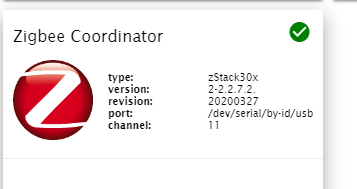

      Habe die Zwei Sensoren neben den Koordinator gelegt und das "Aufwach" Knöpfchen gedrückt, leider kein Erfolg.
      Danach habe ich bei beiden die Batterie getauscht, leider auch kein Erfolg.
      Dann hatte ich versucht den Sensor neu anzulernen ohne Ihn vorher zu löschen.
      das Hilft leider auch nichts.
      Daraufhin habe ich beide Sensoren im Adapter gelöscht, erst normal dieses ging nicht, danach mit Force.
      Danach waren sie aus der Übersicht verschwunden.
      Danach Anlernen gestartet, der Sensor wird anscheinend erkannt aber es schickt keine werte.
      Dieses Prozedur habe ich etliche mahle wiederholt mit den Optionen:
      Adapter Stopp / Stick Raus rein / System Neustart

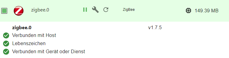

      Meldung im Log:
      2022-07-18 20:10:11.946 - info: zigbee.0 (677) Zigbee: allowing new devices to join.
      2022-07-18 20:10:32.469 - info: zigbee.0 (677) Starting interview of '0x00158d00054c3f58'
      2022-07-18 20:11:03.789 - info: zigbee.0 (677) Successfully interviewed '0x00158d00054c3f58', device has succesfully been paired
      2022-07-18 20:11:03.790 - info: zigbee.0 (677) Device '0x00158d00054c3f58' is supported, identified as: Xiaomi Aqara vibration sensor (DJT11LM)
      2022-07-18 20:11:03.893 - warn: zigbee.0 (677) Object 00158d00054c3f58.sensitivity is invalid: obj.common.states has an invalid type! Expected "object", received "string"
      2022-07-18 20:11:03.893 - warn: zigbee.0 (677) This object will not be created in future versions. Please report this to the developer.
      2022-07-18 20:11:03.942 - warn: zigbee.0 (677) Object zigbee.0.00158d00054c3f58.sensitivity is invalid: obj.common.states has an invalid type! Expected "object", received "string"
      2022-07-18 20:11:03.942 - warn: zigbee.0 (677) This object will not be created in future versions. Please report this to the developer.
      2022-07-18 20:11:18.152 - info: zigbee.0 (677) Zigbee: stop joining
