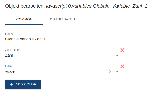

      Ich habe eine Variable Zahl die ich erhöhen will und auch wieder reduzieren. Nur ist bei mir das Feld 77857558-8e97-4962-b814-1456bfe7e16d-grafik.png mit einer Variablen belegt. Meine Zahlvariable habe ich über Objekte Javascript Variable erstellt und wollte die auch nutzen.

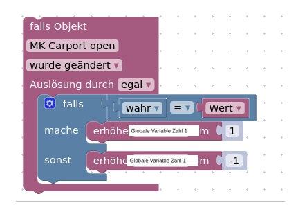

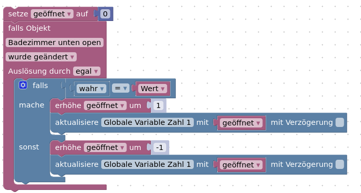

        Du meinst einen Datenpunkt. Prinzip:

          @lars148 sagte in Zahlvariable erhöhen:
          was meinst du damit?
          hast du einen Datenpunkt angelegt?
          und willst mit dessen Wert arbeiten?
          Dann must du den Wert im Skript einer Variable zuweisen

                Homoran Global Moderator Administrators @lars148 last edited by
                Das ist die Variable mit der ich arbeiten will
                Das ist keine Variable sondern ein Datenpunkt.
                Variable befinden sich innerhalb von Skripten.
                Der Wert des Datenpunktes überlebt auch einen Neustart des Skriptes

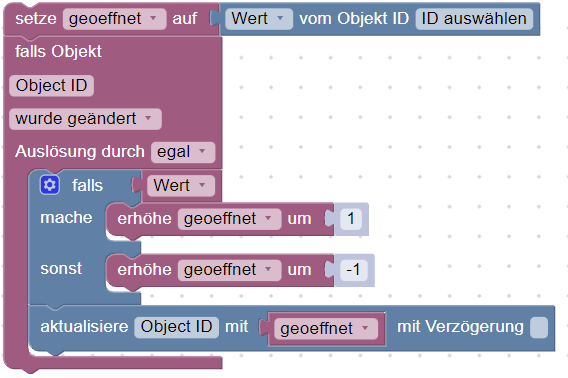

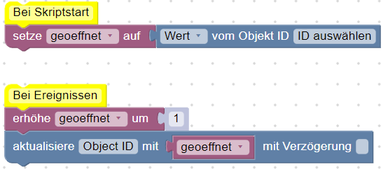

                  Ich hab mir das ungefähr so gedacht:
                  Nur wie ändere das?

                        paul53 @lars148 last edited by
                        @lars148 sagte: Nur wie ändere das?
                            @lars148
                            Siehe meinen Post davor.
                              lars148 @paul53 last edited by
                              @paul53 ja gesehen und ist schlanker.
                              super.
                              Vielen Dank
                              Lars

                                ich würde die Variable beim Skriptstart nicht mit 0 befüllen, sondern mit dem zuletzt geschriebenen Wert.
                                Sonst verlierst du deine Reihe falls das Skript aus irgendeinem Grund neu startet
                                  lars148 @Homoran last edited by
                                  richtig deshalb schon bei mir geändert
