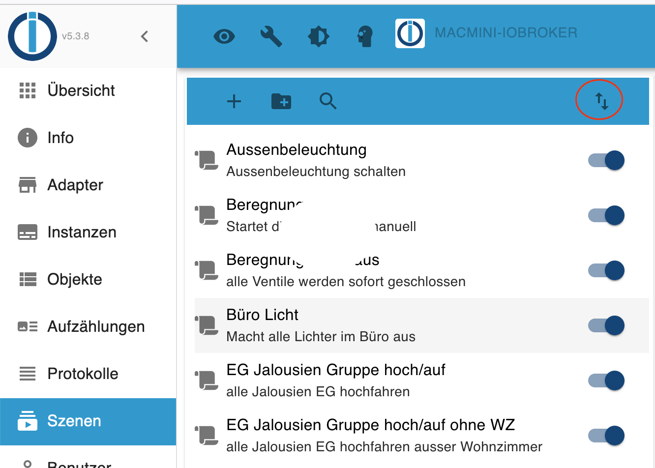

      ich wollte meine Szenen organisieren und ordnen.
      Dazu habe ich einen Ordner erstellt und wollte über den verschieben Button dann eine Szene in diesen Ordner schieben.

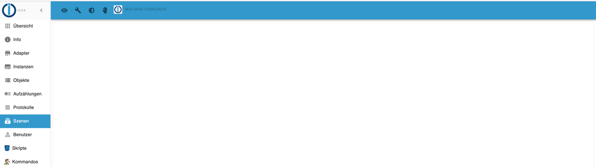

      Sobald ich aber auf den Verschieben-Button klicke kommt ein weißes Fenster.
      Zurück in den Szenen ist der neu erstellte Ordner auch weg.
