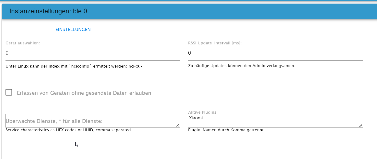

                Peter1980 @haselchen last edited by Peter1980
                @haselchen said in Bluetooth Adapter stellt betrieb nach ein paar Minuten ein:
                Wie sieht deine Einstellungsseite vom BLE Adapter aus?
                Sorry, bin wirklich ein Noob hier.
                Wie kann ich meine Einstellungsseite vom BLE Adapter ermitteln?
                Oder meinst du das hier?
                AlCalzone habe ich im GITHUB auch schon gefragt.
                ioBroker.ble
                Er hat auf ein anderes Thema referenziert.
                noble
                Das geht aber aktuell zu tief für mich.
                Wenn mir jemand sagt wie ich zur Lösung beitragen kann, mache ich dass.
                Und freue mich wenn alles mal stabil funktioniert.
                Thomas Braun haselchen 2 Replies Last reply Reply Quote 0

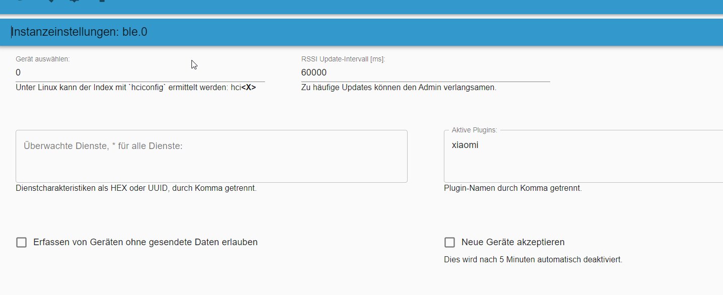

                  Thomas Braun Most Active @Peter1980 last edited by Thomas Braun
                  @peter1980
                  Update-Intervall 0 ist 'aus'.
                  Da also was anderes einsetzen. 60000 z.B.
                  Und nodeJS ist trotzdem auf die Empehlung (v16) zu bringen.

                    haselchen Most Active @Peter1980 last edited by
                    @peter1980
                    Erstens der Intervall und dann weiß ich nicht ob Gross-und Kleinschreibung wichtig ist.
                    Auf Github wird xiaomi bei den aktiven Plugins kleingeschrieben.
                    Das kannst du zusätzlich noch machen.
                    Also Node aktualisieren
                    Intervall hochsetzen
                    und Xiaomi durch xiaomi ersetzen

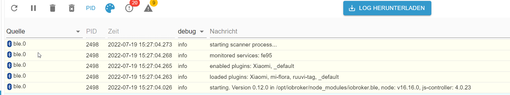

                        @haselchen
                        Also an den Themen liegt es nicht.
                        Passiert weiterhin.
                        Anbei das Log
                        ble.0 2137 2022-07-19 14:55:44.240 info stopping scan
                        ble.0 2137 2022-07-19 14:55:42.334 error The value of "offset" is out of range. It must be >= 0 and <= 5. Received 6
                        ble.0 2137 2022-07-19 14:29:16.661 info starting scan for services ["fe95"]
                        ble.0 2137 2022-07-19 14:29:14.545 info starting scanner process...

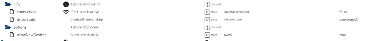

                            haselchen Most Active @Peter1980 last edited by haselchen
                            @peter1980
                            Da steht powered off
                            Ausserdem hast du noch Version 0.12.0
                            Und du hast die Installationshinweise von der Github Seite nicht ausgeführt.
                            Als Beispiel
                            If the adapter starts but won't connect to your bluetooth hardware, please check the info.driverState state in ioBroker. If it is unauthorized, you need to give node additional permissions. For Linux, this is as simple as
                            sudo setcap cap_net_raw+eip $(eval readlink -f `which node`)
                            which requires libcap2-bin to be installed.
                            Und ist dein Gerät an HCI 0 , so wie du es in den Adaptereinstellungen eingegeben hast?

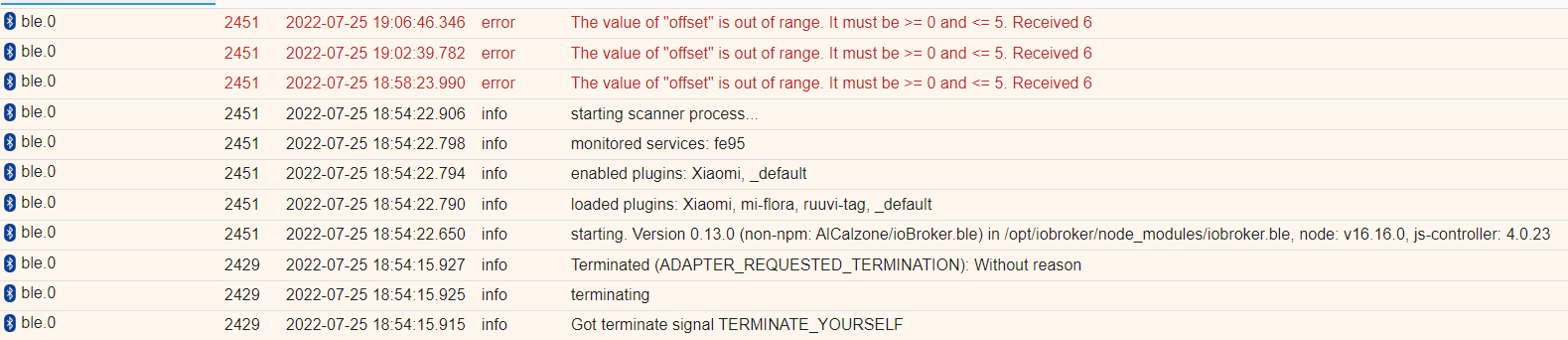

                                          Also ich habe alles aktualisiert, inkl. v0.13. Jetzt bin ich noch am beobachten.
                                          Aber es ist auf jeden Fall besser geworden.
                                          Ob es wirklich stabil und fehlerfrei bleibt werde ich zurück melden.
