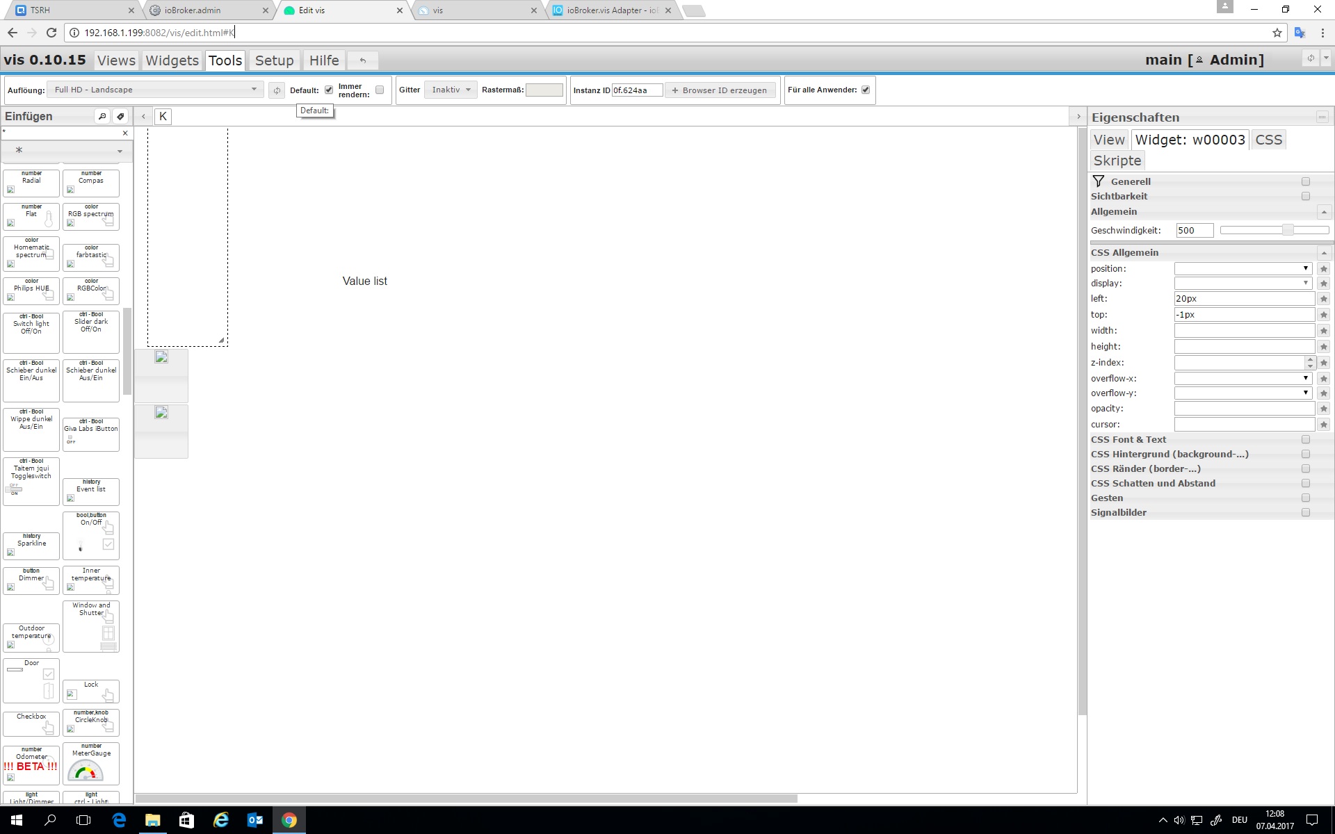

      Hallo ich bräuchte mal eure Hilfe.
      Im VIS werden bei den meisten Widgets keine Bilder angezeigt. Woran kann das liegen?
      IoBroker wurde auf einem Qnap 253a Server mittels Docker neu aufgesetzt.

          keine Veränderung nach IoBroker und Qnap neustart.
          Browser Cache auch geleert.

              Hat funktioniert.
              Zuerst zum probieren nur vis-metro, Fehler wie gehabt.
              Danach VIS und jetzt werden mir die Icons angezeigt. Zuvor VIS 0.10.15 und jetzt 0.12.20.
