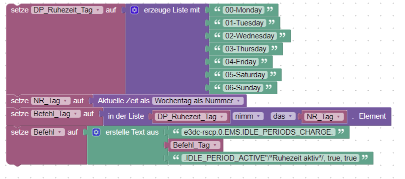

      Ich möchte nbei meinem Stromspeicher die Batterieladung unterbechen können. Das geht an sich ganz leicht, aber der Datenpunkt heißt jeden Tag anders.
      Bsp. für den Samstag Datenpunkt:
      e3dc-rscp.0.EMS.IDLE_PERIODS_CHARGE.05-Saturday.IDLE_PERIOD_ACTIVE
      Der Befehl dazu:
      setState("e3dc-rscp.0.EMS.IDLE_PERIODS_CHARGE.05-Saturday.IDLE_PERIOD_ACTIVE"/Ruhezeit aktiv/, true, true);
      Um nicht für jeden Tag einzeln in Blockly zu bearbeiten, wollte ich eine "Java Funktion" dafür basteln.
      Mit folgendem Block setze ich mir die Variable für den jeweiligen Tag zusammen:
      var DP_Ruhezeit_Tag, NR_Tag, Befehl_Tag, Befehl;
      DP_Ruhezeit_Tag = ['00-Monday', '01-Tuesday', '02-Wednesday', '03-Thursday', '04-Friday', '05-Saturday', '06-Sunday'];
      NR_Tag = (new Date().getDay() === 0 ? 7 : new Date().getDay());
      Befehl_Tag = DP_Ruhezeit_Tag[(NR_Tag - 1)];
      Befehl = ['e3dc-rscp.0.EMS.IDLE_PERIODS_CHARGE.',Befehl_Tag,'.IDLE_PERIOD_ACTIVE"/*Ruhezeit aktiv*/, true, true'].join('');
      Jetzt scheitere ich daran den Befahl zusammenzusetzen und abzuschicken.
      Also in der Art: setState(Hier den Inhalt der variable Befehl einfügen);
      oder es irgendwie in Blockly in die Java Script Funktion einzufügen. 2d57a2eb-aa8d-479c-970c-b0e528d65316-grafik.png
      Kann mir jemand einen Denkanstoß geben?
      Vielen Dank
      Jessie

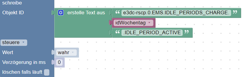

        paul53 @Jessie last edited by paul53
        @jessie sagte: setState(Hier den Inhalt der variable Befehl einfügen);
        Block "schreibe".
        Die Variable Befehl einhält eine Objekt-ID, wenn man hinten ", true, true" weglässt.
          Jessie @paul53 last edited by
          @paul53 Vielen Dank, so gehts. Ganz einfach, wenn man weiß wie 🙂
