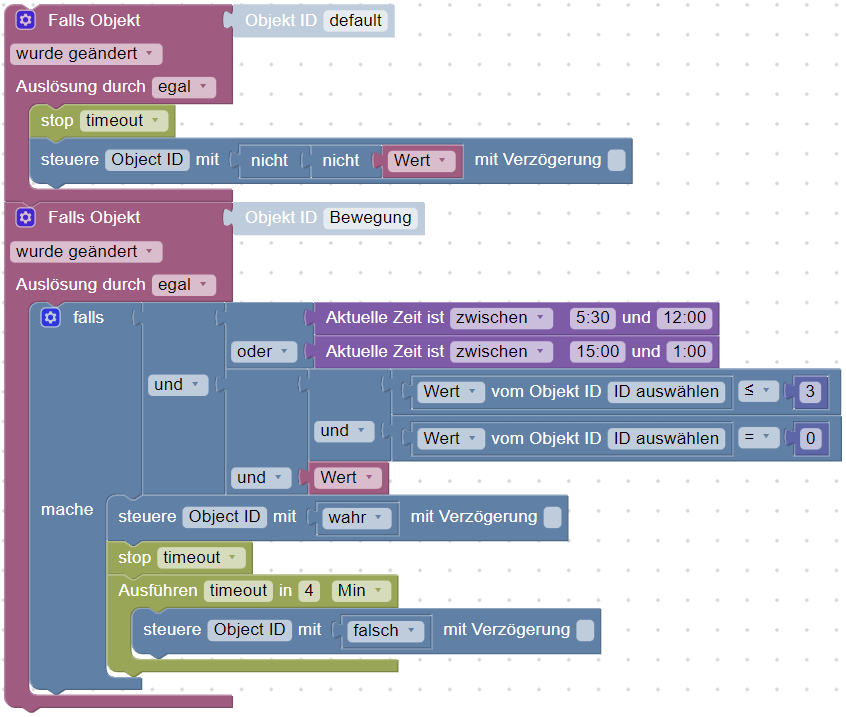

      ich bin totaler Anfänger in Blockly und halbe folgendes Problem:
      Ich habe eine Lichtsteuerung, diese läuft normal über einen Bewegungsmelder und soll sich nach 4 Minuten ausschalten (mit Verzögerung 4 Min, löschen falls läuft).
      Soweit, so gut.
      Das Problem ist, ich habe z.B. einen Smart Button, wenn dieser gedrückt wird, soll die Verzögerung von 4 Min gelöscht werden und eine andere (Helle) Beleuchtung dauerhaft aktiviert werden (ohne Timer).
      Leider sind alle versuche z.B. über Timeout oder Pause gescheitert, da das Skript natürlich weiter läuft und das Licht nach 4 Min ausschaltet.
      Ich hoffe, mir kann jemand helfen.
      Vielen Dank (Ich DREH bald durch :))
        paul53 @venturex last edited by
        @venturex sagte: soll die Verzögerung von 4 Min gelöscht werden
        Versuche es mal so:
        Wert (unter "Trigger"):
        • V
          venturex @paul53 last edited by
          @paul53 GEIL, DANKE
          es FUNKTIONIERT, aber leider habe ich noch nicht verstanden WARUM!!! :(.
          Was hat es mit dem Wert und dem nicht nicht auf sich?
          Vielleicht könnten Sie mir das noch kurz erklären.
          Danke 🙂
            @venturex sagte: Was hat es mit dem Wert und dem nicht nicht auf sich?
            Wert enthält den Wert des Trigger-Datenpunktes.
            nicht nicht wandelt eine Zahl in einen Booleschen Wert (0 --> false, 1 --> true).

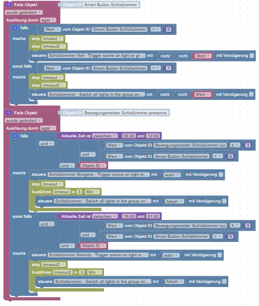

                  venturex @paul53 last edited by venturex
                  eine Frage noch, wie kann ich das mit einem Wert steuern? Eventuell mit einem Datenpunkt, der bereits aktiv ist und über ein anders Skript aktualisiert wird?
                  Wo ist mein Fehler?
                  V paul53 2 Replies Last reply Reply Quote 0
                  • V
                    venturex @venturex last edited by
                    @venturex Wert muss durch falsch und wahr ersetzt werden?
                      paul53 @venturex last edited by paul53
                      @venturex sagte: Wo ist mein Fehler?
                      Selektiere Wert anstelle von Objekt ID.
                      Was hast Du gegen die Vereinfachung mit nur einem Timeout und der ODER-Verknüpfung der Uhrzeiten?
