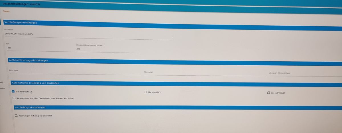

                    Heute das neuste Tasmota Update aufgespielt. Erst minimal dann das die de.bin und hier sind meine eisntellungen. 20220719_222532.jpg
                    Und MQTT ist auch am laufen ja.

                              haselchen Most Active @Sushibomba last edited by haselchen
                              @sushibomba
                              Ich wollte wissen auf welchem Port der MQTT Adapter läuft .
                              Vermutlich auf dem Gleichen wie Sonoff.
                              In der Tasmota GUI gibt man für MQTT normalerweise Benutzername und Kennwort ein.
                              In deinem Sonoff Adapter Einstellungen steht da gar nichts drin.

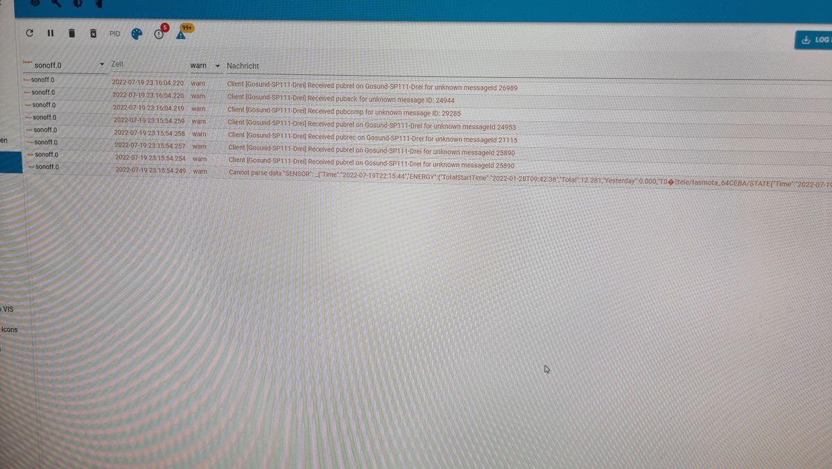

                                        Sushibomba @haselchen last edited by
                                        @haselchen
                                        OK alles klar.
                                        Gerade noch mal im Log geschaut:
                                          @sushibomba
                                          Probier mal so wie ich es geschrieben habe .
                                          Benutzer Kennwort
                                          Downgrade
                                          Latest Adapter

                                            Also du meinst Benutzername und Kennwort im Sonoff Adapter eintragen?
