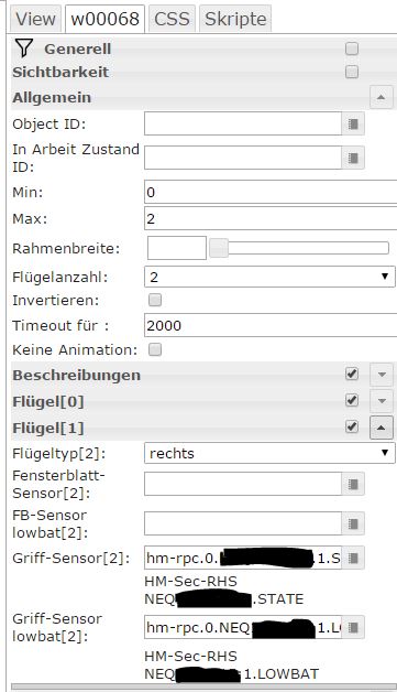

      So nun habe ich ein Windows and Shutter Widget hinzugefügt.
      Unter Drehgriffkontakt bei einem Flügel meinen DP des Drehgriffes eingetragen auf dem State.
      Lade ich nun die Seite in einem Browser Chrome oder unter IOS mit der VIS Viewer App wird der aktuelle Status ausgelesen und auch angezeigt.
      Schließe ich mein Fenster nun, bleibt das Widget davon unbeeindruckt. Erst wenn ich die Seite neu Lade zeigt er mir den aktuellen Status an.

                  ich habe es gestern gelöst bekommen:
                  unter "Allgemein" - "Schalter" hatte ich immer den Datenpunkt, der auf "State" verwies.
                  gleichzeitig hatte ich dies auch unter "Fensterblatt-Sensor"
                  So hatte bis vor einigen Wochen alles funktioniert.
                  Als ich ein weiteres Fenster anlegte (durch Kopie) und nur unter "Allgemein" den Datenpunkt änderte, passierte nix.
                  Ich hatte unter Fensterblatt-Sensor versehentlich noch den Datenpunkt von der Kopiervorlage drin.
                  • jetzt passierte folgendes: wenn ich das Fenster (alt; von der Kopiervorlage) öffnete, hat die Anzeige sofort reagiert
                  • Das habe ich bei allen Fenstern nachgestellt und folgendes Ergebnis erzielt
                  1. "Alte" HM Fensterkontakte
                  unter "Allgemein" und "Fensterblatt-Sensor" darf (wohl seit neuerer Zeit) nicht der gleiche Datenpunkt eingetragen sein.
                  Wohl muss ein x-beliebiger datenpunkt (nicht leer) unter allgemein stehen,
                  Maßgebend für die Anzeige ist der Eintrag unter "Fensterblatt-Sensor".
                  1. HM-IP SWDO und SWDO-I
                  hier kann unter Allgemein das Feld leer gelassen werden.
                  Der Datenpunkt "state" muss unter fensterblatt-Sensor eingetragen werden
                  seither reagieren meine HQ-Fenster wieder sofort.
