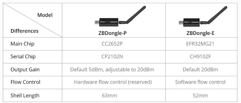

      ich wollte mir eben mal ein Backup für meinen SONOFF Zigbee 3.0 USB Dongle Plus kaufen.
      Jetzt habe ich gesehen, dass es da scheinbar eine neue Revision mit einem anderen Chip gibt.
      Ich habe glaube noch die erste P Version.
      Ist die E Version zu bevorzugen?
      Kommt für mich aber auch nur in Frage, wenn die beide von den Backups her untereinander kompatibel sind.

                https://sonoff.tech/product/diy-smart-switch/sonoff-zigbee-3-0-usb-dongle-plus-e/
                https://sonoff.tech/product/diy-smart-switch/sonoff-zigbee-dongle-plus-efr32mg21/
                laut den spects machen beide zigbee 3 .. ob die custom firmware auch auf den geflasht werden kann .. kein plan
                wenn man weister liest sind die unterschiede im chip und dessen funktionsweise. flow control ist anders wobei die custom firmware diesen ehh nicht unterstützt hat.. so mein stand..

                  Aber da ich weder Hardwareentwickler noch Softwareebtwickler bin habe ich das Thema hier angesprochen, da einiges meinen bescheidenen Horizont überschreitet.
                  Als Vorlage der Diskussion der Sticks hab ich sogar das Bild mit den Unterschieden angegangen. Damit es andere nicht suchen müssen.

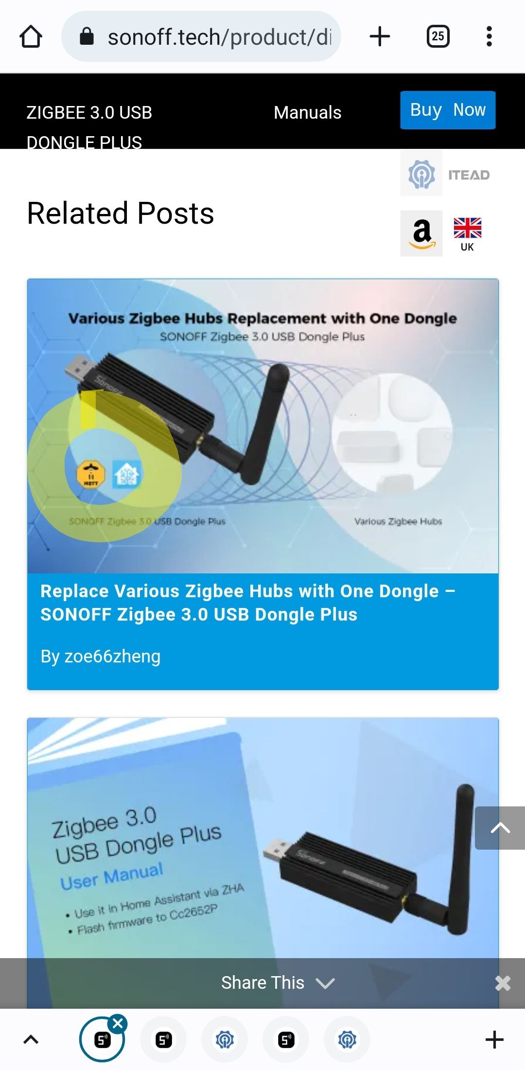

                    • David G.
                      David G. last edited by
                      @thomas-braun
                      Dann hab ich mir mal den alten bestellt.
                      Bevor es den nicht mehr gibt.
                      Ist die Werbung von denen ja nicht ganz korrekt

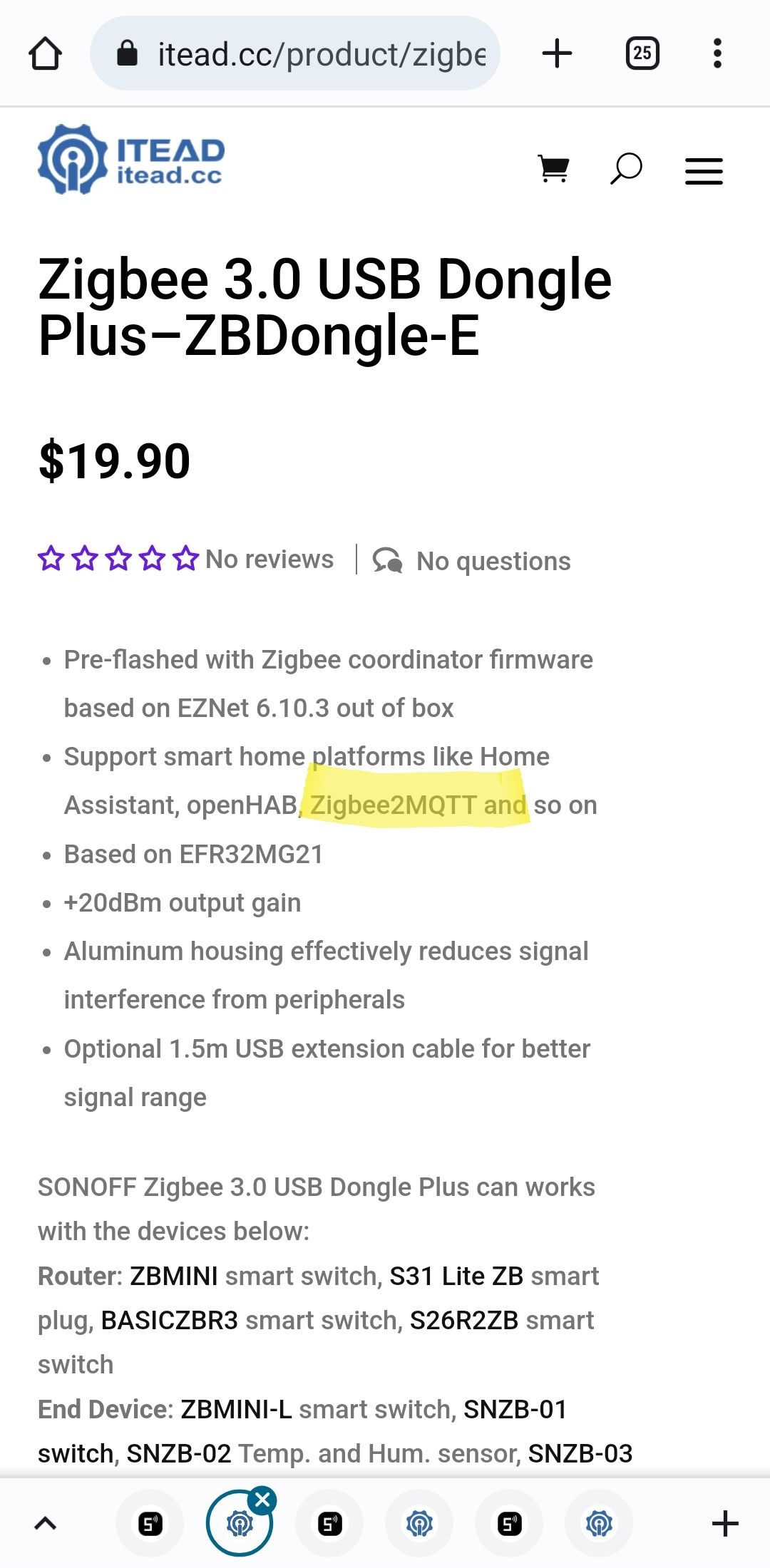

                        Thomas Braun Most Active @David G. last edited by Thomas Braun
                        @david-g sagte in SONOFF Zigbee 3.0 USB Dongle Plus - verschiedene Versionen:
                        Warum?
                        Bewerben die den Stick mit 'works with zigbee2mqtt and the ioBroker zigbee-Adapter'?
                        • David G.
                          David G. @Thomas Braun last edited by
                          @thomas-braun

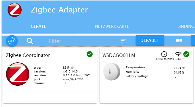

                          • hg6806
                            hg6806 Most Active last edited by hg6806
                            Ich hatte mich bei der Version vergriffen und bin beim ERF32MG21 gelandet.
                            Aber mit der Adapter Version 1.7.6 kann ich mich momentan null beschweren:
                            Signalstärke 244 ist schon ganz nett 🙂
