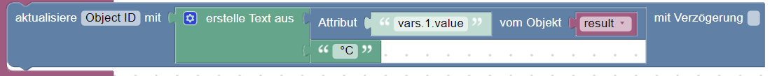

      kann mir jemand sagen ob dieses blocky auch schlanker sein kann?
      Das doppelt "aktualisiere" ist vermutlich unnötig, wüsste aber sonst nicht wie ich "erstelle Text" verknüpfen soll.
      Wollte meine Temperatur mit ° oder °C versehen.
      Vorab vielen Dank 🙂

        Das funktioniert so nicht, da "aktualisiere" asynchron abgearbeitet wird.
          Das Attribut "vars.1.value" funktioniert so? Ich frage, da 1 ein unzulässiger Bezeichner ist.
          naja, wenn er den Namespace vars im Root erstellt hat und dann die 2. "Instanz" 1 angelegt hat passt es doch
            Ich habe es gerade getestet: getAttr() kann offenbar damit umgehen. In Javascript funktioniert nicht:
            obj.vars.1.value
            // sondern nur
            obj.vars['1'].value

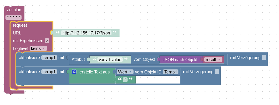

              @issr4k ich würde es einfach in eine Variable speichern statt gleich in den Datenpunkt.
              In Schritt 2 hängst du das Temperaturzeichen dran und in Schritt 3 schreibst du die Variable in den Datenpunkt.
              Aber .. wofür brauchst du denn einen Datenpunkt wo dann auch noch die Einheit drin steht? Die Widgets in VIS können es dranhängen, für die Ansicht im Objekt-Explorer kann man den Datenpunkt bearbeiten und eine Einheit hinzufügen.
              Und wenn ich es in Skripten nutze (Telegram Meldung) hänge ich die Einheit da dann dran.
              Denn nur wenn es eine nackte Zahl ist kann ich z.B. den SQL-Adapter (Oder History) nutzen um mir z.B. den Temperaturverlauf als Kurve darstellen zu können.

                Ja, siehe oben. Die Wandlung "JSON nach Objekt" kann man sich sparen, da getAttr() selbst wandelt.
