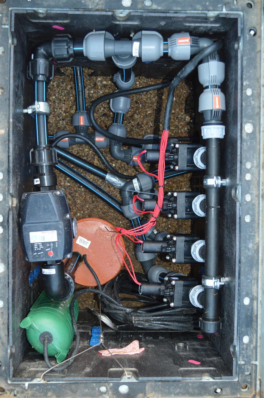

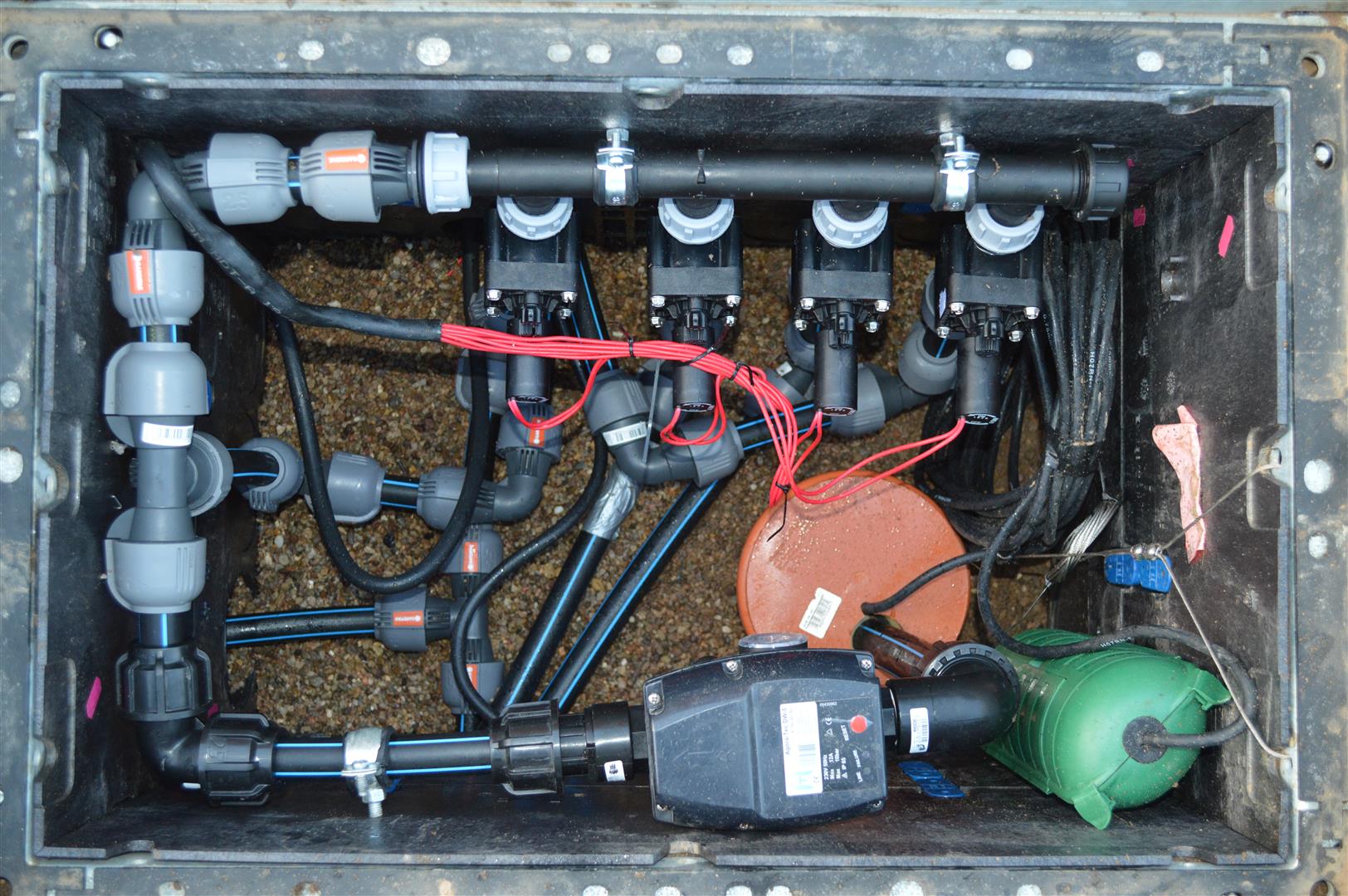

          Wie sieht dass denn bei dir aus? Hast du alle Ventile in einer Box (Ventilbox als Set inkl Ventile gekauft oder selber gebaut?)
          Hab mir in den Garten nen Erdschacht gesetzt den ich günstig bekommen habe und dort alles reingebaut:
          Zur Ventilbox geht dann lediglich der Draht vom HM-LC-Sw4-DR im Sicherungkasten zu den Ventilen? Aber wozu brauche ich dann nen Travo und wo wird der angeschlossen im Vergleich zu den Aktoren für iobroker??

              Hallo, ich habe die letzten Jahre einige Bewässerungsanlagen gebaut. Aus meiner Erfahrung würde ich folgende Teile verbauen.
              Ventile: HUNTER Magnetventil PGV-101-MMB 24V
              Kabelverbinder 3M Scotchlok 314
              Verschraubung Eingang: PVC-Verschraubung/ Verteiler Dura 4 fach Verteiler 1
              Verschraubung Ausgang. Anschlussstück gerade DURA aus PVC mit Überwurfmutter und integriertem O-Ring. 1" Außengewinde mit 1 x Verschraubung ø 1" Innengewinde
              Rohre und Fittinge nach Wahl, mein Tip 32mm
              Regner Anschluss an PE-Rohr:
              1x SCHNELL-MONTAGE ANBOHRSCHELLE Ø 32MM X 1/2" IG BLAZING SADDLE BS 3350
              2x WINKEL (SPIRAL) Ø 12,7 MM. X Ø 1/2" AG. HUNTER HSBE-050
              0,5m ROHR Ø 12,7 MM. X 16 MM. ROLLE À 30 M. HUNTER PRO-FLEX
              Regner Hunter Pro 04
              Düsen nach Wahl es gehen Hunter Düsen und Rain Bird Düsen

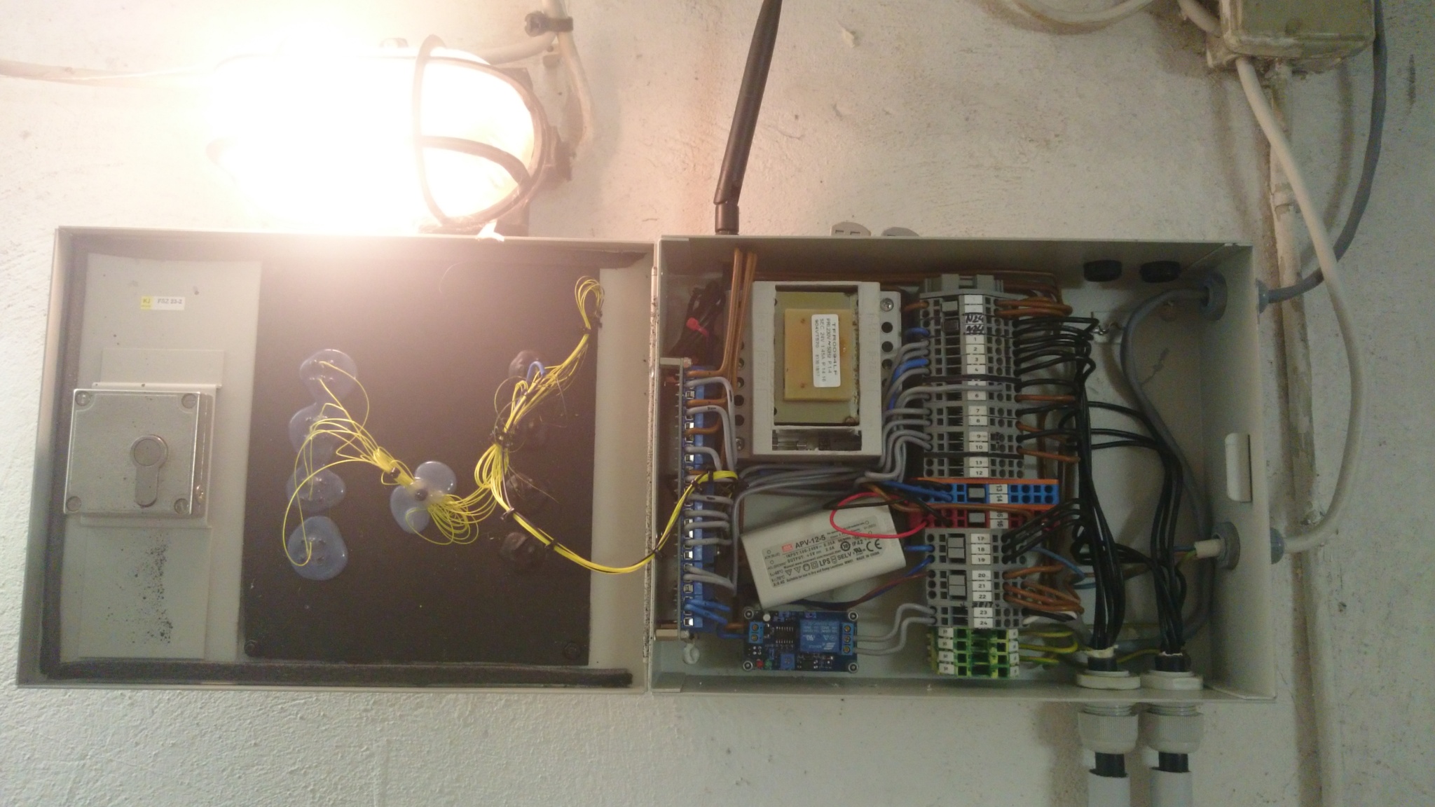

                                    Kuddel @benziman last edited by
                                    @benziman hab's selber mit dem 4CH R2 getestet.
                                    Mal sehen ob ich es erklärt bekomme.
                                    Der Sonoff Aktor wird ganz normal an 220V angeschlossen. Das 24V Netzteil ebenso.
                                    Die einzelnen Ventile werden wie folgt angeschlossen:
                                    Von jedem Ventil wird eines der beiden Kabel mit einem Verbindungskabel zum L Anschluss des Netzteils geführt.
                                    Dann geht com Netzteil von N ein Kabel zu jedem Kanal vom Aktor.
                                    Das noch freie Kabel am Ventil wird ebenfalls zum jeweiligen Kanal des Aktors geführt.
                                    Wir der Kanal vom Aktor geschaltet, so werden N vom Netzteil und N vom Ventil verbunden.
                                    Damit wird der Strompreis geschlossen und das Ventil bekommt Strom.
