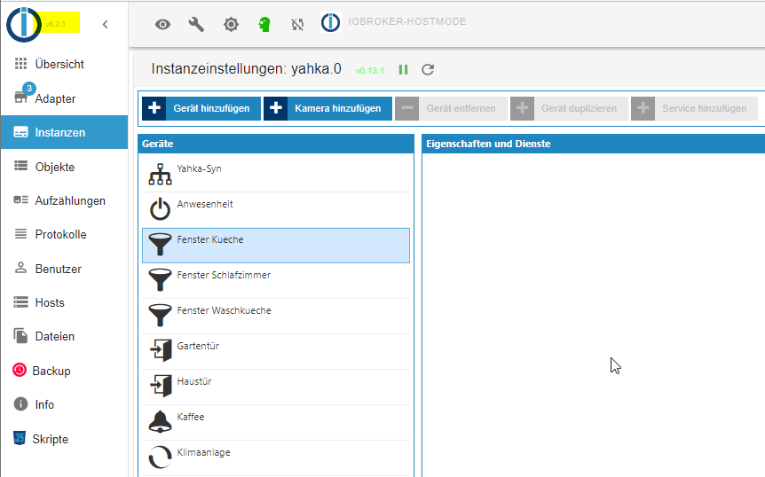

      nach dem Update des Admin Adapters von v5 auf v6 (6.2.3) kann mein Yakha Adapter (0.13.1) nicht mehr vollständig administriert werden. Die bereits angelegten Geräte funktionieren weiterhin eiwandfrei. Neue Geräte können ebenfalls angelegt werden. Bestehende Geräte können jedoch nicht mehr angepasst oder gelöscht werden (ausgegraut).
      Die Option "zur alten Ansicht wechseln.." im Admin Adapter ist nicht mehr verfügbar. Hat jemand eine Idee? Neugestartet/neuinstalliert habe ich den Yakha Adapter bereits.

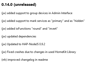

        Und dann gibt es Version 0.14.0 als Beta des Adapters.
        Läuft und schnurrt wie ein Kätzchen bei mir.
        Vermutlich behebt die Dein Problem.
        Ist aber erstmal nur ein Schuss ins Blaue.

          Version 6 des Admin ist Beta, wenn du kein Testsystem hast und mit testen möchtest, solltest du auf stabe zurück gehen.
            Die Option ist ersatzlos gestrichen im admin6.
              Maetes @TT-Tom last edited by
              @tt-tom
              Zurück auf Stable hat es gefixt!!
              Danke Euch
