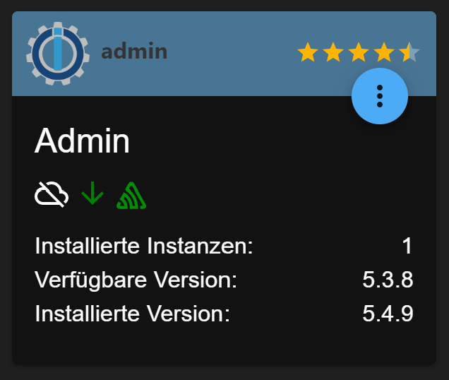

            • mickym
              mickym Most Active @david83 last edited by mickym
              @david83 Ich habe den MQTT Adapter aufgrund einiger Verbesserungen, die es gerade mit der letzten 3.x nicht gibt (eigene States ausserhalb des mqtt.x Namanesraums) auf 4.05 angehoben. Da kam die gleiche Meldung - dann kann man den Admin über npm installieren. Auch wenn bei sonst alles auf stable läuft habe ich mit dem Admin in der Version
              d52b0a69-d53c-4f20-b6fd-ded5bbaf4368-image.png.
              5.4.9 keine Probleme. Bei mir war es jedenfalls OK und die Meldung ist verschwunden, als ich diese Adminversion eingesetzt hatte.
              Also wenn Du auf den aktuellen mqtt-Adapter losgehst aber keinen Admin 6 installieren willst, kann ich diese Admin Version empfehlen.

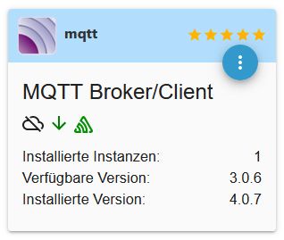

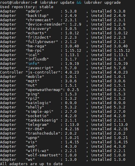

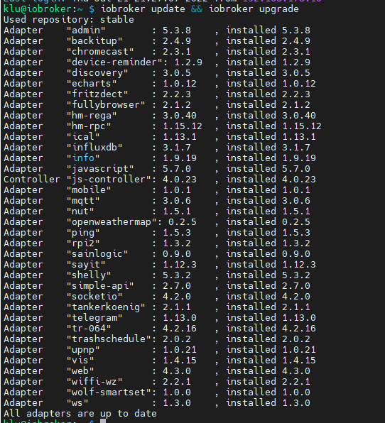

                • I
                  Int17 last edited by
                  ich bekam heute das angezeigt:
                  auf CLI-Ebene das:
                  Jemand eine Ahnung, warum ich hier unterschiedliche Versionen sehe?

                    Thomas Braun Most Active last edited by Thomas Braun
                    @int17
                    Browser Cache gelöscht?
                    Und der root sieht anders...
                    Leute... LOGGT EUCH NICHT ALS ROOT EIN!
                    • I
                      Int17 @Thomas Braun last edited by
                      @thomas-braun
                      egal ob root oder user, 3.0.6 wird angezeigt:
                      Ohne den Cache zu löschen, war es heute morgen wieder korrekt im WebUI.
                      Ich habe das Repo "stable" gewählt und da wird mir der admin in 5.3.8 nur angeboten.
                      Trotzdem Danke für die Hilfe.
