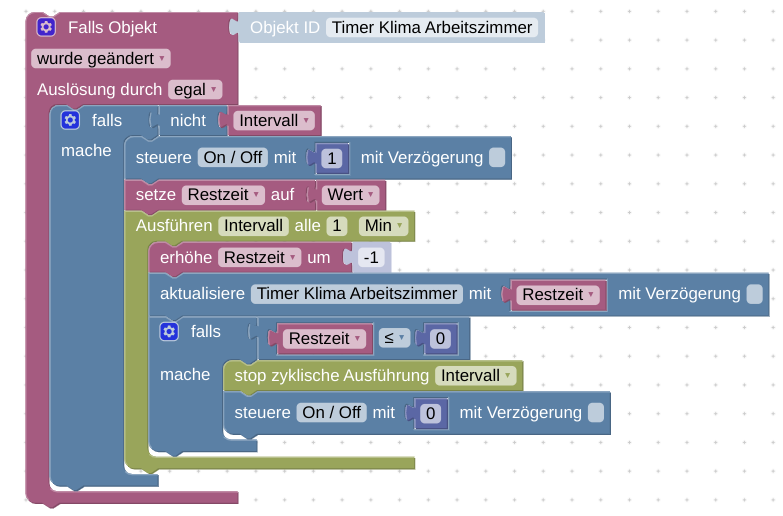

      ich bin Neuling (wie ihr meinem Blockly entnehmen könnt 🙄 ) und versuche gerade meine Mitsubishi-Klimaanlagen in den iBroker mittels Airconwithme Adapter einzubinden. Soweit hab ich das auch geschafft. Als Visualisierung nutze ich Jarvis.

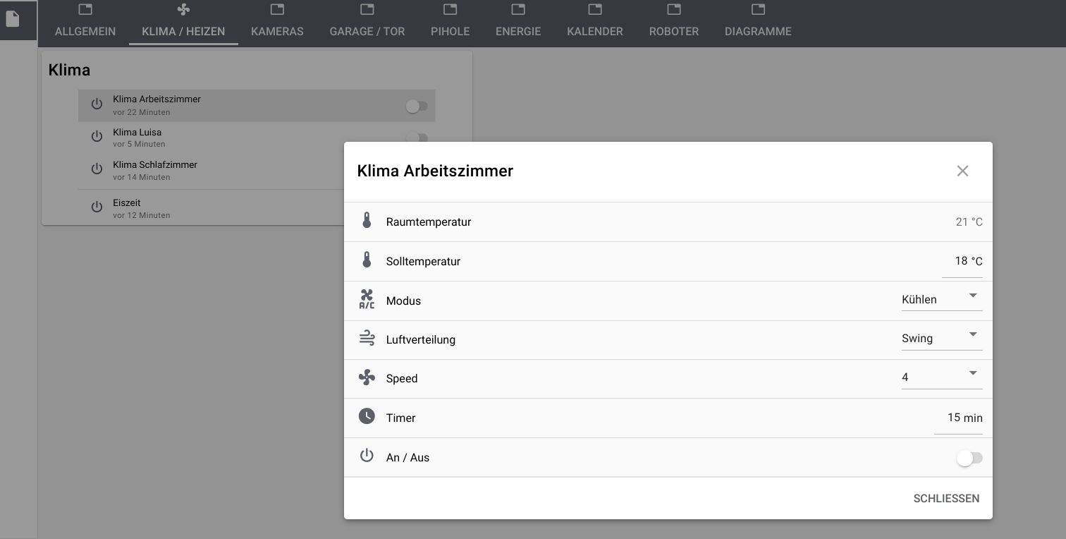

      Jetzt hätte ich gern die Möglichkeit unter "Timer" (Datenpunkt: "Timer Klima XYZ Zimmer") einen Wert vorzugeben, der dann in Minuten umgerechnet wird und direkt nach der Eingabe runterläuft (inkl. Restlaufanzeige).
      Eigentlich dachte ich, ich wäre schon am Ziel, da alles lief wie es sollte - bis dann auf einmal der Raspi hing. Grund waren unzählige Schreibversuche des Airconwithme-Adapters und die daraus resultierenden Fehler und Hardwareauslastung.

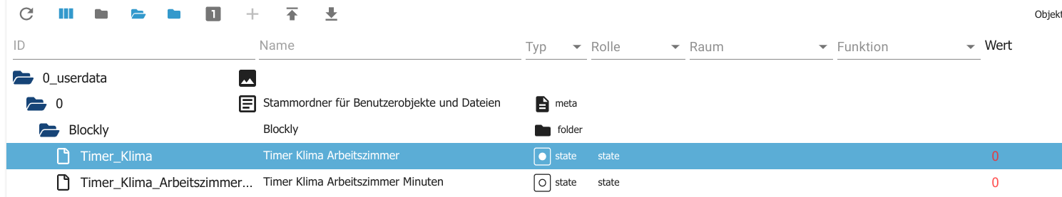

      Ich habe folgende Datenpunkte pro Klimagerät erstellt:

        • Mojo1985
          Mojo1985 @paul53 last edited by
          @paul53 Der Inhalt von Datenpunkt "Timer Klima XYZ Zimmer" ist der Wert, der in die Oberfläche eingegeben wird. Dieser Soll dann minütlich um 1 reduziert werden. Den Datenpunkt "Timer Klima XYZ Zimmer Minuten" habe ich eigentlich nur angelegt, um in Minuten umzurechnen. Oder anders gesagt x 60 zu multiplizieren.
            paul53 @Mojo1985 last edited by
            @mojo1985 sagte: Dieser Soll dann minütlich um 1 reduziert werden.
            Also muss dieser Wert in Minuten eingegeben werden? Wozu dann eine Umrechnung?

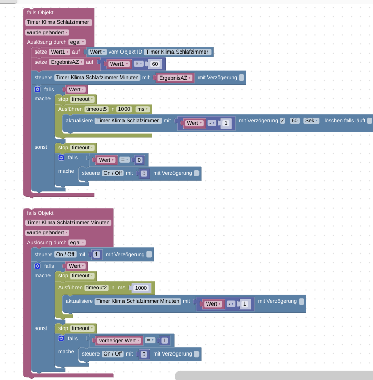

            • Mojo1985
              Mojo1985 @paul53 last edited by Mojo1985
              @paul53 said in Klimaanlagen nach zuvor eingestellter Zeit ausschalten:
              @mojo1985 sagte: unter "Timer" (Datenpunkt: "Timer Klima XYZ Zimmer") einen Wert vorzugeben
              In welcher Form?
              "Timer Minuten" = Restzeit in Minuten?
              Gern würde ich den Wert auch gleich direkt in Minuten dort eingeben können, aber da fehlt mir einfach das WIssen.
              Edit: Vielleicht ist meine Visualisierung auch etwas verwirrend. Die Einheit (min.) steht da nur so. Ich bin davon ausgegangen, dass man (zumindest nicht ohne weitere Kenntnisse) den Wert nicht in Minuten eingeben kann. Deshalb die "Umrechnung". Letztendlich wird alles in Sekunden ausgeführt.
              Für den Benutzer sieht es dann so aus, als würden die Minuten runtergezählt werden. Wobei letztlich nur alle 60 Sekunden der Wert aus Datenpunkt "Timer Klima XYZ Zimmer" um 1 reduziert wird.

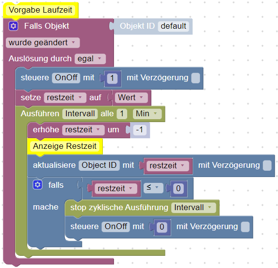

                @mojo1985
                Wenn alles Minuten sind, Vorschlag mit Minuten-Intervall:
                Mojo1985 1 Reply Last reply Reply Quote 1
                • Mojo1985
                  @paul53 Das sieht genial aus! Ich teste das gleich mal 👍

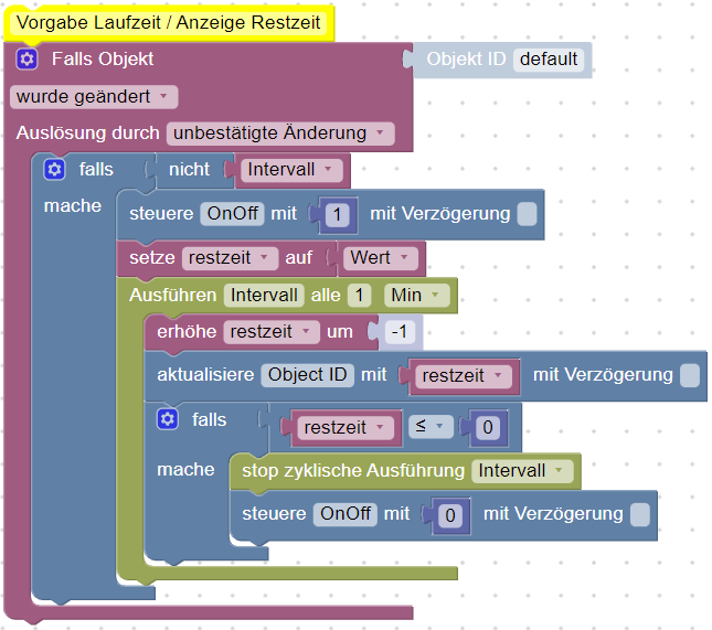

                    paul53 @Mojo1985 last edited by paul53
                    @mojo1985

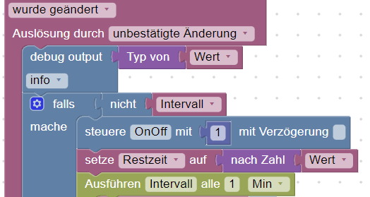

                    Wenn Vorgabe Laufzeit und Anzeige Restzeit der gleiche Datenpunkt sein soll:
                    • Mojo1985
                      @paul53 Ich habe deine zweite Version mal umgesetzt. Irgendwas scheint allerdings noch nicht zu passen. Die Werte laufen ins negative. Screenshot 2022-07-20 21.55.46.png
                      EDIT: Hatte einen "Kopierfehler" bei "Auslösung durch". Allerdings hat sich nichts verändert. Habe zum Test den Wert 3 eingegeben. Nach einer Minute springt dieser auf "-1"
                        @mojo1985
                        Wert darf keine selbst erstellte Variable sein, sondern findet man vordefiniert unter "Trigger":
                        • Mojo1985
                          @paul53 Ach Mist... das wusste ich nicht. Vielen Dank für den Hinweis. Ich teste gleich noch mal.
                            @mojo1985 sagte: var Intervall, Restzeit, Intervall;
                            Es darf nur eine Variable Intervall (die des Timers) geben! Selektiere die andere und kontrolliere es in der Javscript-Ansicht.
                            var Intervall, Restzeit;

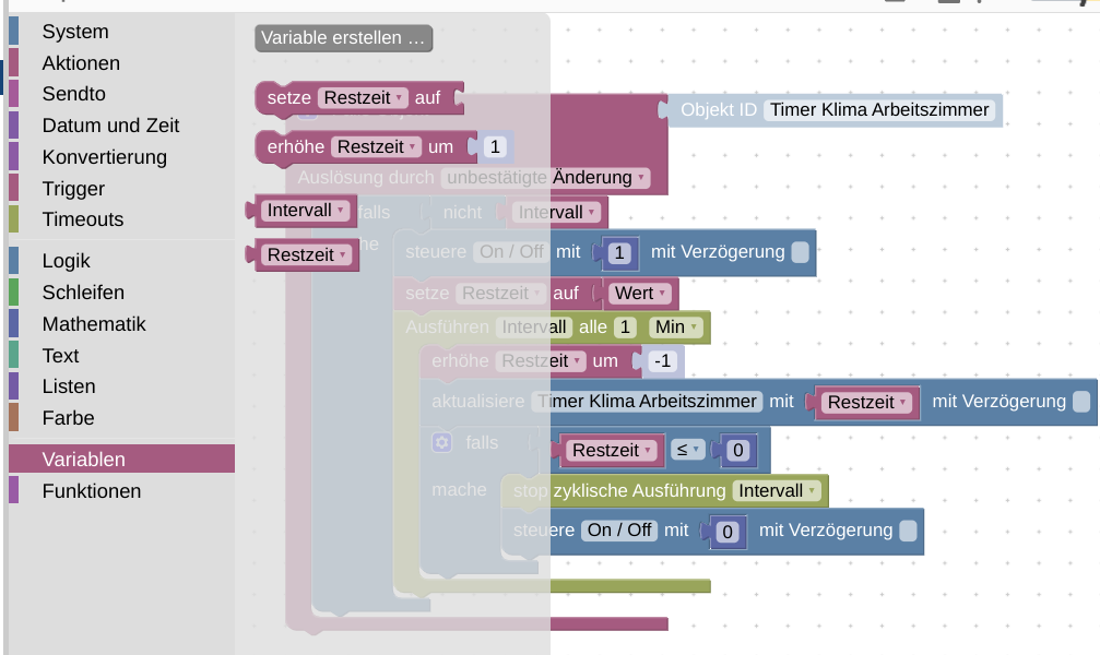

                            • Mojo1985
                              @paul53 Ich hatte "Wert" doch aus der Kategorie Trigger genommen.
                              In der JS Ansicht sehe ich auch dass da 2 x Intervall als Variable auftaucht. Allerdings kann ich die da nicht löschen.
                                @mojo1985 sagte: Allerdings kann ich die da nicht löschen.
                                Die wird gelöscht, wenn bei nicht Intervall die andere Variable Intervall selektiert wird und anschließend in die Javascript-Ansicht und wieder zurück gewechselt wird.
                                Ist der Datenpunkt vom Typ Zahl? Das muss er sein!
                                • Mojo1985
                                  @paul53 Sehr gut - so hat das löschen funktioniert 👍
                                  Datenpunkt ist als Zahl definiert. Leider immer noch das gleiche Verhalten. Springt vom eingegebenem Wert auf "-1".
                                    @mojo1985 sagte: Springt vom eingegebenem Wert auf "-1".
                                    Dann kontrolliere mal den Typ vom Wert des Datenpunktes mittels Dubug-Block und wandle sicherheitshalber nach Zahl:
                                    • Mojo1985
                                      @paul53 Es funktioniert! 😀
                                      Vielen Dank für deine schnelle und kompetente Hilfe! Das hätte ich im Leben nicht hinbekommen! Dann lags wahrscheinlich wirklich irgendwie am Datenpunkt 🤔
                                      • Mojo1985
                                        Mojo1985 last edited by Mojo1985
                                        Ich hätte da vielleicht doch noch eine kleine Frage 😬

                                        Jetzt habe ich vor damit auch einen Timer zu realisieren (genau wie bei der Einzelsteuerung).
                                        Hier habe ich wieder das Problem, dass der Datenpunkt des Timers ins negative läuft. Außerdem läuft der Timer zu schnell. Der Wert wird ca. alle 20 Sek. um 1 reduziert. Er sieht so aus:
                                          "common": {
                                            "name": "Timer Klima alle",
                                            "desc": "Manuell erzeugt",
                                            "role": "state",
                                            "type": "number",
                                            "read": true,
                                            "write": true,
                                            "def": 0
                                          "type": "state",
                                          "user": "system.user.admin",
                                          "ts": 1658328739320,
                                          "_id": "0_userdata.0.Blockly.Timer_Klima_alle",
                                          "acl": {
                                            "object": 1636,
                                            "state": 1636,
                                            "owner": "system.user.admin",
                                        Weiß jemand wie das Problem zu beheben ist?
                                        Den Timer habe ich genau wie oben umgesetzt.
                                          @mojo1985 sagte: Er sieht so aus:
                                          Ändere mal "role" von "state" in "level".
                                          • Mojo1985
                                            @paul53 Es funktioniert. Ich bin begeistert! Aber warum muss ich jetzt für diesen Datenpunkt "level" nehmen? Oder würde die Ausführung der Thematik jetzt den Rahmen sprengen?
