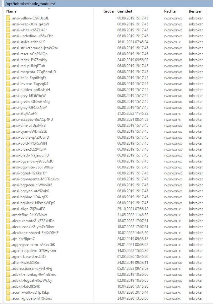

                                        • Glasfaser
                                          Glasfaser @tilly last edited by Glasfaser
                                          @tilly sagte in Nach Nodejs Update kein Adapter mehr updatebar:
                                          das sind so viele, kann ich die wirklich alle löschen?
                                          Werden alle nach einem upgade Versuch angezeigt , was du da zeigst im Screenshot
                                          npm ERR! ENOTEMPTY: directory not empty, rename
                                            tilly @Glasfaser last edited by
                                            @glasfaser
                                            nein ich lösche ein Verzeichnis und versuche erneut einen Adapter upzudaten.
                                            Dann kommt wieder ein Ordner etc.
