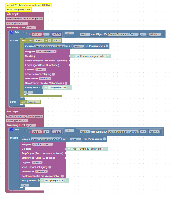

      ich habe folgendes vor: Wenn ich ausreichend PV-Überschuss habe dann soll die Poolpumpe laufen ab 2 kW Überschuss und bei unter einem 1 kW wieder abschalten. Wie bekomme ich es hin, das Wert erst eine gewisse Zeit anstehen muss bevor die Pumpe eingeschaltet wird ?
      Hier mein aktuelles Skript:
      Nicht wundern warum dort -66.66 und -33.33 im Skript als Wert stehen ich muss bei meiner Wandler Messung den Wert mit 30 Multiplizieren.

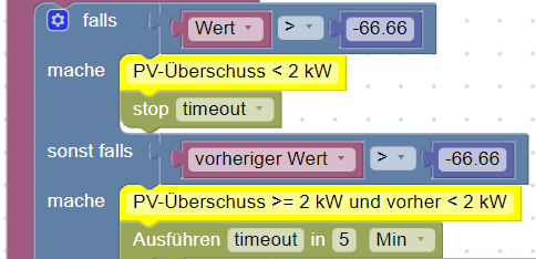

              Wert und vorheriger Wert (unter "Trigger"):
              F 2 Replies Last reply Reply Quote 0
                firefighter166 @paul53 last edited by

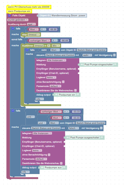

                @paul53 ich habe den Skript jetzt mal angepasst und bin gespannt.
                  @paul53 Also ich denke da stimmt irgendwas noch nicht die -66 müssen meiner Meinung nach ja kleiner sein als größer da wir ja eine Minuszahl habe. Ebenfalls habe ich nicht verstanden für was falls > nicht > Wert vom Objekt ID ist.
                    paul53 @firefighter166 last edited by paul53
                    @firefighter166
                    Verwende die Vergleichsoperatoren so wie in meinem Vorschlag: < -66.66 bedeutet, dass die Leistung größer sein muss als der Grenzwert.
                    EDIT: Mit Kommentaren:
                    @firefighter166 sagte in Pool Steuerung:
                    Das entspricht > falls Wert vom Objekt = falsch.

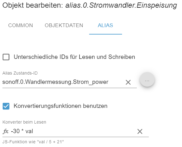

                      @firefighter166 sagte: Nicht wundern warum dort -66.66 und -33.33 im Skript als Wert stehen
                      Weshalb verwendest Du keinen Alias? mit
                      common.read = -30 * val
                      Dann erledigt sich das Problem mit dem Vorzeichen.

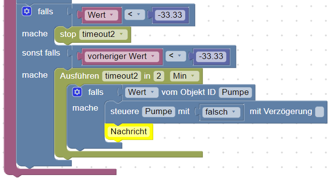

                        @paul53 vielen Danke ich denke mal jetzt klappt. Das Problem ist ja so bald es mal einen kurzen Moment bewölkt dann hat die Pumpe als an und aus, an und aus wie kann man das man besten unterbinden ?
                          @firefighter166 sagte: Pumpe als an und aus, an und aus
                          Die Pumpe schaltet erst nach 5 Minuten wieder ein.
                          Das sofortige Ausschalten kann man mit einem zweiten Timeout unterbinden.

                                @paul53 Jeden Tag lernt man dazu habe jetzt den Alias Datenpunkt angelegt.

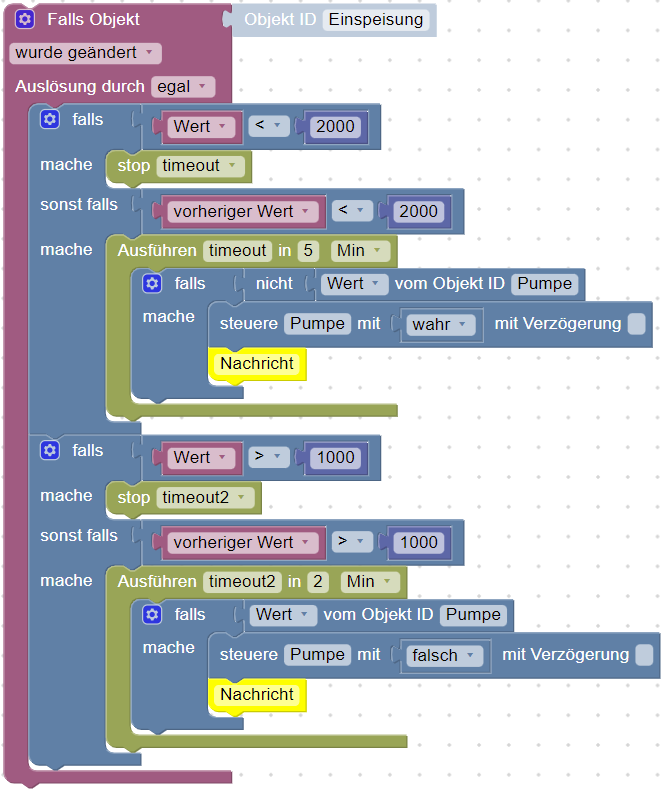

                                  @firefighter166 sagte: habe jetzt den Alias Datenpunkt angelegt.
                                  Dann kannst Du diesen als Trigger im Skript verwenden:
                                  Es ist so verständlicher.
                                  Du kannst auch zwei Alias-DP anlegen, deren Werte nur positiv sind: Einspeisung und Bezug
                                  Einspeisung: val < 0 ? Math.round(-30 * val) : 0
                                  Bezug: val > 0 ? Math.round(30 * val) : 0
                                    @paul53 läuft alles echt super. Gibt es irgendwie die Möglichkeit die Pumpenlaufzeit zu speichern bzw. in das Skript einzubauen, damit ich sehe wie Lange die Pumpe gelaufen ist am Tag.
