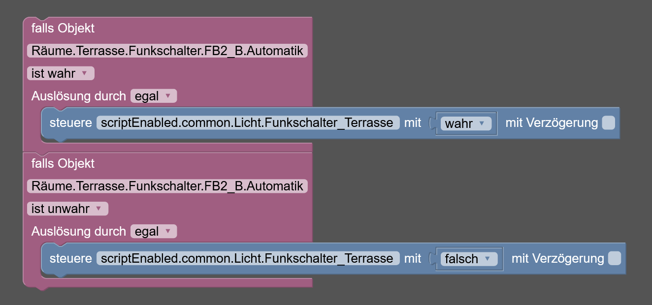

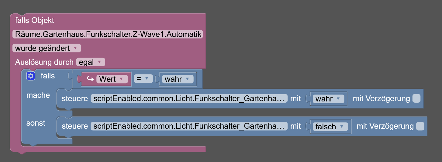

      ich schaue gerade meine ganzen Scripte durch und versuche zu verbessern, was geht.
      Könnt ihr mich bitte erleuchten, welche der beiden folgenden Herangehensweisen die bessere/korrekte ist?
      oder
      Ist es besser, nur einen Trigger zu haben, der im Fall des Auslösens ein if else durchkaut, oder setzt man lieber x Trigger?
      👆 dies ist nur ein sehr einfaches Bsp um den Sachverhalt zu schildern.
      In konkreten Fällen können Trigger-Werte 10+ Unterscheidungen aufweisen. Es sind also einige else if abzuarbeiten.
        paul53 @EvilEls last edited by
        @evilels sagte: Ist es besser, nur einen Trigger zu haben, der im Fall des Auslösens ein if else durchkaut
        Ja.

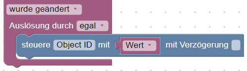

        Dein Beispiel optimiert:

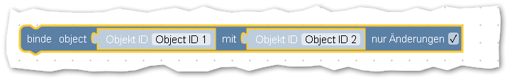

          BananaJoe Most Active @paul53 last edited by BananaJoe
          @paul53 da könnte er ja fast schon
          nehmen 🙂
          Erlaubt dann natürlich nur eine Quelle und ein Ziel
            paul53 @BananaJoe last edited by paul53
            @bananajoe
            Ja, liefert für das Beispiel das gleiche Ergebnis.
