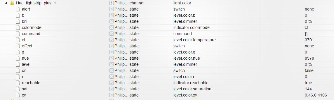

        Ja, ich habe auch kein Mein Hue Skill.
        Gehen mit dem iobroker hue adapter ziemlich alle Einstellungen an der jeweiligen Lampe. Nur Timer-Funktion sagt mir nichts. Aber da kann man ja mit iobroker jede Menge machen bzw. möglich machen.
        Hier hast du mal als Beispiel eine farbige Lichterkette und die Werte, die du verstellen kannst:

              Ein paar kenne ich:
              r, g, b = rot, grün, blau von 0 … 255 (oder 256?)
              level = Dimmerlevel 0 ... 100%
              reachable = erreichbar... also unter Spannung
              on = AN/AUS-Schalter... aber AUS bewirkt das gleiche wie level 0% (glaube ich)

                Dann tragen wir doch mal zusammen, was wir schon wissen und nicht wissen:
                ! NAME ERKLÄRUNG GÜLTIGE WERTE on Angeschaltet (an/aus) true, false bri Hellichkeit 1 bis 254 alert "Alarm-Funktion"* none, select, lselect** b Blauanteil 0 bis 254 colormode Farbmodus hs, xy, ct command ??? ??? ct Lichttemperatur ??? effect Farbdurchlauf none, colorloop g Grünanteil 0 bis 254 hue Farbe im "hue-Modus" 0 bis 65535 level Dimmungslevel 0 bis 100 (%) r Rotanteil 0 bis 254 reachable Erreichbar true, false sat Farbsättigung 0 bis 254 xy Farbe in der CIE (Bild) 0.0 bis 1.0, 0.0 bis 1.0 ! * Lampe wird heller und dunkler (in der aktuellen Farbe) ** Alarm-Funktion für 15 Sekunden *** [url]https://en.wikipedia.org/wiki/Mired[/url] !
                Werde die Liste gerne erweitern!

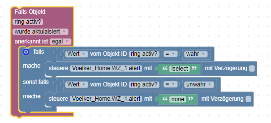

                                          Ich hab das mal probiert, aber so richtig will das nicht. Ich wollte, dass die Lampe beim Telefonklingeln blinkt. Sie blinkt aber nur einmal.
                                          Hast Du ne Idee wieso?
                                          • ruhr70
                                            ruhr70 last edited by
                                            @Merlin123:
                                            Ich hab das mal probiert, aber so richtig will das nicht. Ich wollte, dass die Lampe beim Telefonklingeln blinkt. Sie blinkt aber nur einmal. `
                                            mhhh.. von der Doku her müsste die Lampe 15 Sekunden pulsieren und nur vorher aufhören, wenn ring activ wieder auf false geht.
                                            Um es einzugrenzen:
                                            Du könntest mal testen, was passiert, wenn Du für Deine Lampe lselect setzt. Pulsiert sie dann 15 Sekunden?
                                            (Ich habe das gerade bei mir probiert. Wenn ich bei leuchtender Lampe lselect setze blinkt diese für 15 Sekunden.)
                                            Und Dein Skript in beiden Zweigen um ein Log Eintrag (ring true, ring false) ergänzen. Und dann nachsehen, nach welcher Zeit der Ring auf false gesetzt wurde.
