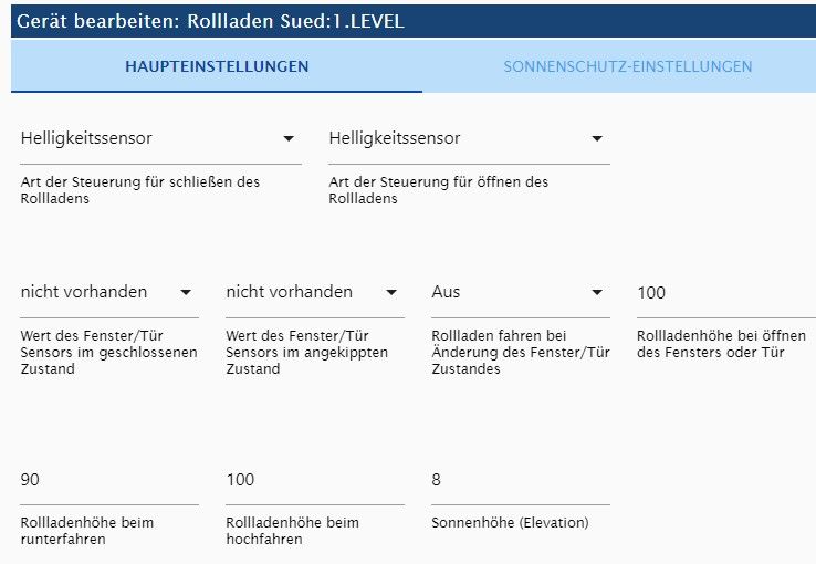

      Oskar @Homoran last edited by
      @homoran Hallo, ich mache gerne Screenshots, wenn ich weiß von was,
      Screenshot 2022-08-04 171859.png Screenshot 2022-08-04 171547.png lg
      simatec Homoran 3 Replies Last reply Reply Quote 0

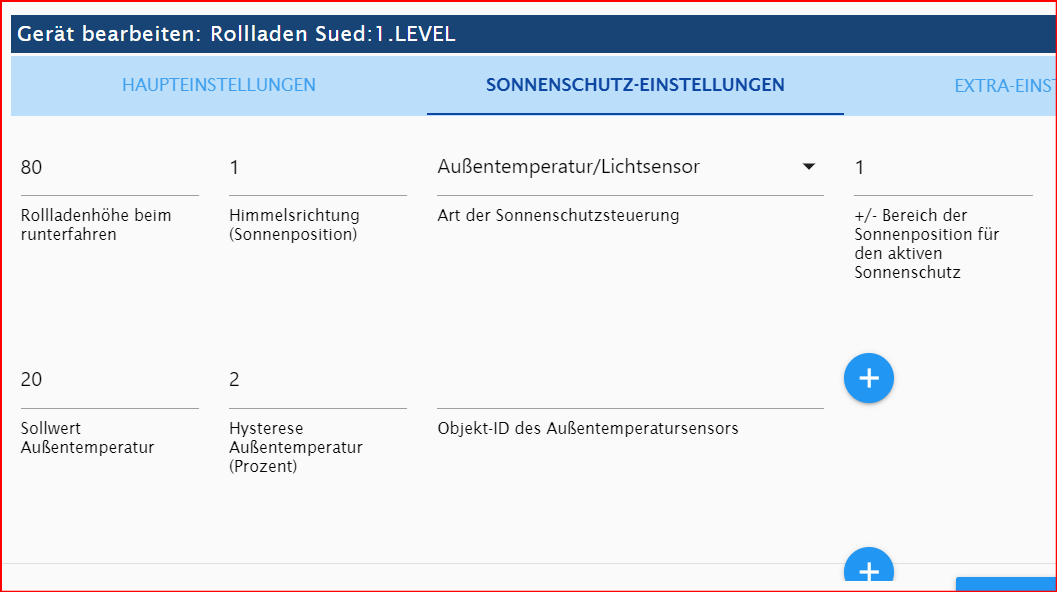

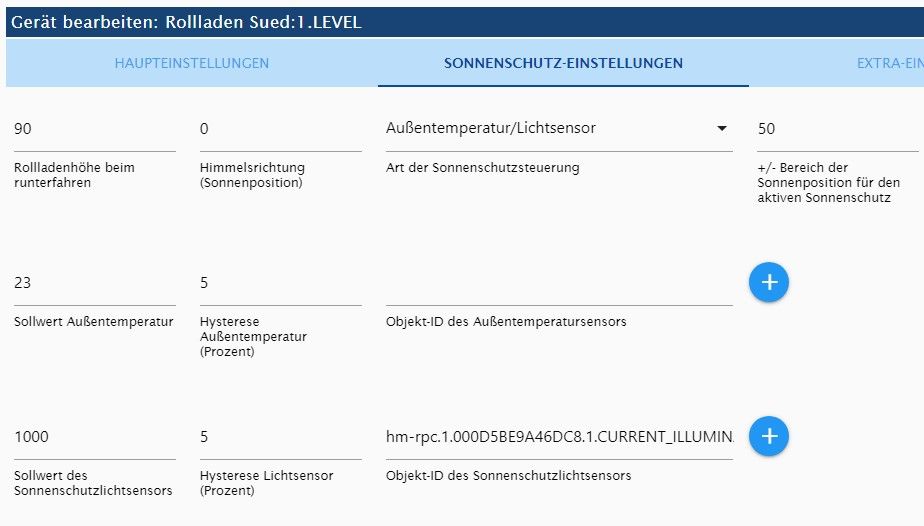

      • simatec
        simatec Developer Most Active @Oskar last edited by
        @oskar wir haben dir schon mehrfach geschrieben, dass der Lichtsensor alleine so nicht funktioniert.
        Entweder du nimmst noch einen Temperaturfühler mit in die Config, oder du trägst den Lichtsensor als Temperatursensor ein.

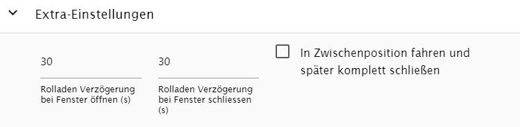

          Homoran Global Moderator Administrators @Oskar last edited by
          @oskar sagte in Shuttercontroll:
          wo bist du denn jetzt schon wieder?
          ich denke die abendliche Verdunklung funktioniert.

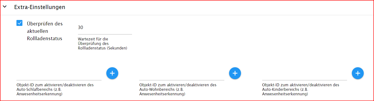

          es geht Doch jetzt um die Beschattung, die laut deiner Aussage wegen manu mode nicht will.
          ich habe dir gezeigt was du einstellen sollst

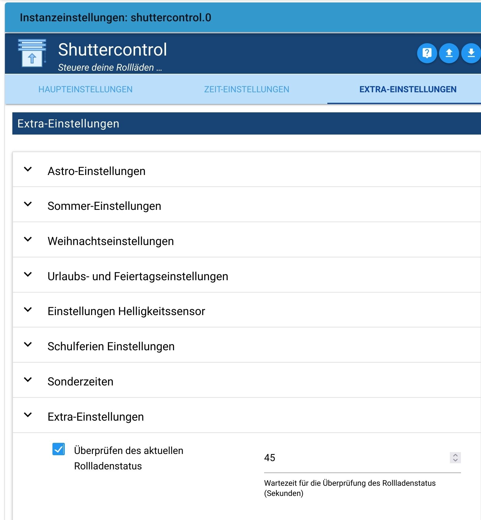

          @homoran sagte in Shuttercontroll:
          ich hatte extra geschrieben bei den globalen Extraeinstellungen
          läuft dein längster Rollladen weniger als 30 Sekunden von ganz unten bis ganz oben?
          hast du das eingetragen?
          Bitte zeigen!
          Sonst drehen wir uns hier wochenlang im Kreis.
          und bitte alle Fragen beantworten

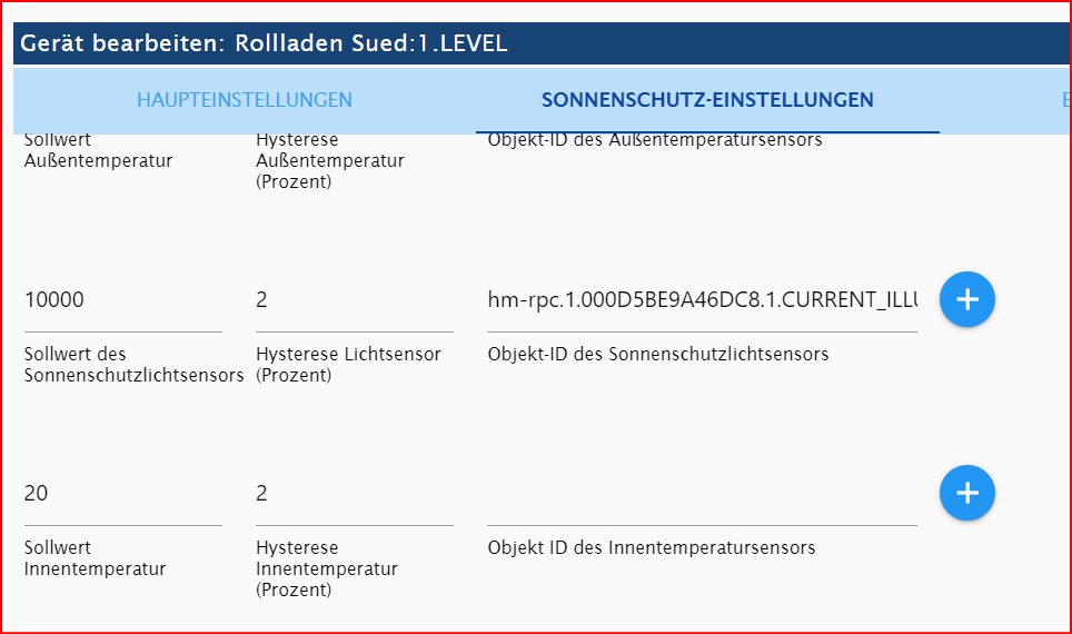

          • O

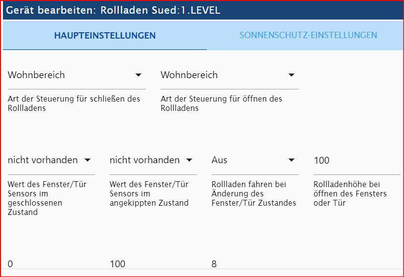

            @homoran ja das habe ich eingetragen und wie du siehst ist das von Manu Mode auf up geändert, deshalb das screenshot
                dann mach diesen nochmal vollständig ohne die obersten Zeilen abzuschneiden

                  • O

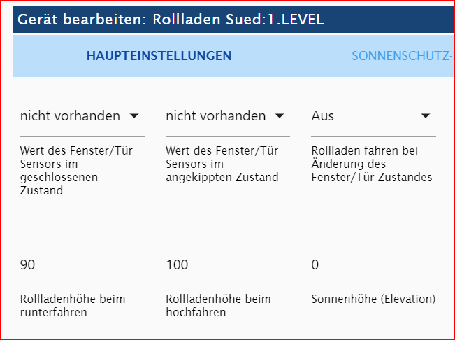

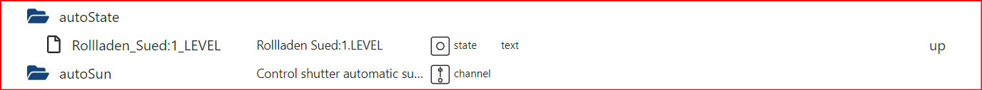

                    also das manu mode ist weg aber der Rollladen hat sich heute nicht bewegt, ich weiß jetzt nicht, was ich als nächstes tun soll, lg
                      @oskar bitte demnächst diese Screenshots sofort!
                      was ist das für ein State den du da unten in den drei Punkten eingetragen hast?
                      Was möchtest du damit erreichen?

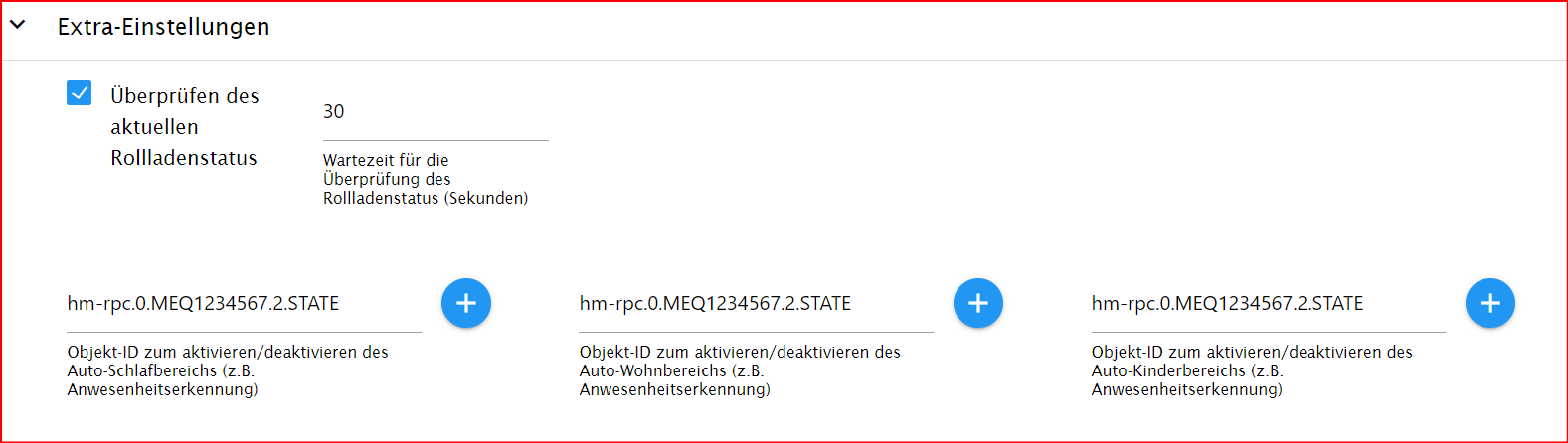

                      • O
                        @homoran das ist die heutige Einstellung
                        • O
                          @homoran ich habe da nichts bewusst eingetragen, ich kann auch nicht sagen, woher der Eintrag kommt, habe ich jetzt entfernt

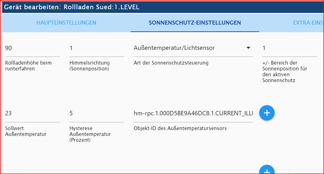

                            immer noch falsch!
                            wir haben dir jetzt mehrfach gesagt:
                            ich möchte ja mit dem Lichtsensor arbeiten
                            dann mach was @simatec sagte
                            @simatec sagte in Shuttercontroll:
                            Setze mal in den Sonnenschutzeinstellungen für den Rollladen den Lichtsensor bei Außentemperatur ein.
                            Dann sollte es gehen.
                            natürlich mit den passenden Werten
                            Sensor 2 und 3 nicht aangeben!
                            Ändern und zeigen!

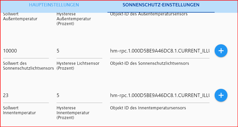

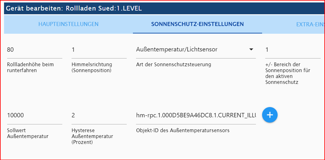

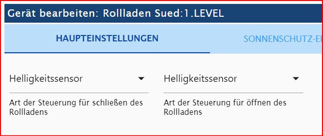

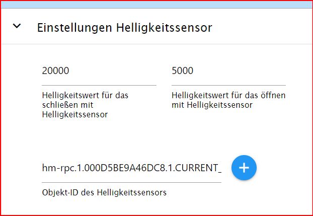

                            • O
                              bei 2 und drei habe ich überall 0 eingetragen

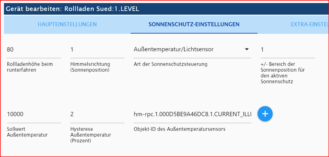

                                  • O
                                    @homoran auf diese 3 Einträge, die ich entfernt habe
                                      da sind sie doch noch!?!
                                      O 2 Replies Last reply Reply Quote 0
                                      • O
                                        @homoran ich habe nur zur Erklärung das alte Bild genommen

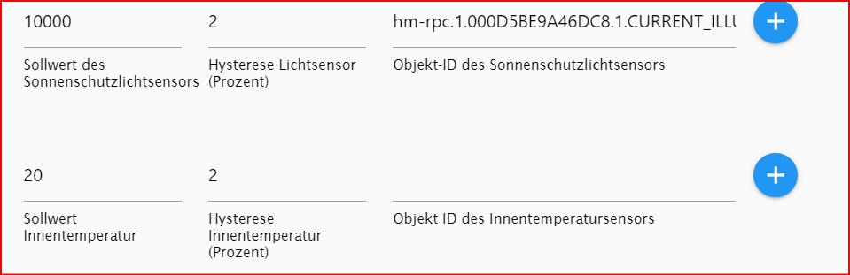

                                        • O
                                          zeigen
                                            was soll das?
                                            erst schreibst du
                                            dann
                                            und dann zeigst du ein Bild bei dem noch alles drin steht.
                                            So geht's nicht!!
                                            morgen läufts wieder nicht, und niemand kennt deine Einstellungen.
                                            Dann geht alles wieder von vorne los
                                            Also wie immer: zeigen!
                                            sonst werden wir nie fertig und du bindest weiter die Ressourcen der Helfenden, die woanders gebraucht werden.
                                            bitte jetzt zügig, konzentriert und systematisch arbeiten, die Fragen alle sofort beantworten und vor allem alles vollständig zeigen, damit wir wissen, ob du es auch richtig umgesetzt hast und außerdem nichts anderes zusätzlich
