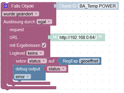

          tom_33 @tom_33 last edited by tom_33
          @tom_33
          Da Steck ich eben fest.
          Soweit bin ich gekommen. Das Blockly ist nur ein rumprobieren..

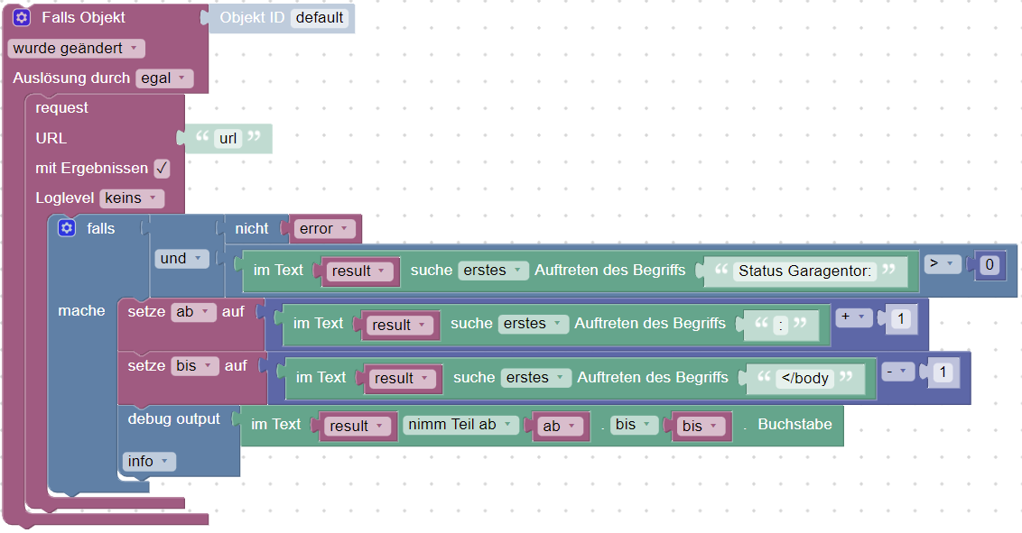

            paul53 @haus-automatisierung last edited by paul53
            @haus-automatisierung sagte: "request" Baustein in Blockly nehmen und den Inhalt dann auswerten?
            Etwa so:
            Die Bezeichner der Variablen error und result sind durch request() vorgegeben.
              tom_33 @paul53 last edited by tom_33
              @paul53 Spitze! Ich habe fürs nachbauen sicher länger gebraucht wie du fürs erstellen. Wenn mans dann sieht, klingt alles ganz logisch. Selbst draufgekommen wäre ich niemals.
              Besten Dank für die schnelle Hilfe.
