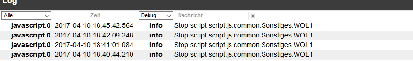

              Und das hier läßt mich auch immer noch verzweifeln (siehe Bild Anhang) - die Instanz .0 stoppt das Script der Instanz .1 - im log-Fenster sehe ich dann nach jedem dieser ".0-stops":
              > javascript.1 script.js.common.Sonstiges.WOL1: registered 1 subscription and 0 schedules
