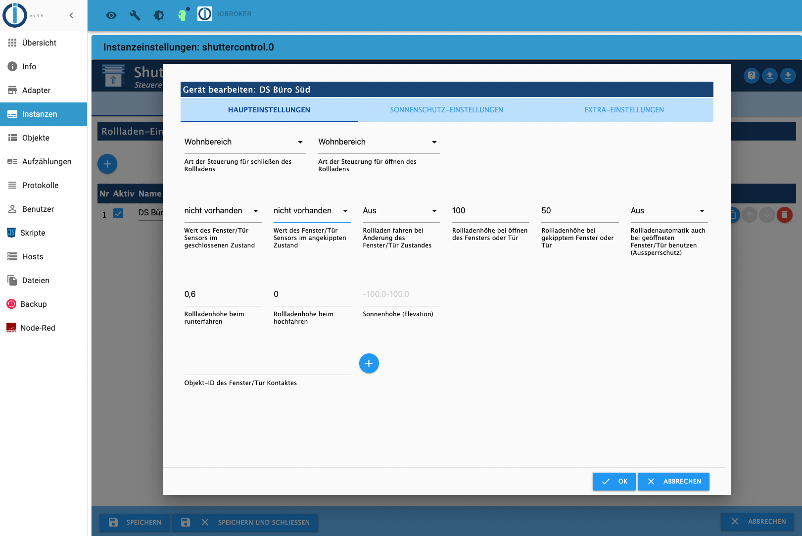

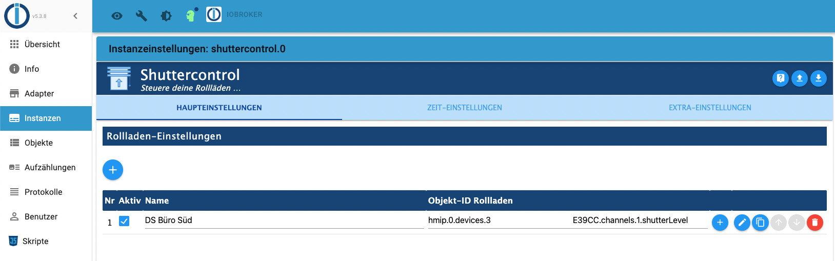

      Mit dem Shuttercontrol schaffe ich es allerdings nicht die Geräte automatisiert zu steuern. Zu Testzwecken habe ich im Moment nur ein Gerät eingebunden:

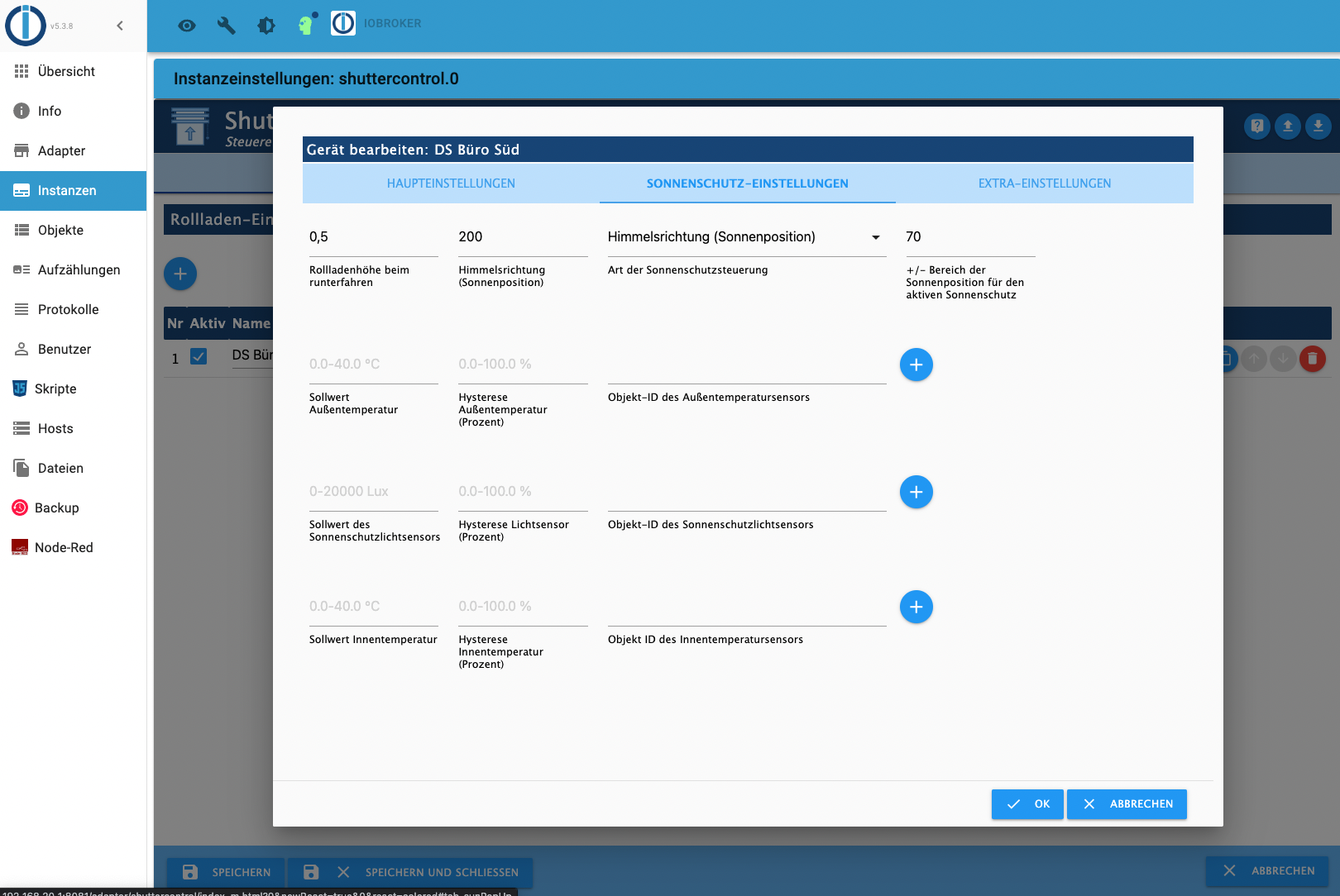

      Für den Anfang wollte ich mich zuerst um den automatischen Sonnenschutz kümmern. Also habe ich diese Einstellungen gemacht:
      Ich wollte also bei einer Sonnenposition von 200° +/- 70°, dass der Rolladen auf eine Höhe von 0,5 fährt (1 ist geschlossen, 0 ist offen).
      Leider funktioniert das aber nicht. Egal welche Einstellungen ich da setzte, der Rolladen bewegt sich nicht.

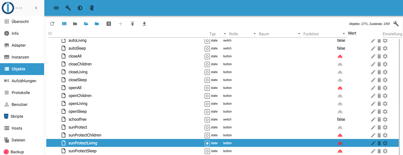

      In meinen Objekten kann ich jedoch mit "sunProtectLiving" genau diesen einen Rolladen auf die gewünschte Höhe verstellen (ich habe ihn zu Wohnbereich hinzugefügt). Das sollte doch bedeuten, dass der Adapter richtig mit dem Rolladen kommuniziert.

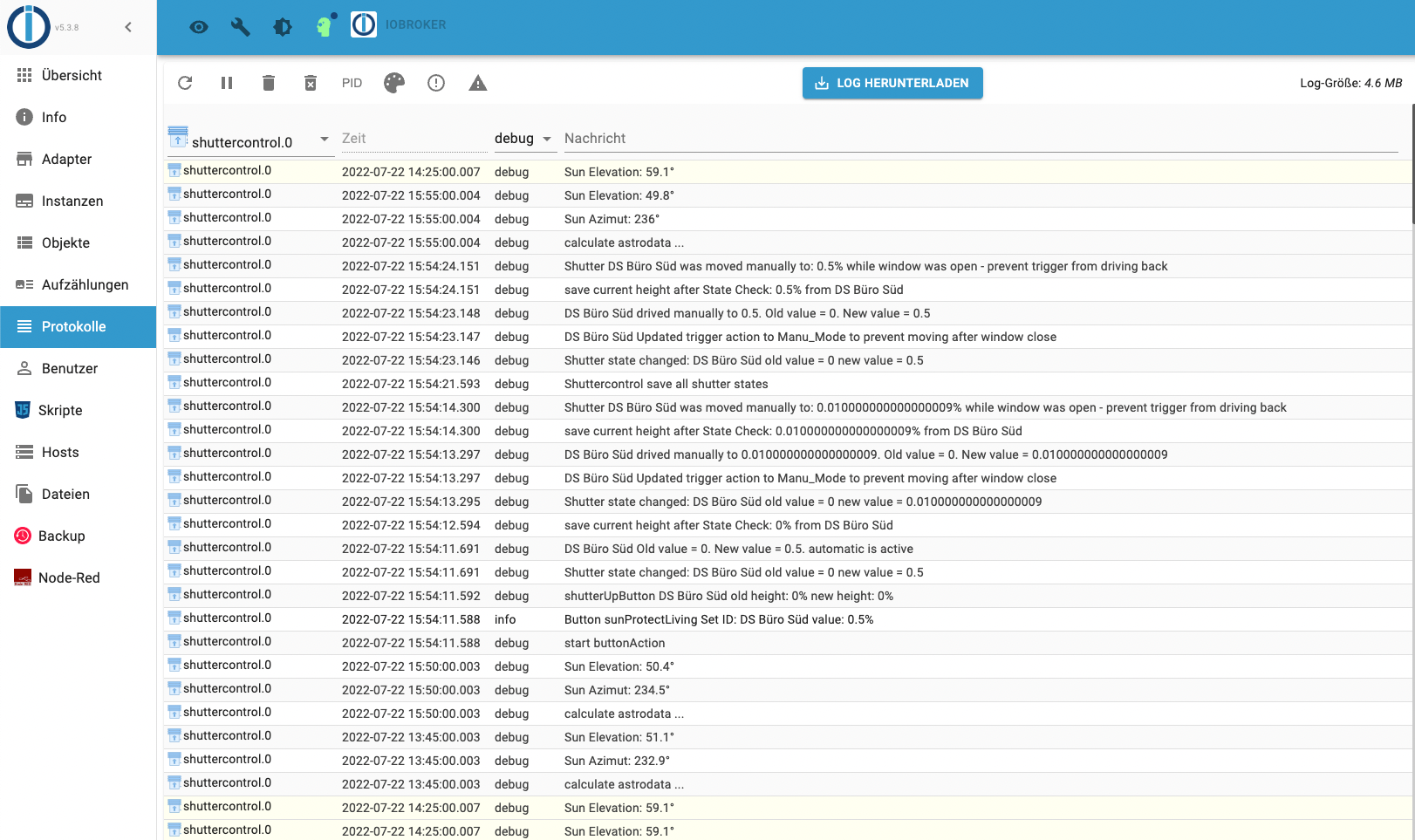

      Nach dem Klick auf "sunProtectLiving" zeigt das Log das hier:

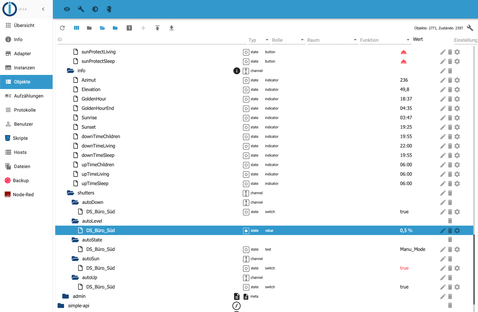

      In den Objekten sieht man auch, dass das autoLevel auf 0,5% steht. Ich denke das ist gut.
      Leider verstehe ich nicht ganz was autoState mit "Manu_Mode" sagt. Stimmt das so?

        Homoran Global Moderator Administrators @elpuma last edited by
        @elpuma wenn bei dir unerklärlicherweise Manu_Mode im Datenpunkt steht, solltest du die Einstellung "Statusxers nach xx Sekunden prüfen" (o.ä.) aktivierrn und einen Wert eintragen, der länger ist, als die längste Rollladenfahrt
