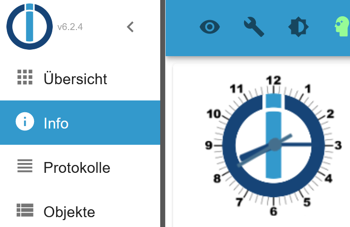

      nun muss ich mich auch mal melden, auch wenn die Themen schon zahlreich vorhanden sind.
      Ich habe ein Updatedes Admin von 6.2.3 auf 6.2.4 machen wollen und folgendes hat sich ereignet:
      Update über die Konsole angestoßen mit folgendem Ergebnis,

      host.ioBroker Cannot install iobroker.admin@6.2.4: 217
      Dann den Admin Adapter per Hand gestartet da er nicht lief und entdeckt das im Admin V6.2.4 steht,
      Und hier noch die Ausgaben der Konsole zu den Instanzen und Adaptern,

      Das macht irgendwie nen ganz schön verrückten Eindruck.
