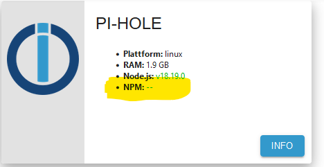

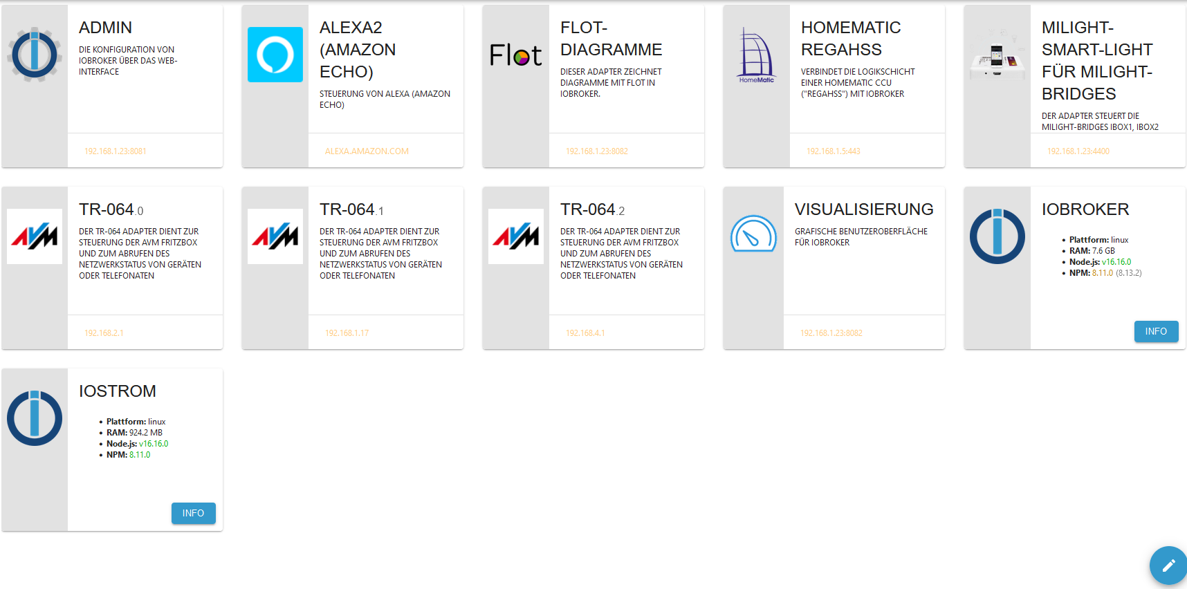

                @michmein Das ist glaube ich ein Bug (im Admin ???). Ich hatte das hier auch schonmnal gepostet bzw in github adressiert.
                Bei mir sieht das im Moment im Admin so aus:
                Multihost-Umgebung, in meinem "Master" (der heisst iobroker) meckert er an dass eine neuere npm Version verfügbar ist (ist aber Quatsch). Im abgesetzten System (iostrom) zeigt er die aktuelle Version grün an.
                Beide Systeme sind up-to-date, Master ist proxmox/debian10, Slave ist ein Pi3b.
                Wenn das bei dir alles stabil läuft und du "nur" in der Adminoberfläche das vermeintliche Update siehst, würd ich da nix machen.
                MichMein 1 Reply Last reply Reply Quote 0

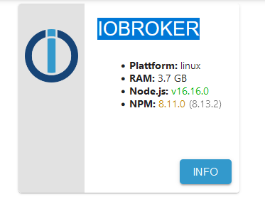

                      Ich wollte es nur erwähnen das dieses angezeigte Update nicht verfügbar ist, woher auch immer der ioBroker diese Information zum Update hernimmt.
                      Da muss man unterscheiden. Die angezeigte Version 8.13.2 die Version von npm im sog. upstream von npm selber. Das kann ja auch autark verwendet werden. Machen andere Projekte oder Packager so, z. B. bei arch linux wird das separat gehandhabt. Das Paket wie es vom iobroker verwendet wird kommt von 'nodesource' und beinhaltet die von node.js ausgeguckte Version von npm, die dann mit node.js zusammengepackt wird und als 'Komplettpaket' aus beidem angeboten wird. Zur Zeit ist das die 8.11.0

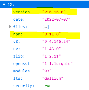

                                  zu 16 :

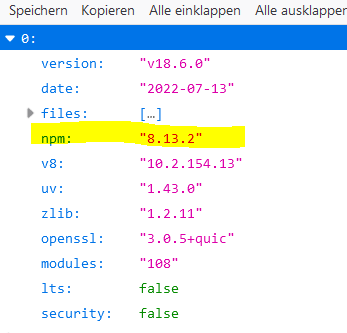

                                      Thomas Braun Most Active @Glasfaser last edited by Thomas Braun
                                      @glasfaser
                                      Das erklärt es.
                                      npm im Upstream wäre heute 8.15, der admin schaut also auf das ACTIVE Release Bundle, 18.6.0 kommt mit npm 8.13.2 daher.
                                      Offenbar wird auch bei nodejs16 auf die npm von nodejs18 geschielt. Das ist aber ja falsch.
