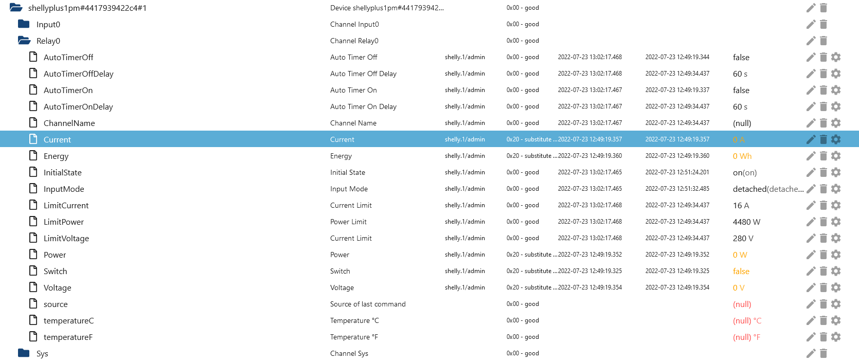

      ich habe mir zwei neue Shelly 1pm plus eingebaut. Sie werden im IOBroker zwar erkannt und als Objekte angelegt, aber sie liefern keine dynamischen Daten (nur einige statische Informationen).
      Hat jemand eine Idee, woran das loiegen könnte?

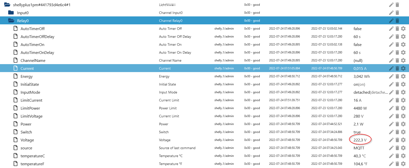

                    @da_woody Spannungsschwankungen als solche meine ich garnicht, sondern die 10V Ungenauigkeit der Shelly. ist das normal?

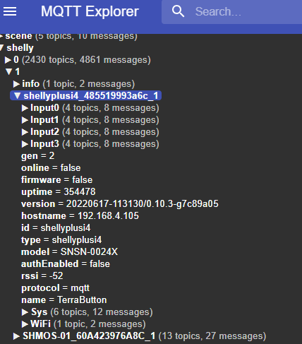

                          @da_woody hab nun auch gefunden, was das Problem für den MQTT Explorer und andere Analyse Tools zu sein scheint: der Shelly adapter gleicht den Client mit den eingetragenen Shelly’s ab und lässt den Explorer daher nicht rein…

                              der interne mqtt von shelly wird da nix zulassen. darum keine anmeldung möglich.
