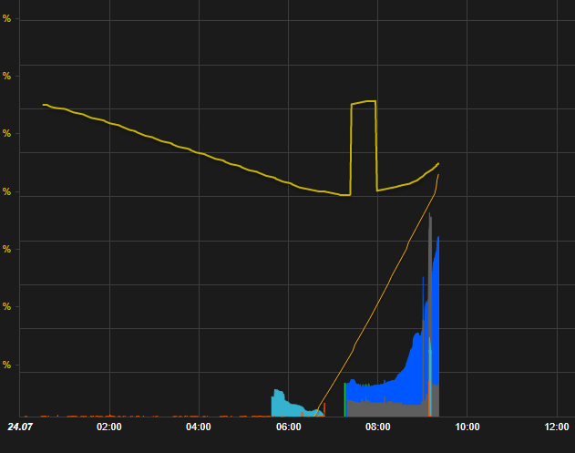

      Seit dem sind alle meine FLOT Diagramme in VIS "kaputt". Teilweise werden nur noch gerade Verläufe angezeigt, teilweise sind nur die letzten ~2 Stunden sichtbar, der Rest wird ausgeblendet.

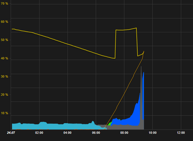

      Ich verwende in FLOT für die Diagramme die Einstellung "bei Änderung". Wenn ich das umstelle auf z.B. "minmax", sind die Daten wieder sichtbar. Allerdings sind die Diagramme dann viel gröber und ungenauer als bei "bei Änderung".
      Defektes Diagramm. Werte aus der Nacht fehlen. (Bei Änderung)
      Bei Umstellung auf "minmax" sind die Daten sichtbar, aber ungenau.
      Hier noch ein Beispiel mit teilweise durchgehenden und teilweise fehlenden Datenlinien.

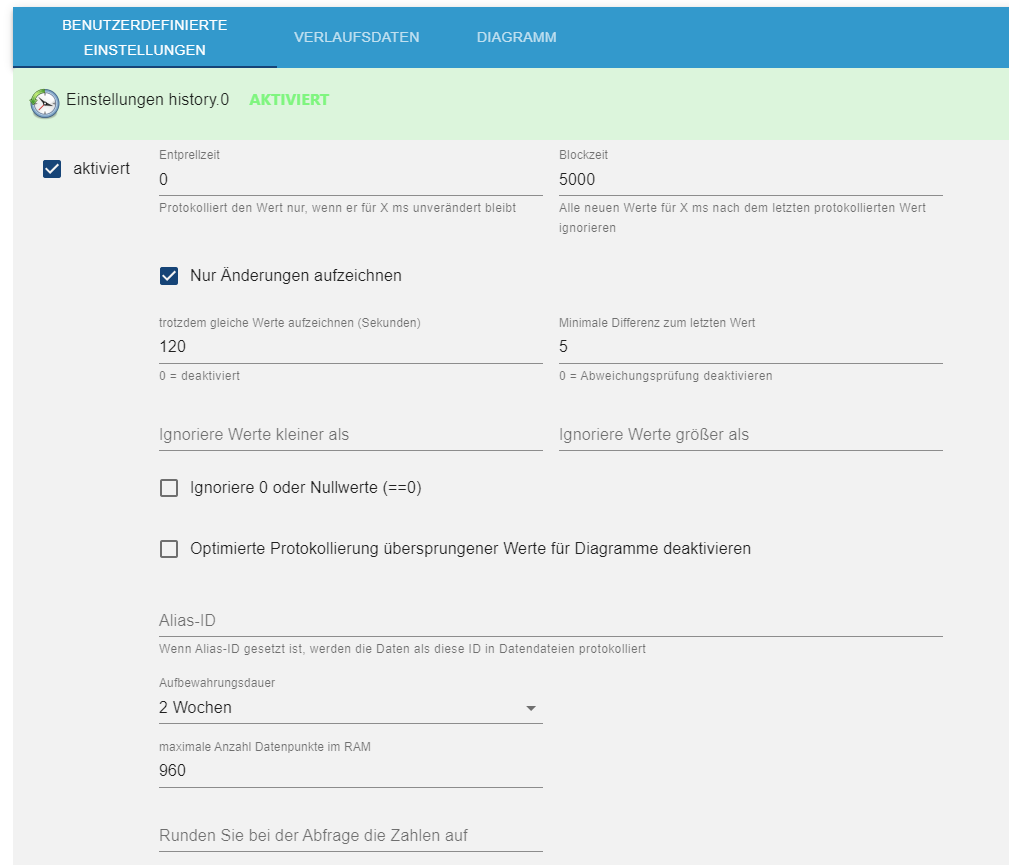

      Für den History Adapter verwende ich folgende Einstellungen:
      Ich habe das auch schon umgestellt und "Nur Änderungen aufzeichnen" rausgenommen, sowie unten "Optimierte Protokollierung" deaktiviert. Das ändert aber erstmal nichts.

        Unter Aggregation die Anzahl erhöhen. Das war anscheinend früher irrtümlich nicht ausgewertet worden

            Stimmt. Bei Auswahl von Sekunden ist die Anzahl offenbar auf 2000 begrenzt. Dann muss man eine Anzahl > 2000 eingeben.

            Flot: Tab "Zeit"
              @paul53 Das Problem existiert(e) auch bei Anzahl. dort ist 300 der Vorgabe Wert.
              Damit bekam man früher immer vollständige Graphen, jetzt hört der Graph nach 300 Punkten auf. Je nach Einstellung geht es dann als gerade Linie weiter
