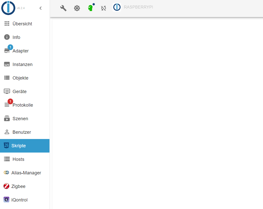

      ich habe ein Javascript hier aus dem Forum importiert, da war leider im Namen ein Umlaut (ü) drin.
      Jetzt kann ich keine Scripte mehr sehen oder überhaupt noch etwas machen.
      Den Javascript Adapter habe ich auch mal gestoppt, hier gleiches Phänomen.
      Was kann ich tun?

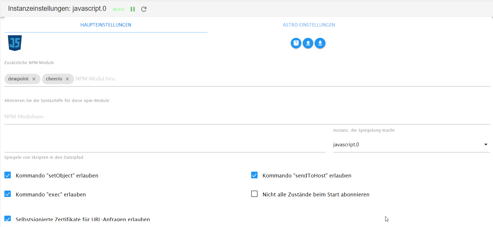

                Homoran Global Moderator Administrators @hg6806 last edited by Homoran
                @hg6806 sagte in Umlaut im Javascript Namen - wie ändern?:
                Wüsste nicht da irgendwann mal etwas angelegt zu haben.
                sieh in deiner JS-instanz nach, was da als Pfad angegeben ist.
                Ist da nix, hast du kein Spiegelverzeichnis
                hg6806 1 Reply Last reply Reply Quote 0
                • hg6806
                  hg6806 Most Active @Homoran last edited by
                  Sieht so aus als hätte ich kein Spiegelverzeichnis
