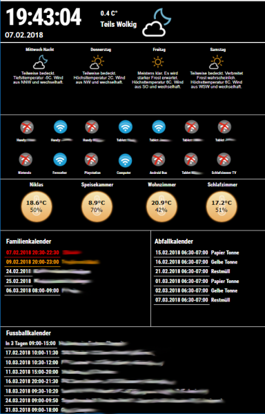

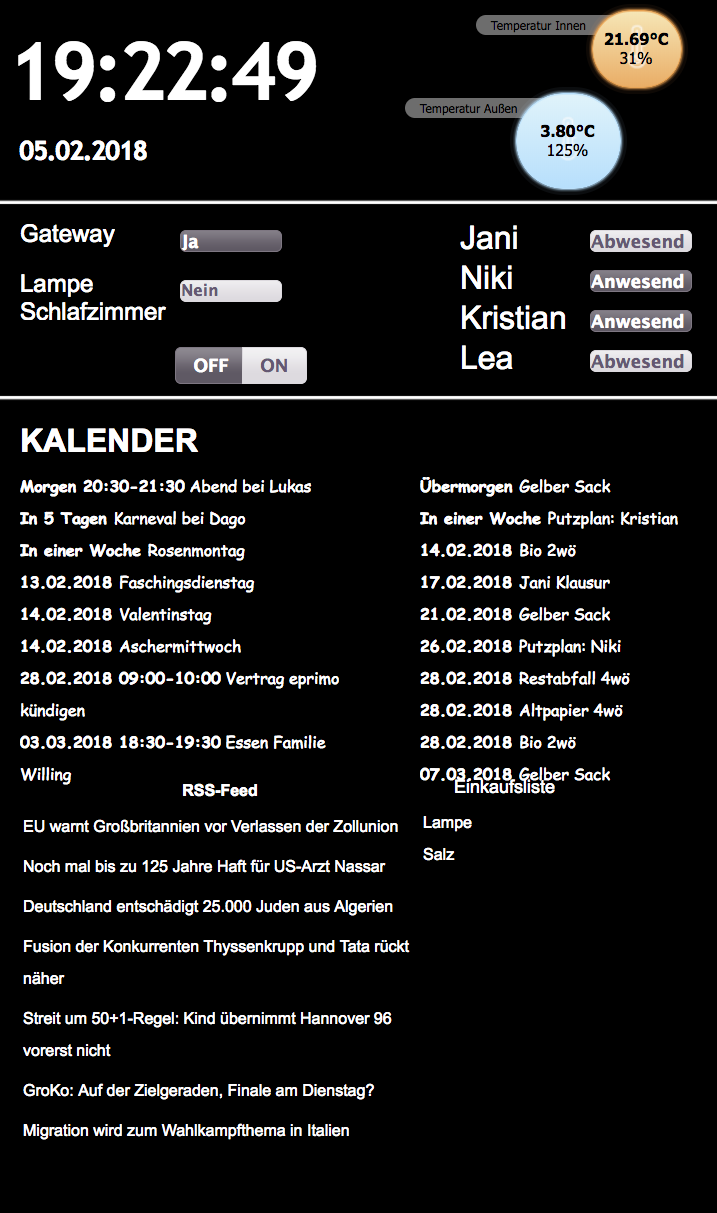

                    Bei mir siehts gerade so aus:

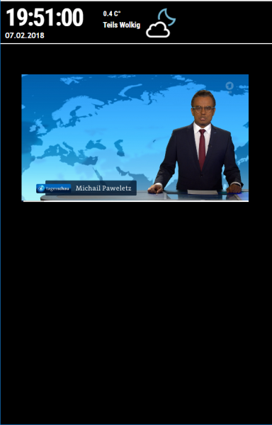

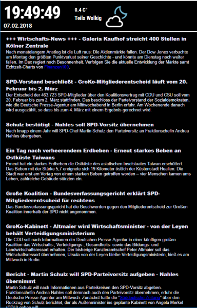

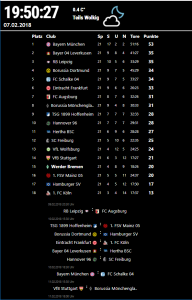

                      Mein Spiegel sieht so aus und läuft im Chromiumbrowser im Kisokmodus auf einem Raspi 3.
                      Das ist bei mir die Standardansicht
                      Anzeige 2 mit Nachrichten
                      Anzeige 3 mit der Bundesligatabelle
                      Anzeige 4 Tagesschau in 100 Sekunden
                      Gewechselt wird mit Klick auf einen Mi Home Smartswitch
                      1xdrücken Nachrichten 2x drücken Bundesliga lange drücken Tagesschau. nach 20 sekunden bzw. 100 bei der Tagesschau geht es automatisch wieder auf den Standardbildschirm.

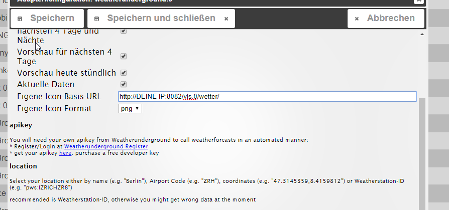

                                    Könntest du mir sagen wie du das Wetter visualisierst hast? Das gefällt mir sehr gut. Ich finde aber leider keine Entsprechung in VIS.
                                      profimong last edited by

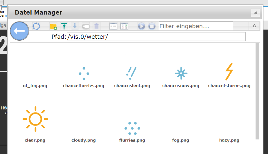

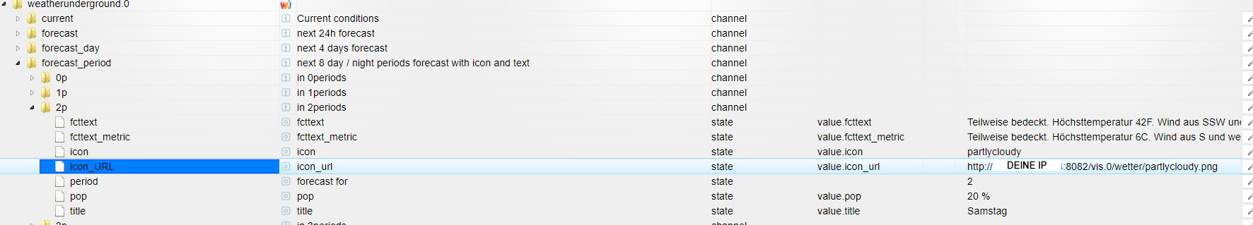

                                      Das Wetter war bissl Handarbeit. Die Grundlage im iobroker.admin ist Weatherunderground. Ich habe dann für den Tag und die Vorhersage je das Widget 4866_wetter-1.png verwendet. Für das Icon das Widget 4866_wetter-2.png .
                                      Unter ObjektID habe ich dann die Werte aus dem Objekt verwendet. icon_url ist das Bild. 4866_wetter-5.png Du siehst schon, dass bei icon_url DEINE IP (also meine aber da muss deine) drin stehen :lol: . Das habe ich gemacht weil die eigentlichen Icons echt schlecht aussehen. ich habe mir bei Github neue Icons heruntergeladen. https://github.com/manifestinteractive/ … ound-icons. Die Icons befinden sich im Ordner weather-underground-icons-master\dist\icons in verschiedenen Ausführungen und Größen. Einfach mal schauen was Dir gefällt. Dies habe ich dann im Vis Editor Dateimanager in den Ordner Wetter kopiert. 4866_wetter3.png Nun ist es wichtig, dass im iobroker.admin bei Instanzen->weatherunderground->Einstellungen der Pfad zu den Icons und das Dateiformat angeben wird. 4866_wetter_4.png Da die Dateinamen schon stimmen, muss nichts weiter mehr gemacht werden. Die Bilder werden automatisch gefunden. Das war es auch schon. Viel Arbeit aber gutes Ergebnis.
                                      Ich hoffe es ist verständlich.

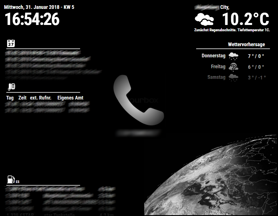

                                        So sieht meiner im Moment aus. Es gibt ein kleines VIS, das eingeblendet wird, wenn ein Anruf rein kommt, inklusive Nummer. Das Satellitenbild wird alle 10 Minuten aktualisiert, wenn der Provider mitspielt. Ansonsten gibt es spät. nach einer Stunde ein Update. Da ich meine eigenen Wetter-Icons nutze, ist das eine oder andere auch schon mal unbekannt, da ich nicht alle Wetterzustände von Weatherunderground kenne. Das Thema wird aber in Kürze angegangen -> https://peter.build/weather-underground-icons/. Es ist schon ne Menge Handarbeit nötig, sowohl für die Grafik (CSS Spielereien wie Farbverlauf von weiß in grau, ggf. nicht so gut zu erkennen im Screenshot) bis hin zu den Java Skripten zur Berechnung der Kalenderwoche etc., aber es lohnt sich.
                                        Softwareseitig steht soweit alles. Als Hardware wird ein 26 Zöller zum Einsatz kommen, den ich hinter eine Glasscheibe mit Spiegelfolie setzen werde. Habe zum Thema Spiegel schon viel gelesen und mich durch einen c't Beitrag, bei dem die Spiegel nicht so gut im Vergleichstest abgeschnitten haben, als Folie -> https://goo.gl/euBKdf entschieden. Daher wird es erstmal die kostengünstigere Variante, denn teurer geht immer :mrgreen:.
                                        Da Fibaro Swipe von openzwave noch nicht unterstützt wird, habe ich mir die Tage überlegt, ob man die Ganze Gestensteuerung (wischen durch die VISs) nicht über Radarsensoren regelt -> https://goo.gl/ccM93U, zumal man sie verdeckt hinter dem Rahmen anbringen kann. Werde mir diese zu Testzwecken mal zulegen und schauen ob sich das realisieren lässt.
