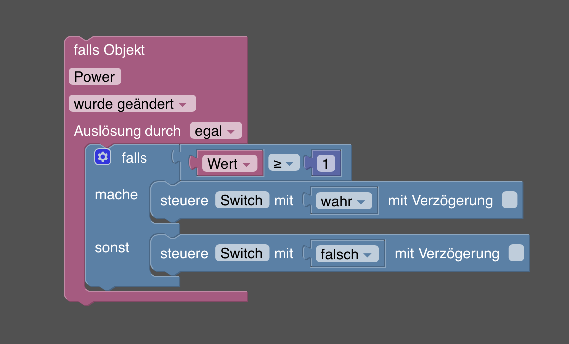

      Hallo.
      Ich möchte gerne meine LED Beleuchtung zuschalten wenn ein Verbraucher aktiv ist.
      Das ist sicherlich keine grosse Sache , funktioniert aber bei mir nicht . Ich verstehe auch nicht warum.
      Kann mir bitte ein Tipp geben ?
      R U paul53 3 Replies Last reply Reply Quote 0

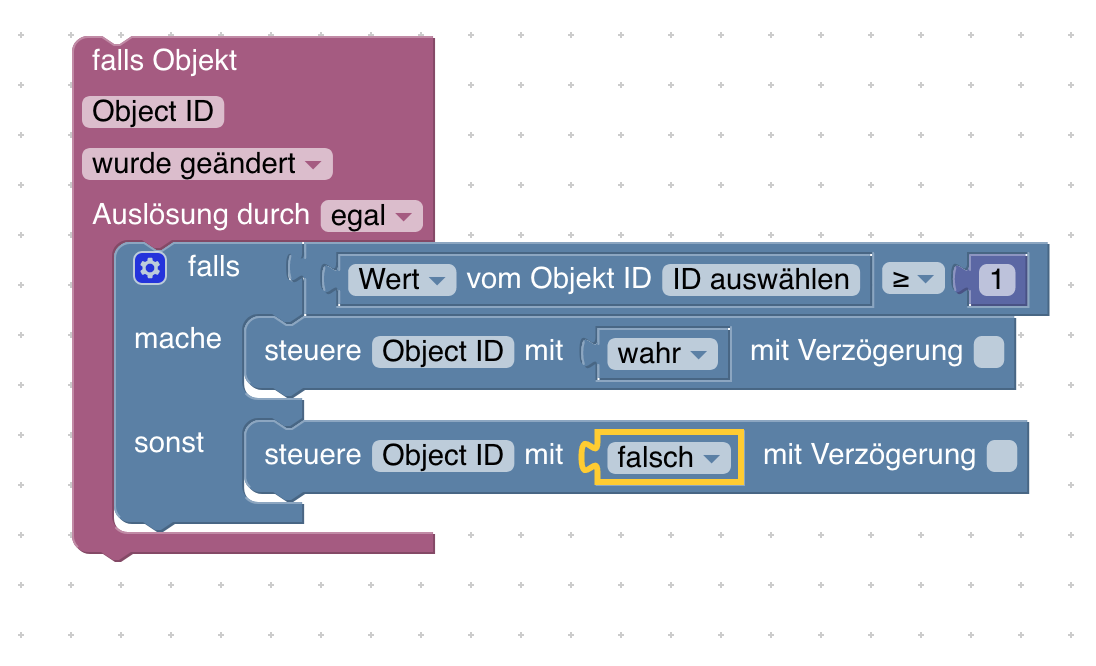

        reutli @Umbrella1980 last edited by
        @umbrella1980
        Im "falls" Block musst Du schon sagen welcher "Wert" gemeint ist.
        Also ungefähr so:
        • U

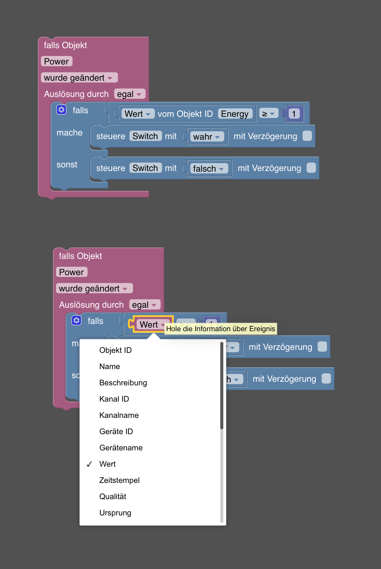

          Umbrella1980 @Umbrella1980 last edited by
          @umbrella1980
          Nö... in diesem Fall wird das automatisch erkannt.
            @umbrella1980
            hmm wenn Du meinst...
            Und Dein "Wert Power" ist auch eine Zahl? DP also als Zahl definiert?
            Was sagt denn das Log? Wird überhaupt getriggert?

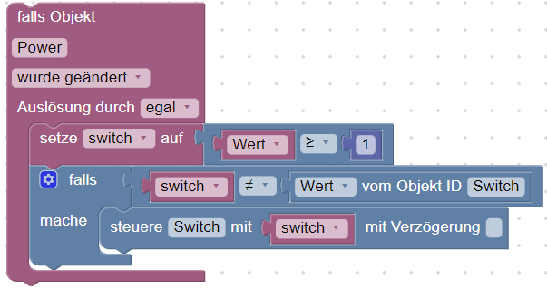

              paul53 @Umbrella1980 last edited by
              @umbrella1980 sagte: funktioniert aber bei mir nicht
              Wert stammt aus den Trigger-Blöcken?
              So wird laufend bei jeder Wertänderung gesendet (Störpegel!). Besser so:
              U 1 Reply Last reply Reply Quote 0
              • U
                Umbrella1980 @paul53 last edited by Umbrella1980
                Danke Paul53. Es funktioniert. Mich wurde aber interessieren warum mein Skript nicht funktioniert.
                ja, das "Wert" kommt aus den Trigger-Blöcken.
                So funktioniert das aber auch nicht.
                  @umbrella1980 sagte: Mich wurde aber interessieren warum mein Skript nicht funktioniert.
                  Vielleicht wird zu oft getriggert und somit auch zu oft gesendet?
