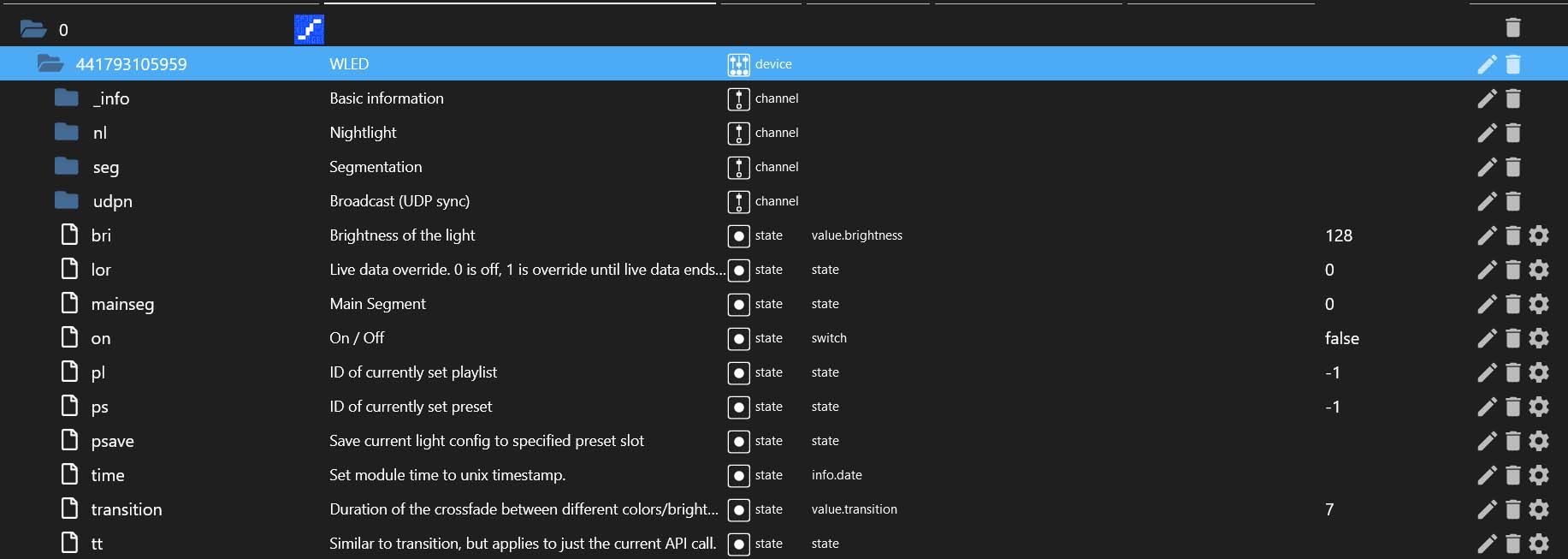

      1. Garagentorantrieb Hörmann wird mit einem Shelly 1 geschaltet
        bekomme Zustand ob das Tor auf oder zu ist über den Shelly 1
      2. Wled installiert und über die Wled App bzw. iobroker steuerbar
      3. Zustände über Shelly Adapter:
      Garage zu = Event Counter = 1
      input = wahr
      Garage auf = Event counter = 0
      input = falsch
      ich möchte wie es in vielen Youtupe videos schon gezeigt wurde das
      in der Fahrphase des Tores (auf oder zu) die WLed in Rot leuchtet
      wenn dann das Tor auf oder zu ist soll es in grün ca. 30 sek leuchten und danach in weiß als umfeldbeleuchtung auch nochmal ca 1min leuchtet.

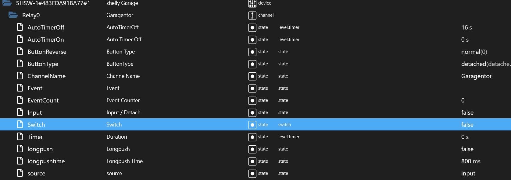

        paul53 @Spidermike last edited by
        @spidermike sagte: bekomme Zustand ob das Tor auf oder zu ist über den Shelly 1
        Mittels Endlagenschaltern "oben" und "unten" oder nur den Schaltbefehl öffnen/schließen?
          Spidermike @paul53 last edited by
          @paul53 sagte in Wled per Blocklyscript für Garagentorzustände steuern:
          ich habe keine Kontakte verbaut, bekomme den Status nur über den shelly adapter
            @spidermike sagte: keine Kontakte verbaut, bekomme den Status nur über den shelly adapter
            Der Shelly 1 hat doch nur einen Relais-Kontakt zum Ansteuern des Torantriebs?
              Spidermike @paul53 last edited by Spidermike
              naja wie soll ich es erklären
              ich habe ihn so verbaut das mir der SW Anschluss den zustand übermittelt
              so wie ich geschrieben habe bekomme ich auf 0 oder falsch das das Tor offen ist
              und wenn das Tor zu ist bekomme ich die 1 oder wahr
              S paul53 2 Replies Last reply Reply Quote 0
                Spidermike @Spidermike last edited by
                @spidermike
                nachdem ich den Taster gedrückt habe dauert es ca.2 sek dann springt der zustand um entweder zu 0 oder 1
                  paul53 @Spidermike last edited by paul53
                  @spidermike sagte: bekomme ich auf 0 oder falsch das das Tor offen ist
                  Ohne Endlagenschalter? Ein Tor hat 3 Zustände:
                  • geschlossen
                  • in Bewegung / Zwischenstellung
                  • offen
                  Das kann man mit nur einem Kontakt nicht feststellen.
                  Mit nur einem Kontakt kann man das Tor öffnen oder schließen, wobei die Zustände "offen" und "geschlossen" erst nach einer bestimmten Zeit erreicht werdenden.
                    ok ich kann leider nur die zwei zustände abrufen,
                    muss ich jetzt noch die Kontakte verbauen?
                    oder kann man da auch über Zeit steuern ?

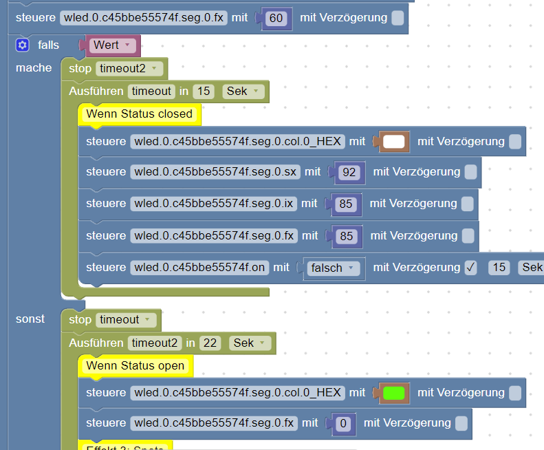

                      @spidermike sagte: muss ich jetzt noch die Kontakte verbauen?
                      Wenn nur voll geöffnet und voll geschlossen werden soll, kann man auch mit der Laufzeit arbeiten.
                        Wenn nur voll geöffnet und voll geschlossen erreicht werden soll, kann man auch mit der Laufzeit arbeiten.
                        ja das würde mir reichen
                        habe mal gemessen das das Tor ca. 16 sek braucht um auf zu gehen
                          @spidermike sagte: das Tor ca. 16 sek braucht um auf zu gehen
                          Habe das Skript mal entsprechend angepasst.
                           <variables>
                           </variables>
                           <block type="comment" id=")qY#5[Hs}8(,sF|14)Ii" x="-1363" y="-2063">
                             <field name="COMMENT">Input</field>
                               <block type="on_ext" id=",)p_H{cc[[o*elb8586g">
                                 <value name="OID0">
                                   <shadow type="field_oid" id=";E(x6]id)3T*W1{1i^B7">
                                   <block type="comment" id="uB~.t3Sbi~Ez[|,)s3(V">
                                     <field name="COMMENT">Wenn Status geändert: fährt gerade hoch/runter</field>
                                       <block type="control" id="%^WT@hC_w+Hqm)Dp[0jQ">
                                         <field name="OID">wled.0.c45bbe55574f.on</field>
                                           <block type="logic_boolean" id="jx?Qd;79TxpSFS.vPIL(">
                                           <block type="control" id="{7z:D,$oLi[pwmE01/h$">
                                             <field name="OID">wled.0.c45bbe55574f.seg.0.bri</field>
                                               <block type="math_number" id="hM2PKHRrSc*aIaJm@G{!">
                                                 <field name="NUM">255</field>
                                               <block type="control" id="ThspYz3H2vnlFjG;:5FU">
                                                 <field name="OID">wled.0.c45bbe55574f.seg.0.col.0_HEX</field>
                                                   <block type="colour_picker" id="d;C|Q@5x8ac5i{9`uZJx">
                                                     <field name="COLOUR">#ff0000</field>
                                                   <block type="control" id="t$jCxN76Wny]Kxdyf;*0">
                                                     <field name="OID">wled.0.c45bbe55574f.seg.0.sx</field>
                                                       <block type="math_number" id="1}xAbUU-PD@sq]UhH,pl">
                                                         <field name="NUM">89</field>
                                                       <block type="control" id="s^nzqS2R1@m8^Yj;e8rY">
                                                         <field name="OID">wled.0.c45bbe55574f.seg.0.ix</field>
                                                           <block type="math_number" id="pb.S2V:@sJ)7DUCW=Wdf">
                                                             <field name="NUM">237</field>
                                                           <block type="control" id="Vsh%U,2rLePgyn.(3/a+">
                                                             <field name="OID">wled.0.c45bbe55574f.seg.0.fx</field>
                                                               <block type="math_number" id="U$Iy:m/Ppv,PNJ4^@5-0">
                                                                 <field name="NUM">60</field>
                                                               <block type="timeouts_cleartimeout" id="`0yFJc8Nvd,6$rov|B9f">
                                                                   <block type="timeouts_settimeout" id="aY!K93kAl!)!kB^m)K$?">
                            ich habe jetzt nochmal gemessen
                            Wenn das Garagentor aufgeht dauert jetzt vom start bis endlage ca. 22 sek
                            und beim zugehen braucht es nur ca. 15 sek.
                            und muss ich bei dem script "objekt iD" den "input" eintragen oder den "switch"?
                              @spidermike sagte: "objekt iD" den "input" eintragen oder den "switch"?
                              Das dürfte egal sein.
                              @spidermike sagte in Wled per Blocklyscript für Garagentorzustände steuern:
                              Dann nimm diesen Wert.
                                ok weil das der längere Zeitraum ist, richtig?
                                  @spidermike sagte: weil das der längere Zeitraum ist, richtig?
                                  Ja, Du kannst natürlich auch mit zwei Timeouts hantieren.

                                        und wenn ich mit 2 Timeout arbeiten will
                                        ich weiß ich nerve, sorry aber alleine bekomme ich das nie hin
                                            @spidermike sagte: wenn ich mit 2 Timeout arbeiten will
