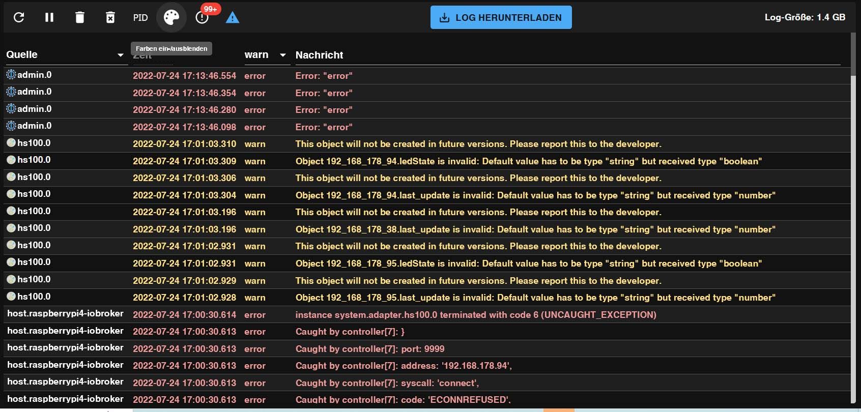

      das sind jetzt meldungen von den Heizstäben
      oder ist das was anderes ?
      sag du es mir, ich weiß nicht was sich dahinter versteckt
      led_state klingt nicht nach Heizstab
      keine Ahnung was gerade los ist,
      bekomme jede Menge fehler meldung vom iobroker Protokoll

          paul53 @Spidermike last edited by
          @spidermike sagte: das sind jetzt meldungen von den Heizstäben
          Die aber nichts mit dem Skript zu tun haben. Probleme im WLAN?
                    @spidermike
                    Beim HS100-Adapter scheint noch einiges im Argen zu liegen. Hast Du die aktuelle Version installiert?

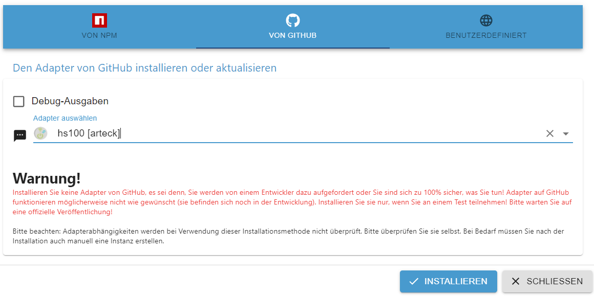

                                          @spidermike sagte: über Githup habe ich noch kein Adapter aktualisiert
                                          Das ist auch besser, aber in dem Fall solltest Du eine Ausnahme machen, um die Warnungen weg zu bekommen. Über die Katze installieren:
                                            Spidermike @paul53 last edited by
                                            muss ich in den Expertenmodus wechseln ?
