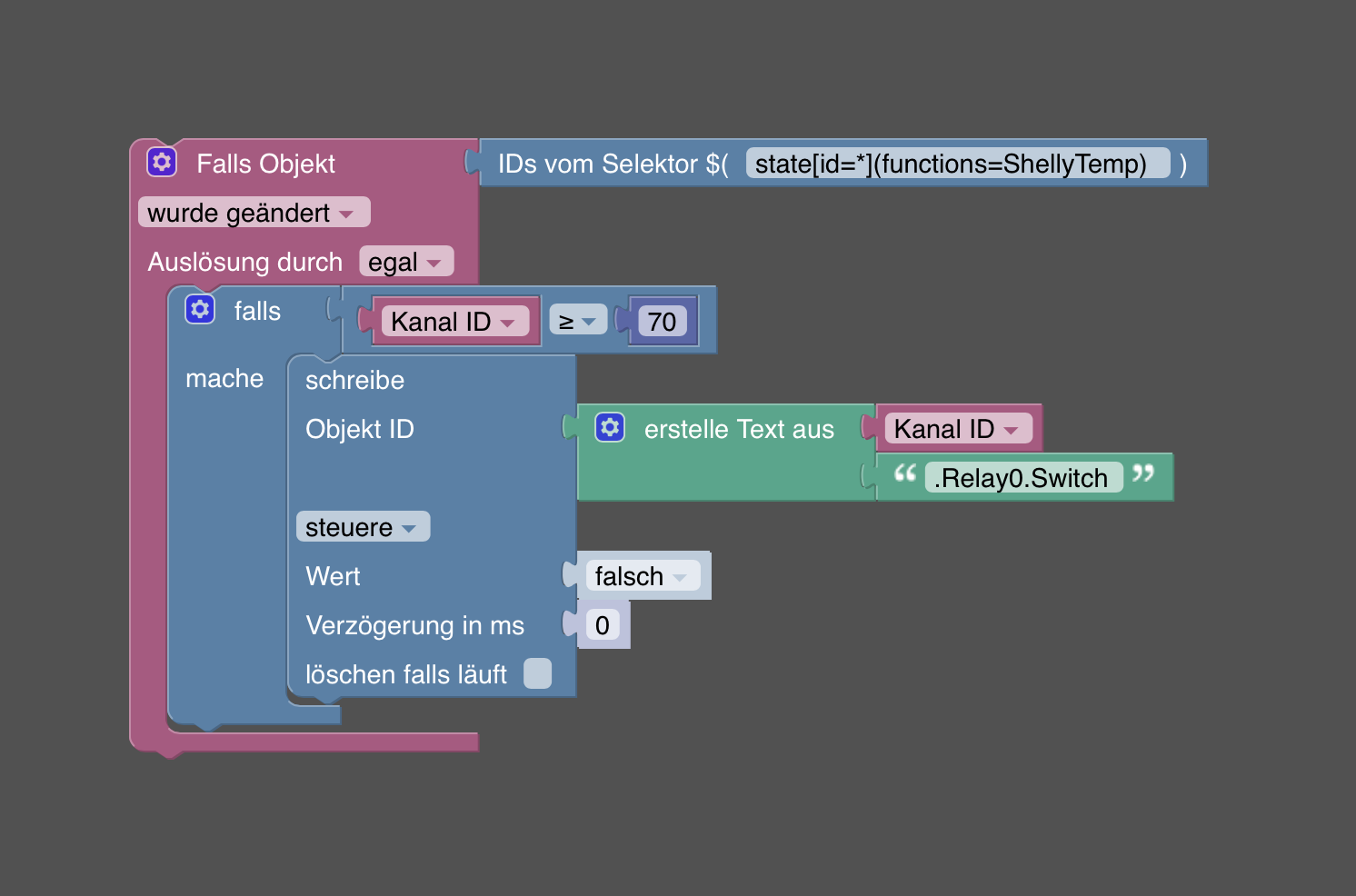

      Ich nutze für die Stromkostenberechnung ca 10 Shelly Plug S . Mir ist aber aufgefallen, dass die Dinge, wenn sie eingeschaltet, ziemlich heiß werden können - bis 70-80 Grad unter Volllast. Ich weiss nicht wie sicher die sind aber ich werde bestimmt besser schlaffen wenn sie überwacht werden.
      Dazu brauche ich ein Skript das sie Schalter über 90Grad automatisch abschaltet + Telegramm . Ich habe schon so angefangen, so wird das aber nicht funktionieren. Ich wollte auch das gesamtes System nicht so gross belasten.

            paul53 @Umbrella1980 last edited by paul53
            @umbrella1980 sagte: Ich habe schon so angefangen
            Anstelle von "Name" sollte "Kanalname" oder "Gerätename" aussagekräftiger sein. "Objekt ID" muss man am Ende modifizieren, um ausschalten zu können. Wie sieht die Objektstruktur des Shelly Plug S aus?

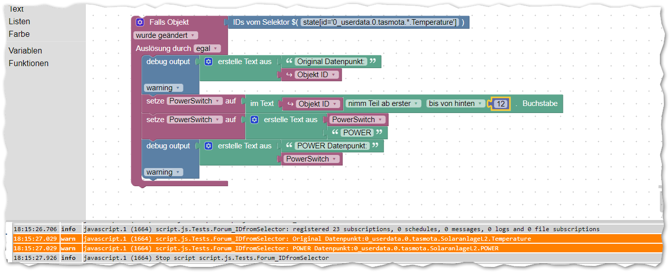

            • BananaJoe
              BananaJoe Most Active last edited by BananaJoe

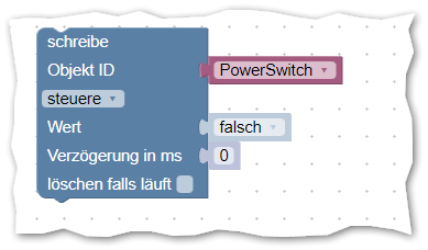

              @paul53 @Umbrella1980 So, hier ein Beispiel wie du von der Temperatur-ObjektID auf die zum Schalten umbauen könntest:
              Die Datenpunkte sehen bei mir so aus ( Beispiele )
              0_userdata.0.tasmota.PM073-HeizSteck-1F5.Temperature
              0_userdata.0.tasmota.PM073-HeizSteck-1F5.POWER
              Die sind also im gleichen Verzeichnis und ich müsste aus .Temperature nur ein .POWER machen:
              .Temperature ist 12 zeichen lang, die schneide ich hinten ab und ersetze die durch .POWER
              Die Varable PowerSwitch könnte ich jetzt zum setzen des Datenpunkten nutzen (Einfach im Setze Block als ID dranhängen)
              • U

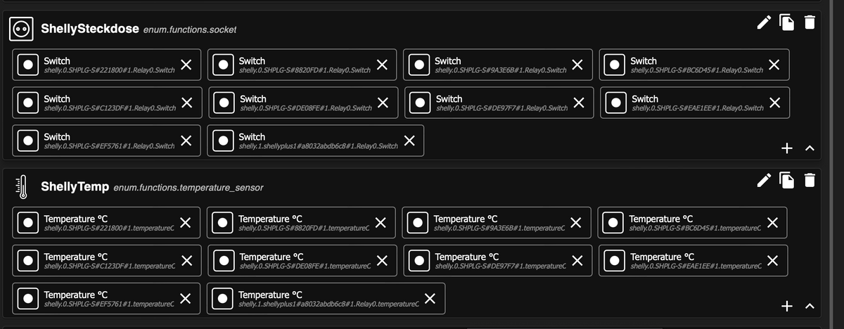

                Die Struktur bei Shelly sieht so aus:
                und die Datenpunkten so:
                paul53 BananaJoe 2 Replies Last reply Reply Quote 0
                  @umbrella1980 sagte: Die Struktur bei Shelly sieht so aus:
                  Da die Temperatur unterhalb der Device-Ebene liegt, nimm den Kanalnamen zum melden und die Kanal-ID für das Ausschalten.
                  U 1 Reply Last reply Reply Quote 0

                    @umbrella1980 naja, dann müsstest du in meinem Beispiel
                    • den Pfad Selector anpassen, vermutlich shelly.0.*.temperatureC
                    • statt Temperature musst du temperatureC verwenden
                    • hinten dann 13 statt 12 Zeichen abschneiden
                    • und statt Power musst du Relay0.Switch anhängen
                    oder wie @paul53 es vorschlägt ...

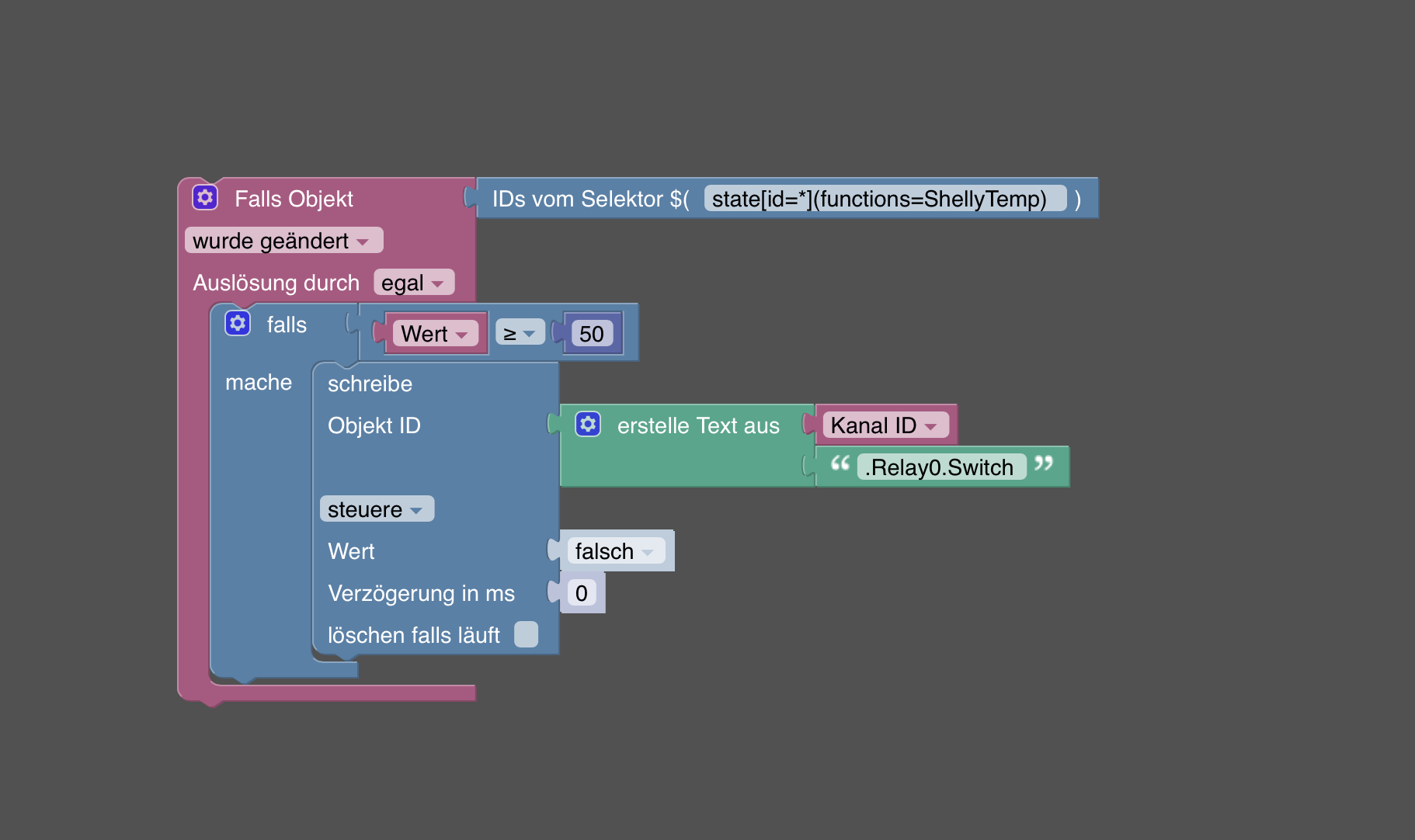

                      Umbrella1980 @paul53 last edited by
                      Wird das funktionieren ?
                        @umbrella1980 sagte: Wird das funktionieren ?
                        Nein, zum Vergleichen muss Wert genommen werden. IDs sind Konstanten.

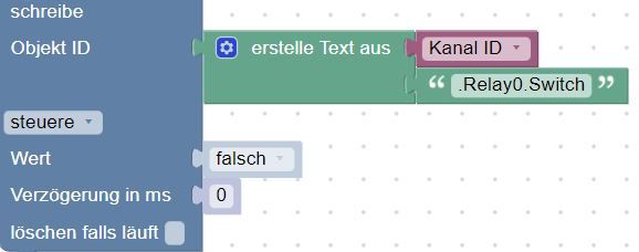

                        • U
                          Es funktioniert leider nicht. Wo habe ich ein Fahler gemacht ?

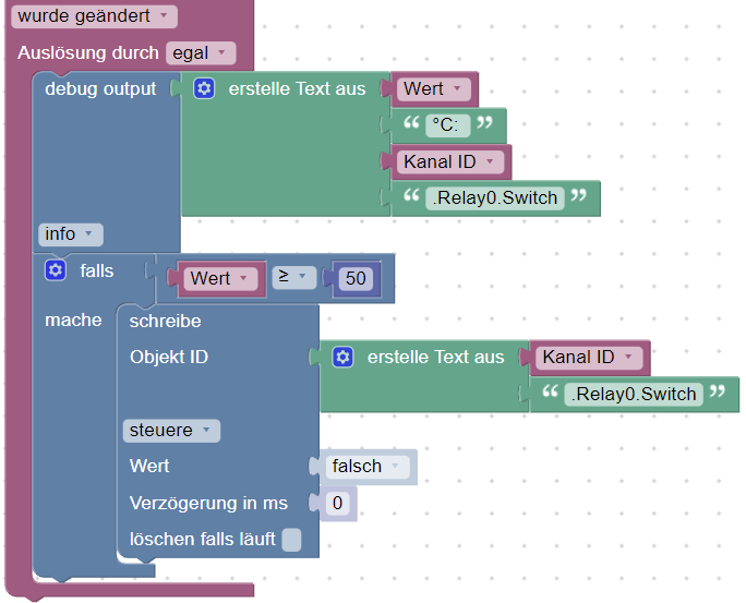

                            @umbrella1980 sagte: Es funktioniert leider nicht.
                            Dann logge mal die Kanal-ID oder die zusammengesetzte Switch-ID und den Wert.
                            U 1 Reply Last reply Reply Quote 1

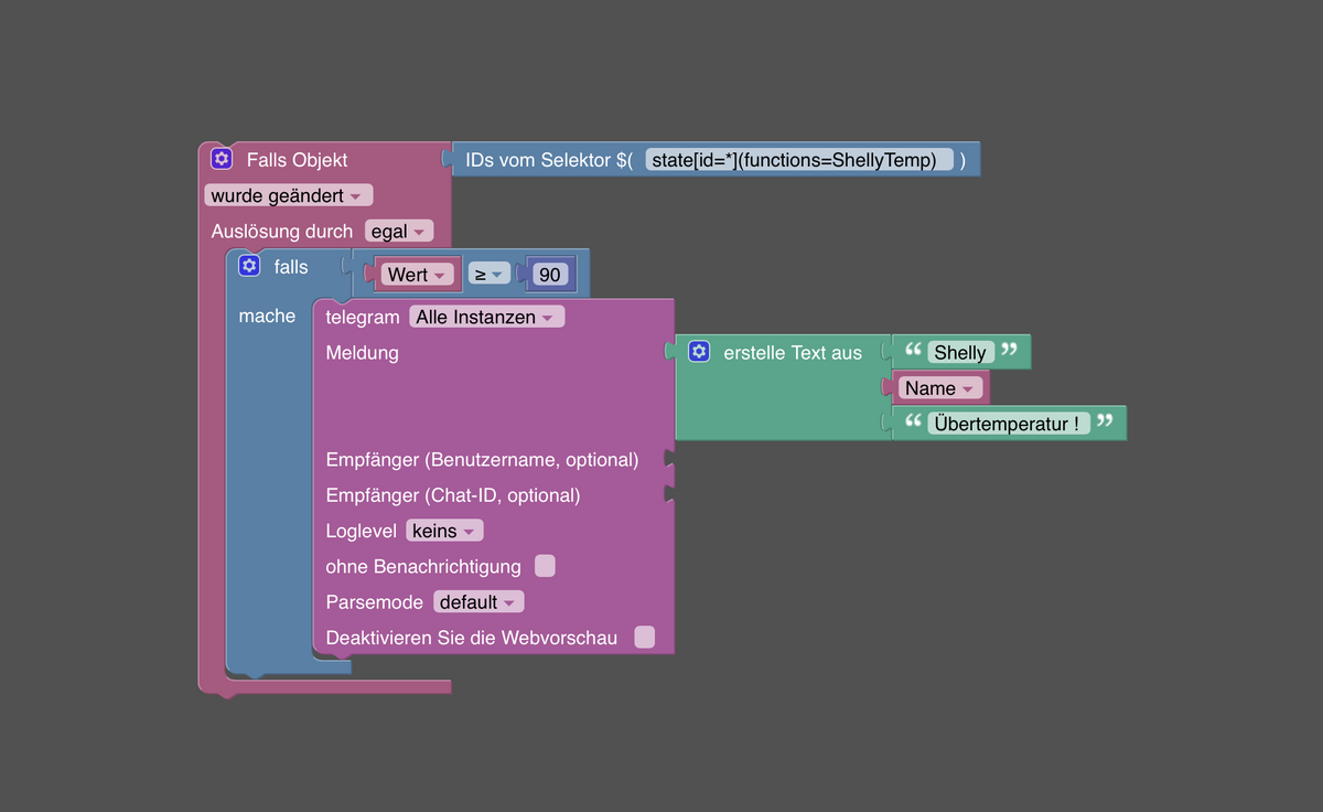

                            • U
                              Umbrella1980 @paul53 last edited by Umbrella1980
                              Ich habe das Problem gefunden . Das ID von Selektor war falsch " state[id=*] (functions=temperature_sensor) " ist richtig .
                              Danke euch 👍
