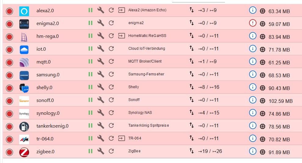

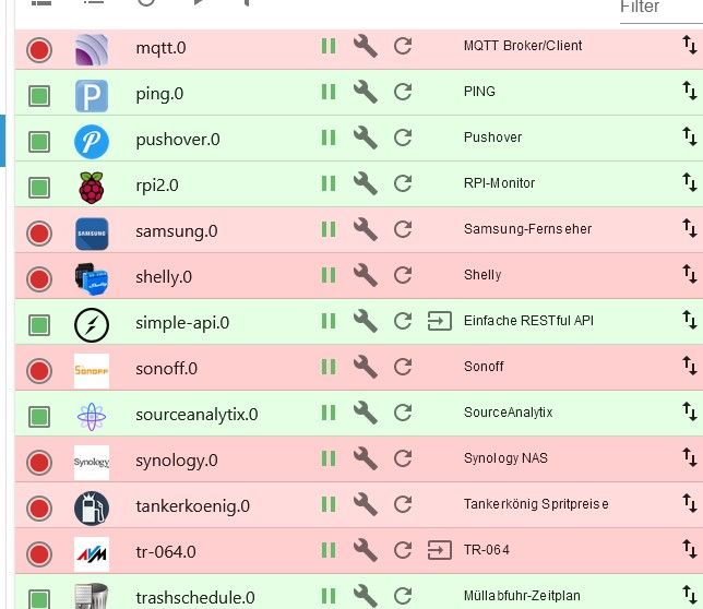

      @thomas-braun
      beim sourceanalytix kam eine Frage ob ich die Version nochmal installieren will. Hab das mit Ja bestätigt.
      Leider keine Änderung, die betroffenen Instanzen starten nicht

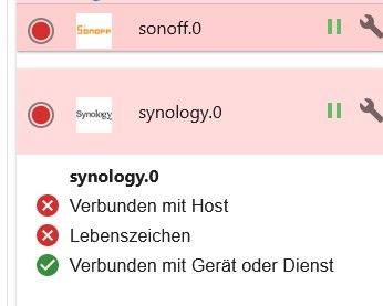

      bei allen die nicht starten ist "Verbunden mit Host" und "Lebenszeichen" inaktiv
