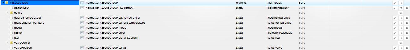

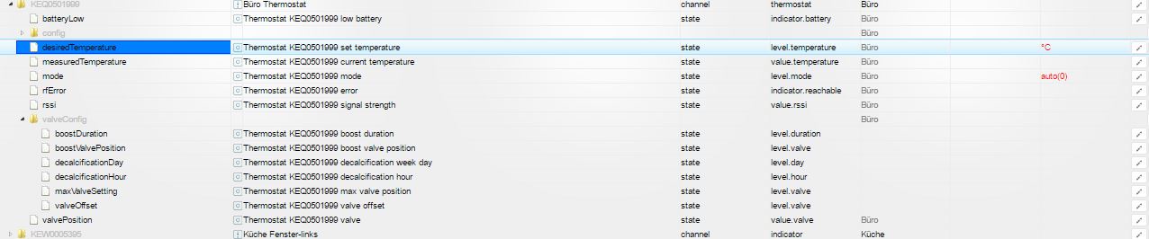

                  Habe mal wieder etwas Zeit gefunden den Adapter zu testen. Jetzt werden die Geräte richtig erkannt und die states richtig angelegt. Leider gibt es aber keine Werte und Commands werden scheinbar auch nicht gesendet.
                  [edit]
                  Nach einem Reset des Ventils werden auch Werte übertragen…

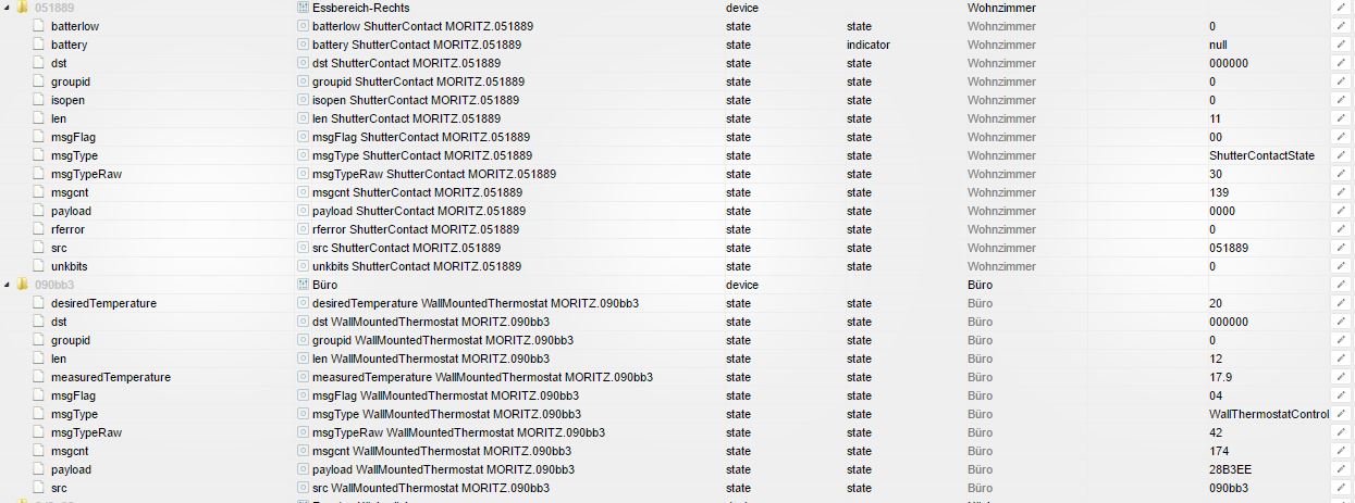

                    bei meinem einzigen MAX-Wandthermostat zeigt er keine Werte an. Über den CUL Adapter hatte es funktioniert.
                    Gibt es da eine Lösung, die ich übersehen habe?
                    Gruß Marco
                      mac-d last edited by
                      Hallo, ich habe das gleiche Problem mit meinen Wandthermostaten. Die Thermostate alleine funktionieren.
                      Gruß Dieter

                                vielleicht kann sich ja nochmal jemand mit dem MAX Wandthermostat beschäftigen, der zwar angelernt wird aber keiner Daten anzeigt.
                                maxcul.0	2017-06-21 08:08:50.111	info	Packet 0b010001123456090bb30000 sent but no response!
                                maxcul.0	2017-06-21 08:08:49.903	info	deviceRequestTimeInformation: "090bb3"
                                maxcul.0	2017-06-21 08:08:44.901	info	deviceRequestTimeInformation: "090bb3"
                                maxcul.0	2017-06-21 08:08:40.403	info	deviceRequestTimeInformation: "090bb3"
                                maxcul.0	2017-06-21 08:08:37.597	info	Packet 0b010001123456090bb30000 sent but no response!
                                maxcul.0	2017-06-21 08:08:34.463	info	object maxcul.0.maxcul.0.KEQ0501999.valveConfig.valveOffset created
                                maxcul.0	2017-06-21 08:08:34.441	info	object maxcul.0.maxcul.0.KEQ0501999.valveConfig.maxValveSetting created
                                maxcul.0	2017-06-21 08:08:34.400	info	object maxcul.0.maxcul.0.KEQ0501999.valveConfig.decalcificationHour created
                                maxcul.0	2017-06-21 08:08:34.380	info	object maxcul.0.maxcul.0.KEQ0501999.valveConfig.decalcificationDay created
                                maxcul.0	2017-06-21 08:08:34.358	info	object maxcul.0.maxcul.0.KEQ0501999.valveConfig.boostValvePosition created
                                maxcul.0	2017-06-21 08:08:34.340	info	object maxcul.0.maxcul.0.KEQ0501999.valveConfig.boostDuration created
                                maxcul.0	2017-06-21 08:08:34.297	info	object maxcul.0.maxcul.0.KEQ0501999.rssi created
                                maxcul.0	2017-06-21 08:08:34.279	info	object maxcul.0.maxcul.0.KEQ0501999.config.windowOpenTime created
                                maxcul.0	2017-06-21 08:08:34.261	info	object maxcul.0.maxcul.0.KEQ0501999.config.windowOpenTemperature created
                                maxcul.0	2017-06-21 08:08:34.241	info	object maxcul.0.maxcul.0.KEQ0501999.config.offset created
                                maxcul.0	2017-06-21 08:08:34.199	info	object maxcul.0.maxcul.0.KEQ0501999.config.maximumTemperature created
                                maxcul.0	2017-06-21 08:08:34.180	info	object maxcul.0.maxcul.0.KEQ0501999.config.minimumTemperature created
                                maxcul.0	2017-06-21 08:08:34.163	info	object maxcul.0.maxcul.0.KEQ0501999.config.ecoTemperature created
                                maxcul.0	2017-06-21 08:08:34.144	info	object maxcul.0.maxcul.0.KEQ0501999.config.comfortTemperature created
                                maxcul.0	2017-06-21 08:08:34.095	info	object maxcul.0.maxcul.0.KEQ0501999.batteryLow created
                                maxcul.0	2017-06-21 08:08:33.980	info	object maxcul.0.maxcul.0.KEQ0501999.rfError created
                                maxcul.0	2017-06-21 08:08:33.961	info	object maxcul.0.maxcul.0.KEQ0501999.valvePosition created
                                maxcul.0	2017-06-21 08:08:33.914	info	object maxcul.0.maxcul.0.KEQ0501999.desiredTemperature created
                                maxcul.0	2017-06-21 08:08:33.830	info	object maxcul.0.maxcul.0.KEQ0501999.measuredTemperature created
                                maxcul.0	2017-06-21 08:08:33.695	info	object maxcul.0.maxcul.0.KEQ0501999.mode created
                                maxcul.0	2017-06-21 08:08:33.677	info	object maxcul.0.maxcul.0.KEQ0501999 created
                                maxcul.0	2017-06-21 08:08:33.659	info	deviceRequestTimeInformation: "090bb3"
                                maxcul.0	2017-06-21 08:08:33.643	info	PairDevice: {"src":"090bb3","type":3,"raw":"1003FF4B455130353031393939","rssi":-62.5}
                                Gruß Marco
