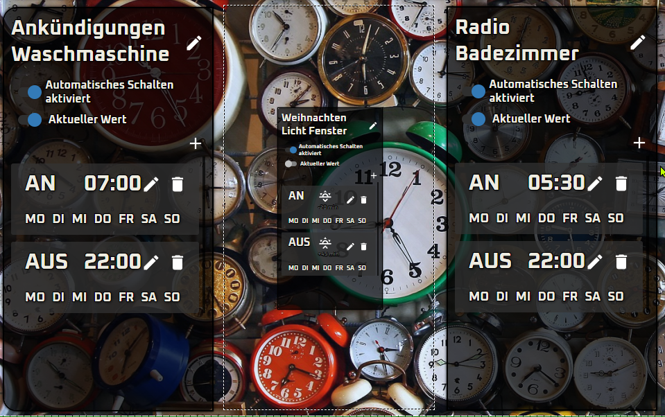

                  • BananaJoe
                    BananaJoe Most Active @Humidor last edited by
                    @humidor so?
                    Die Widget-Nummer ermitteln und im CSS Teil so etwas eintragen:
                    #w00139 {
                        scale: 0.5;
                    w00139 ist die Numer des Widgets, 0.5 der Faktor, in diesem Fall 50% der Originalgröße
                    Humidor 1 Reply Last reply Reply Quote 1

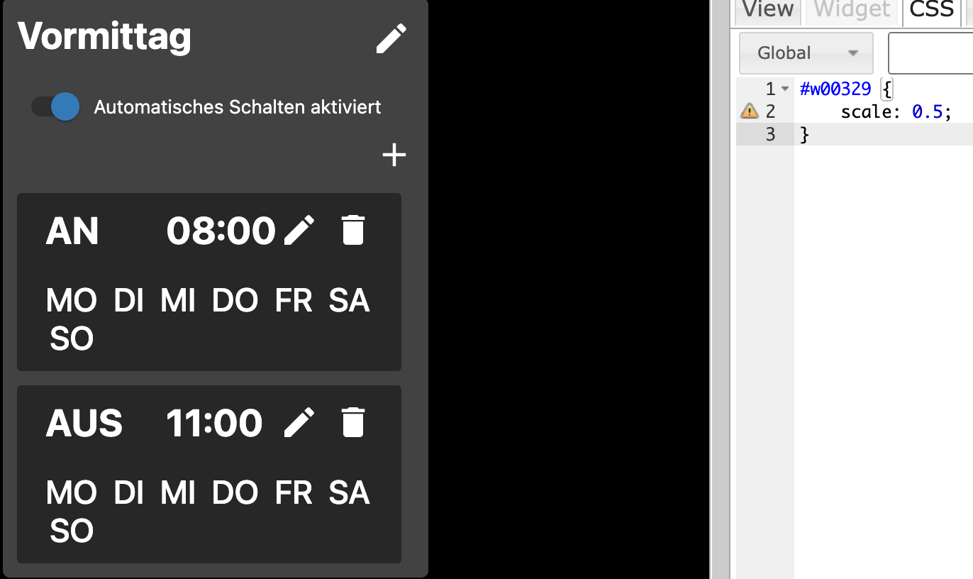

                    • Humidor
                      Humidor @BananaJoe last edited by Humidor
                      @bananajoe das klingt einfach 😉
                      habs aber noch nicht geschafft, er zeigt da ein Fehlersymbol
                      im CSS Teil vom BIld
                      unknown property scale
                      DJMarc75 BananaJoe 2 Replies Last reply Reply Quote 0

                        • BananaJoe
                          @humidor sagte in Objekt als Zeit (09:00) und per Vis verändern ?:
                          wie im anderen Beitrag geschrieben musst du die W-Nummern natürlich an die deiner VIS-Objekte anpassen und diese sind 6-stellig:
                          Einfach widget anklicken:
                          und das als #w00139 dann im CSS nutzen

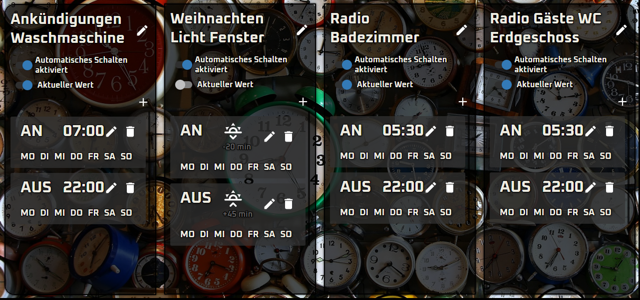

                            tritor @BananaJoe last edited by
                            @Humidor
                            bei mir hat es so funktioniert:
                            #w01648
                                transform: scale(1.5);
