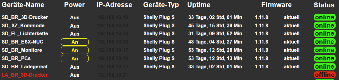

      ich habe mir für die Übersicht meiner Shellys ein kurzes Skript geschrieben, dass die Infos aus dem Shelly-Adapter in DPs schreibt, die ich dann in meiner VIS anzeigen kann:
      Kleiner Auszug:
