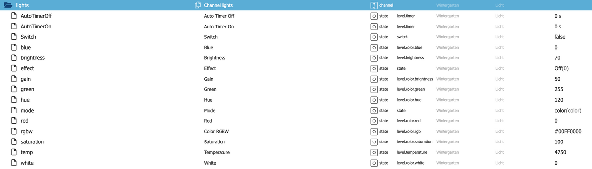

      Die Bulbs haben unzählige Datenpunkte:

      Als erstes habe ich diese Datenpunkte in Aliassen konfiguriert, damit beim Austausch nicht alles neu gemacht werden muss.

      Schon bei der Helligkeit gibt es aber Unterschiede:
      Bei Weiss muss 'brightness' verwendet werden, bei Farbe 'gain'
      Muss ich jetzt alle Datenpunkte im IOT-Adapter gruppieren und Alexa weiss dann was ich möchte? Wie kann ich dann steuern ob weiss oder Farbe, Helligkeit im jeweiligen Modus und Farbauswahl?

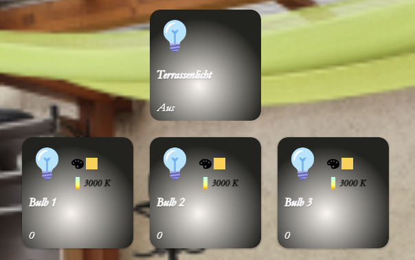

          ich denk mal, am einfachsten wird das über enum / aufzählungen sein. ich hab mit 3 von den dingern eine terrassenbeleuchtung gebaut, die sich am abend automatisch einzeln aufdrehn, aber auch gemeinsam schalten lassen.
          gemeinsames umschalten hab ich noch nicht verwirklicht. zu faul bis jetzt, allerdings kann ich die einzelnen steuern.
          sollte aber über enum.funtions funktionieren.

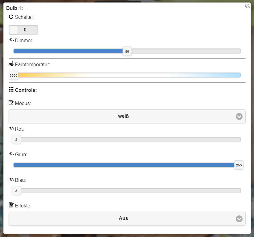

            Aber 'ne Frage zur zweiten Visualisierung: Wo greift Dein Dimmer bzw. welcher DP sitzt dahinter? Ich habe gestern festgestellt, dass der Dimmer nur im Weiss-Mdus funktioniert und im Farbmodus 'gain' benutzt werden muss...

                  @reutli alexa, terrassenlicht ein / aus funzt. auch bei alexa, gute nacht, geht das licht mit wohnzimmer und küche aus.
                  wie gesagt, mit dem rest noch nicht beschäftigt.
                  jetzt hast du mich angefixt. laut iQontrol kann ich die helligkeit über die tussi steuern. geh jetzt extra noch mal runter und schau mir das live an. hab da eh ein macbook stehn.

                    dimmen funzt mit weiß und bunt mit: alexa, terrasse 50%, oder anderen werten.
                    ich kann auch, wenn auf color ist sagen: alexa, terrasse weiß umschalten. auf farbe umschalten tuts im moment nicht. falsches wort? doch, wenn ich dezitiert eine farbe sage. dann wird auch auf color umgeschalten.
                    farbwechsel funzt ebenfalls in der gruppe.
