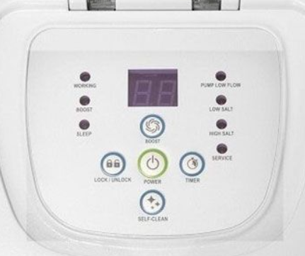

              Dann wird das nicht funktionieren, da die LED´s unterschiedlich aufleuchten.
              2022-07-25 17_30_42-Intex Chlorinator Salzwassersystem bis 26.500 Liter 26668 GS.png
                Homoran Global Moderator Administrators @JohnnyBahama last edited by
                @johnnybahama sagte in Analoge Geräte mit Multisttaus smart machen:
                danke für das Foto, jetzt kann man sich auch etwas vorstellen.
                Du willst also jede LED und auch die 7 Segment Anzeige monitoren?

                  JohnnyBahama @Homoran last edited by
                  Nur die LED im ersten Schritt. Die Segmentanzeige ist eigentlich irrelevant und dient nur zum einstellen, daher nur nice to have.
                  Wenn ein Fehler auftritt oder der Betriebszustand sich ändert, dann leuchtet eine der LED´s auf und dadurch ist der Fehler bekannt. Genau diese würde ich gerne abgreifen.
                  Das Touchfeld ist nicht so wichtig, da ein Shelly schon dran ist.
                  Das Chlor wird dem geschlossenem Wasserkreislauf zugesetzt. Keine Dämpfe im Gerät selber.
                  Das Gerät ist sehr simpel aufgebaut und hat eine Umlaufende Dichtung. Zudem steht es Regengeschützt in einem Pumpenhaus.
