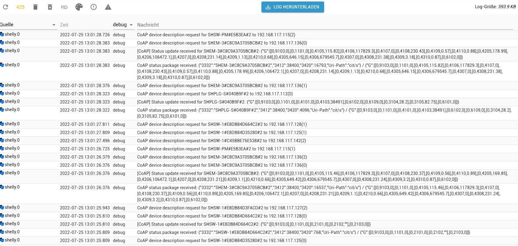

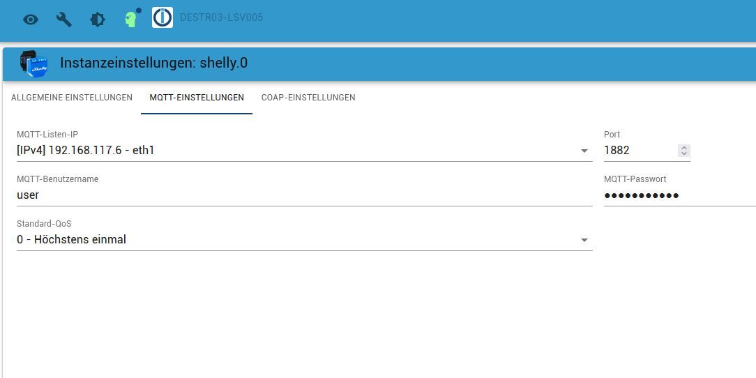

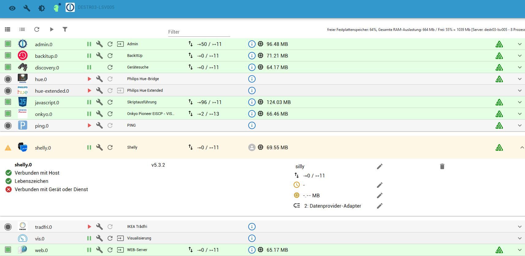

      ich betreibe schon ein gutes Jahr, eine IO-Broker instanz, hab sie nur selten aktualisiert, lief ja alles. Seit ca. einer Woche hat die Gartenberegnung nicht mehr funktioniert und es wurden auch keine Temperaturen mehr aktualisiert. Hab das System aktualisiert, das lief dann in diverse. Fehler.
      Habe daraufhin gestern einen ganz neuen Ubuntu-Server 22 LTS installiert, Iobroker per Script ganz nach Anleitung hier installiert. Der Shelly Adapter findet nicht einen Shelly. Habe einen der Shellys versuchsweise Downgegraded, auf mcast / unicast umgestellt =>nichts. Habe einen zweiten Shelly Adapter mit MQTT installiert=> nichts.
      Spannend ist, wenn ich den COAP Adapter auf Debug stelle, sehe ich requests und Antworten, kann sie nicht interpretieren, aber Kommunikation ist wohl da. Ein TCP-Dump zeigt die Kommunikation auch.
      Mir gehen langsam die Ideen aus, vielleicht übersehe ich was essentielles. Dank Euch für Input.

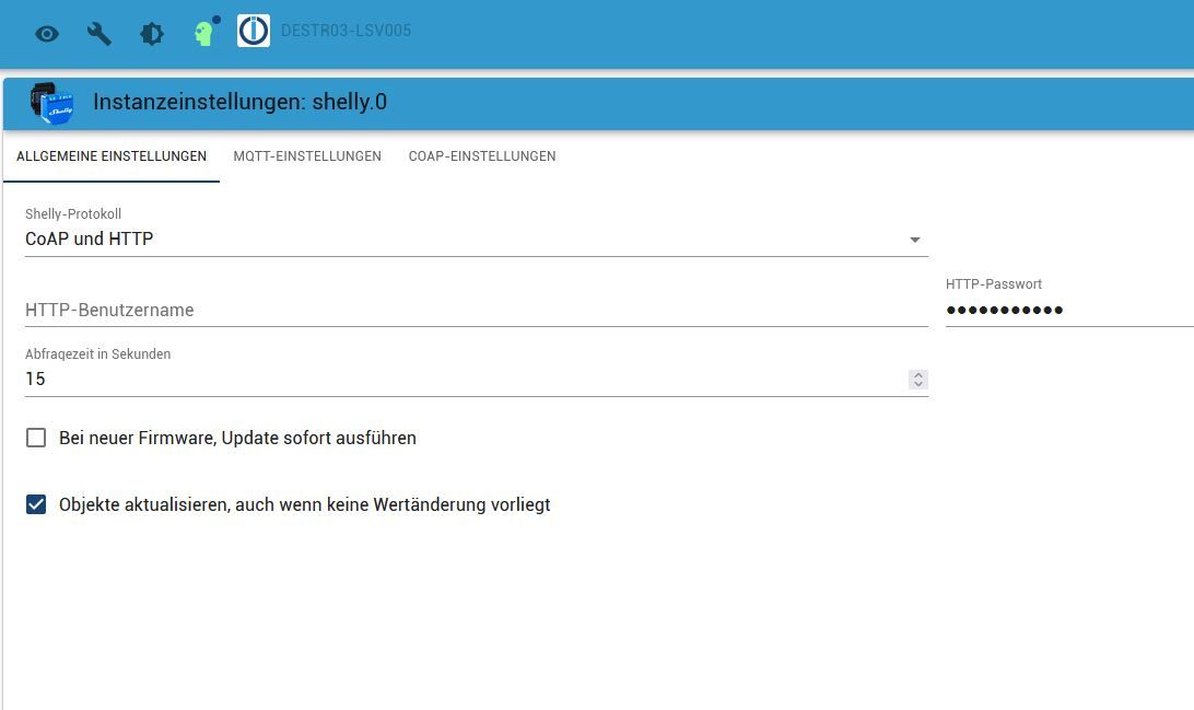

        wie sind die instanzen eingerichtet? wie sind die shelly eingerichtet?

          Servus, dank Dir für Deine Rückmeldung. Mist, ich dachte wirklich ich hab alles an Infos mitgeliefert.
          Ja, stimmt natürlich, Instanz ist in dem Kontext Quatsch. eine Ubuntu VM, auf der die ioBroker Installation läuft. Darauf den Shelly Adapter, mit einer Instanz.
          Ich habe den Switch bzw. die APs bereits auf multicast filtering geprüft, aber wie erwartet nichts gefunden, hab zwischenzeitlich auch keine Änderungen am Netzkwerk vorgenommen. Ist ja glaub eh hinfällig, wenn jetzt unicast für die Kommunikation mit den Shellys verwendet wird.
          Verwendet habe ich diese Anleitung:
          https://www.iobroker.net/#de/documentation/install/linux.md
          Also keine manuellen bzw. Betriebssytem Versionen von node / nodejs/ nmp neues, sauberes System, sonst keine Dienste, und ioBroker per Curl aus dem Repository.

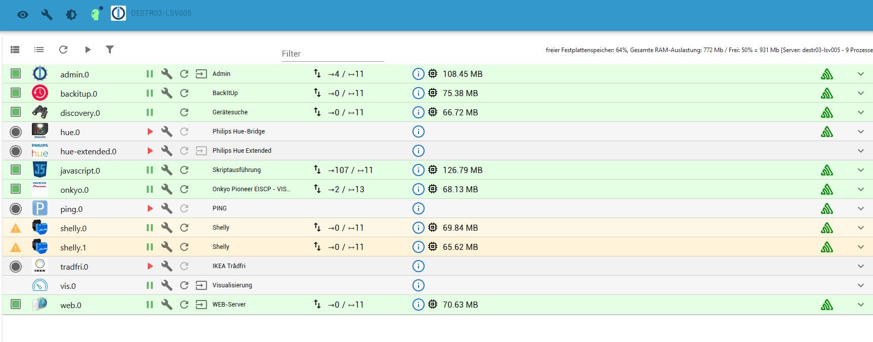

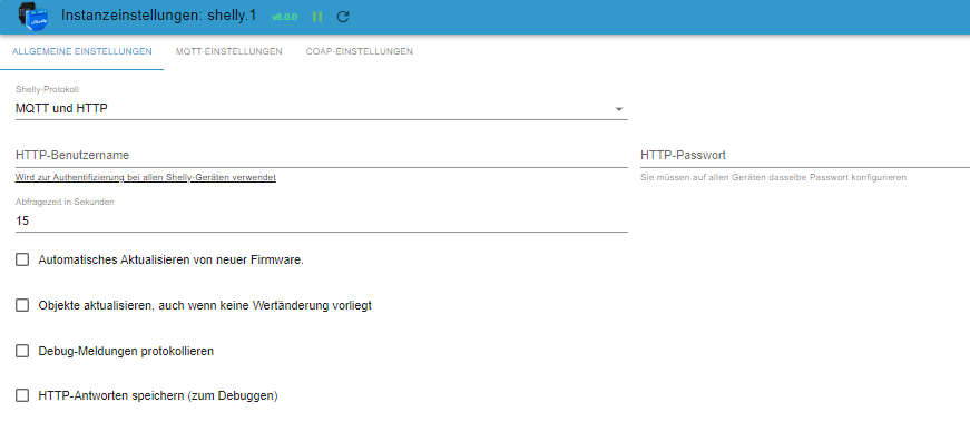

          Die Instanzen sind siehe Screenshot(s), so wie unter folgendem Link beschrieben eingerichtet:
          https://github.com/iobroker-community-adapters/ioBroker.shelly/blob/master/docs/de/protocol-coap.md

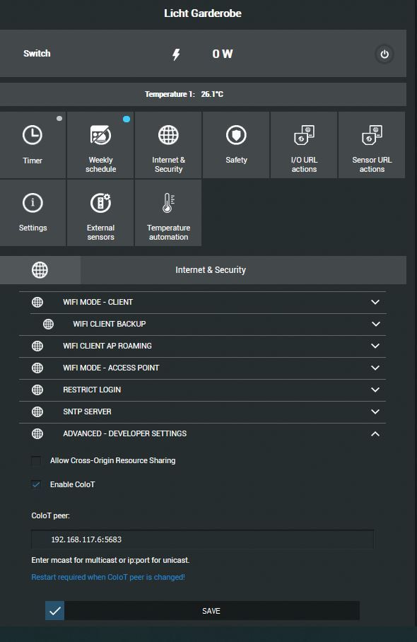

            exemplarisch einer der Shellys:

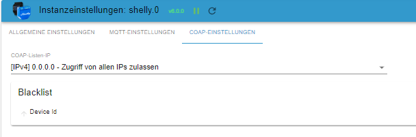

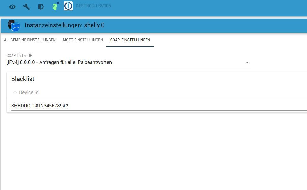

              @ingob warum steht da ein shelly in der blacklist?

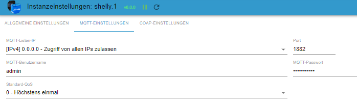

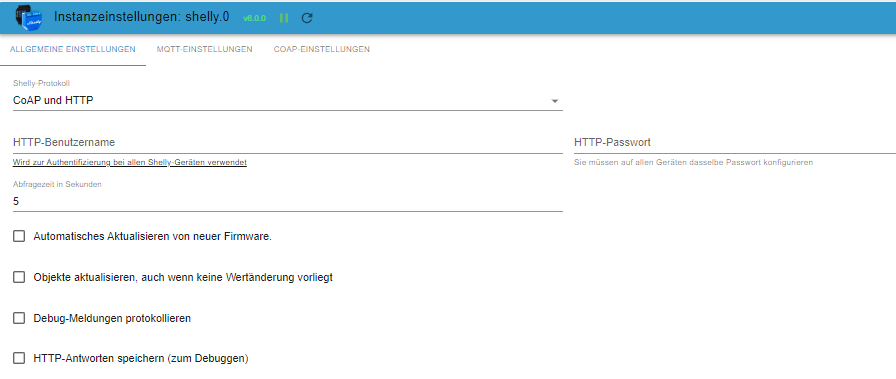

              meine MQTT
              363d2327-83c2-4943-a6d7-58cd859be488-grafik.png 94aa54d4-7ee0-4c47-aa18-7f973fe7d987-grafik.png
              COaP
              be6f604c-3947-4789-8f34-4a4b511dbedf-grafik.png acdf3ea6-447e-401a-8d90-e04916201118-grafik.png
              ich hab allerdings schon v6 vom shelly adapter...
              wenn die 117.6 dein ioBroker ist, sollte COaP funktionieren.

                IngoB @da_Woody last edited by IngoB
                @da_woody
                hab mich auch gefragt, warum da einer in der Blacklist ist, hab das für ein Beispiel gehalten, das war direkt nach der Installation so, hab das nicht geändert. Einen solchen Shelly habe ich auch nicht. Spannend, wie kommst Du an eine v6? Mein System sagt, mir, ich wäre auf der aktuellsten Version, oder bin ich vielleicht mit der Standardinstallation auf einem Stable-Release Kanal und sehe die nicht?
                Hm ja, ich kann bis auf die Version und die bei mir unter MQTT explizit angegebene IP keine Unterschiede sehen.
                Achso und ja, die 192.168.117.6 ist der ioBroker

                  hnn, probiers mal mit 37ee6f18-34d8-41b0-b48e-58e71504a640-grafik.png in den instanzen...
                  reboot von den shellys gemacht nach der umstellung auf unicast?
                  • I
                    @da_woody
                    dank Dir, okay hab 0/0 also alle IPs eingestellt. Die Shellys habe ich nach der Umstellung neugestartet, habe eben noch einen frischen aus der Verpackung genommen, der hatte noch eine v10 Firmware. Er wurde per multicast nicht gefunden, nach der Aktualisierung habe ich die unicast IP des Servers eingetragen, neustart, auch Shelly Instanz neugestartet, kein Ergebnis und zum Schluss, um sicher zu gehen, den Shelly stromlos gemacht und wieder eingesteck, leider ebenfalls nichts zu sehen.
                    Aber ist das nicht spannend, dass ich ja wie in dem Screenshot Querys und Responses sehen kann?

                      • I
                        IngoB @Homoran last edited by
                        doch, im Log steht Kommunikation
                        https://forum.iobroker.net/assets/uploads/files/1658748176513-shelly-debug01.jpg
                        ich kann die nur nicht interpretieren, dazu fehlt mir das Fachwissen.
                        Habe den ioBroker mit nur einem Shelly in ein Testnetz gesteckt, damit er nicht Nachrichten aller 35 Shellys reinlaufen lässt, das wird dann unübersichtlich. Hier das Log mit nur einem Shelly:

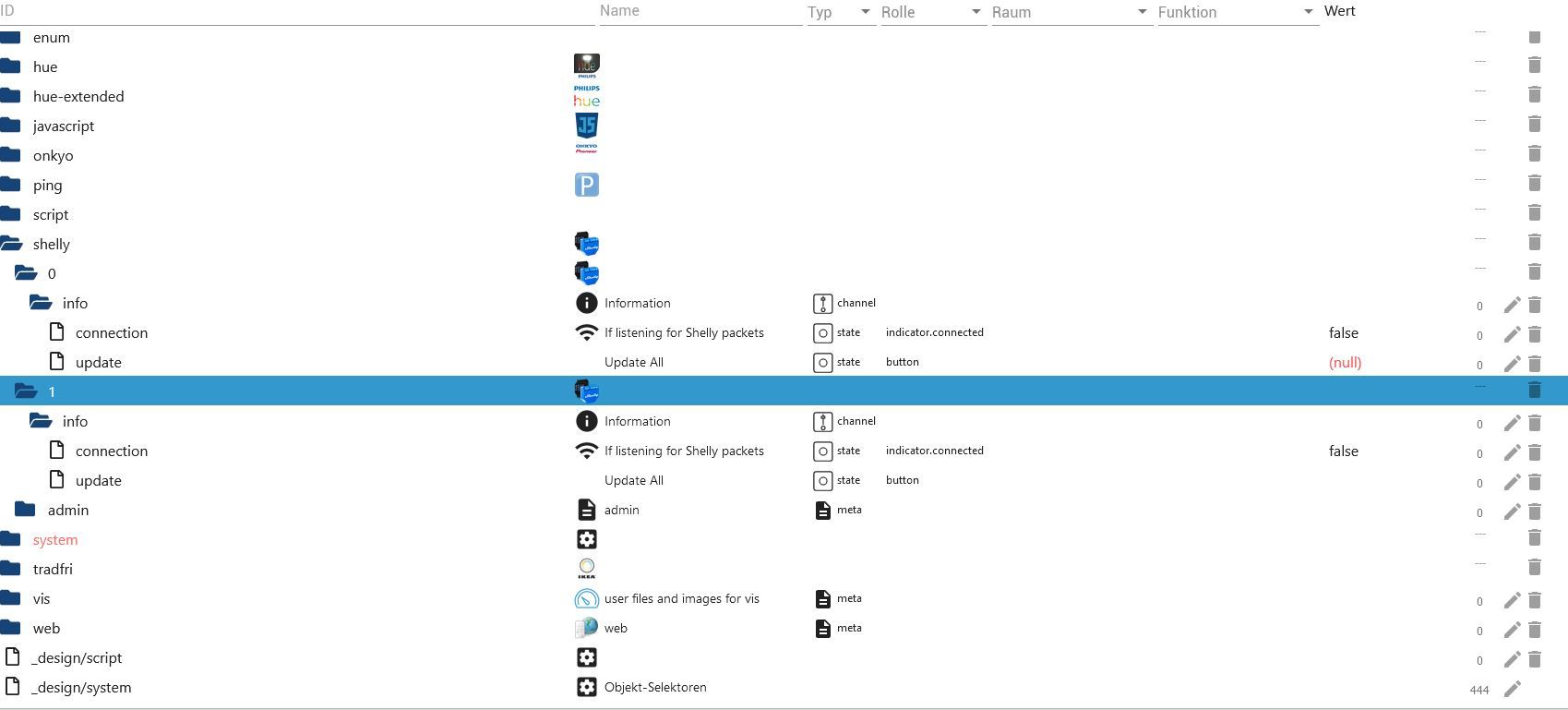

                                    Homoran Global Moderator Administrators @IngoB last edited by
                                    @ingob sagte in Shellys werden nicht mehr gefunden, Adapter bleibt Gelb:
                                    Dir ist sicher, wie mir aufgefallen,
                                    dass du zwei Instanzen hast.
                                    haben diese verschiedene ports?
                                    • I
                                      Bevor ich gefragt habe, habe ich natürlich erstmal die Forensuche bemüht und einen Post gefunden, da wurde vorgeschlagen eine Instanz für MQTT und eine für COAP/HTTP zu verwenden. Für den MQTT-Test hatte ich eine zweite Instanz aufgemacht, da das Ergebnis das selbe war, habe ich sie wieder entfernt, damit wir wieder bei einen simplen Standardinstallation sind. Shelly-Debug09.JPG
