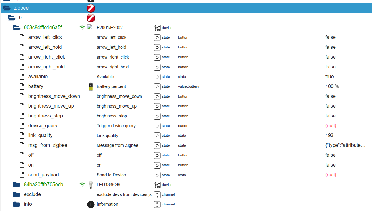

            Jetzt sei so gut und zeig mal den Objektbaum von dem ZigbeeTeil.
            Und: welche Devices schaltest Du in Deinem Blockly?
            • Z
              zz @DJMarc75 last edited by
              @djmarc75 pro·p·ri·e·tär (in Bezug auf Software u. Ä.) nur auf einem herstellereigenen Computermodell einsetzbar; herstellergebunden. 🙂
              Habe den Baum oben ergänzt.

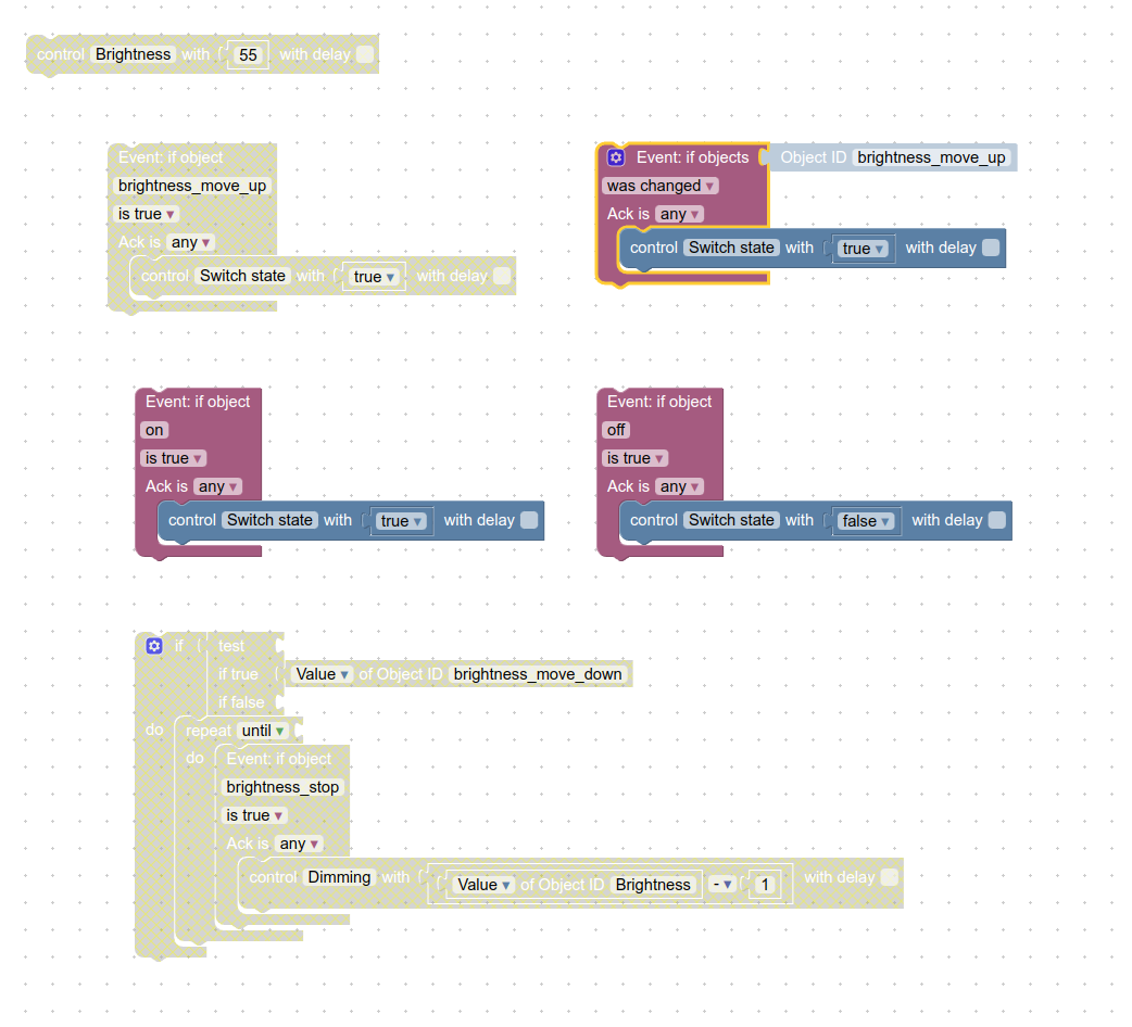

                  @zz importier dir mal das Blockly bitte:
                  <block xmlns="https://developers.google.com/blockly/xml" type="on_ext" id="t4!mgwUKlJ^)d]@07BVb" x="388" y="413">
                  <value name="OID0">
                  <shadow type="field_oid" id="4P(qEPhimDDdS(NSE/h+">
                  <block type="controls_if" id="[_~J9!9#Z=784%OOvLB4">
                  <block type="on_source" id="|0ID/|v)t7[5F|(T1._Y">
                  <block type="debug" id="4dW!F@la=GtUgaR|p7E,">
                  <value name="TEXT">
                  <shadow type="text" id="t{vH(BHN1OPqQhMNQ)bX">
                  <block type="variables_get" id="^aPQLy*LTY?svKfRa$IH">
                  <field name="VAR" id="Ij({%c]bOVC[.]XnjGWY">result</field>
                  Den TriggerDP nimmst du den brightness move up
                  Skript starten und den Trigger paar mal ausführen und das LOG posten bitte

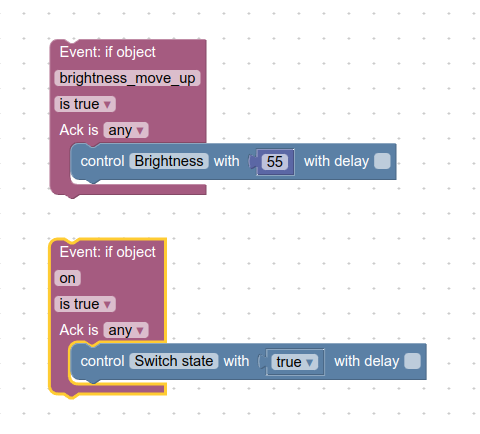

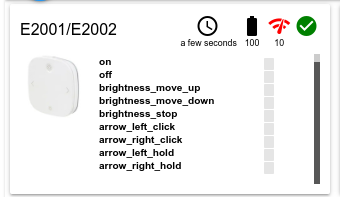

                                @djmarc75 @asgothian Das wird angezeigt, wenn ich auf f0cb8475-84e5-4835-9cd3-d0685407b903-image.png klicke. Ich dachte so ist es am eindeutigsten.
                                Dabei habe ich allerdings das Problem gefunden. Wenn ich die deaktivierten Blöcke lösche, funktioniert auch button_move_up.
                                Ist das ein Bug in Blockly?. Danke Euch für die Hilfe.
