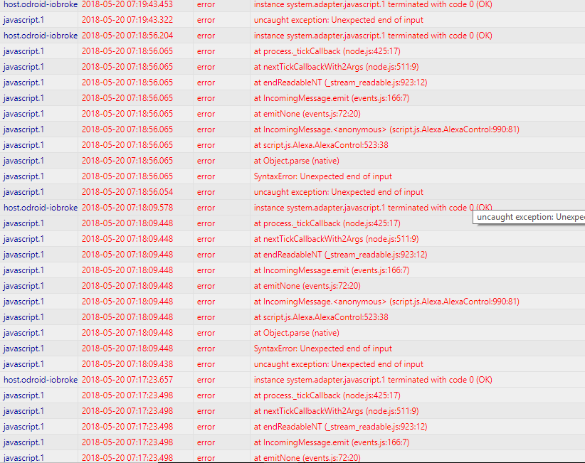

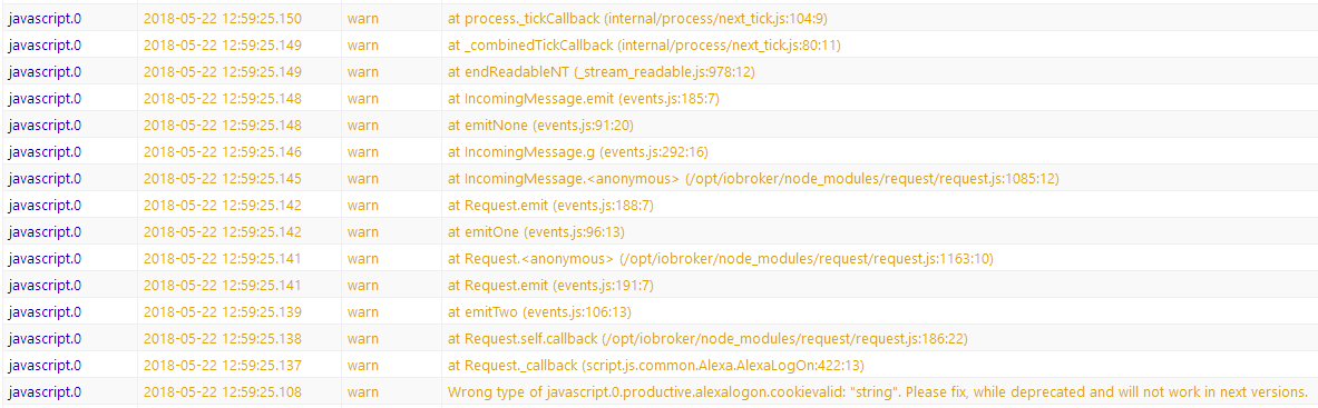

        Hallo, ich habe seit gestern Abend folgende Fehler die von diesem oder von dem Alexa LogOn Skript kommen.
        Habe nix am System verändert mir ist es nur aufgefallen weil sich mein Echo auf einmal nicht mehr steuern lies.
        Hat jemand eine Idee was da passiert ist :?: :?: :?:
        Bin für jeden Lösungsvorschlag Dankbar.
        LG Lars

          ich kann seit heute die von "Lars89" zuvor beschriebenen Fehler ebenfalls feststellen.
          Edit: Ich denke, dass es was mit dem Cookie zu tun haben muss, der der nicht mehr valide zu sein scheint.
          Ursula(Schwester von Edit): Script läuft temporär wieder, dank dieser Lösung. https://forum.iobroker.net/viewtopic.php?f=37&t=9237&start=80#p151032 (Wichtig: 6 mal im AlexaLogon Script ändern!)

              Bis vor ein paar Tagen hat alles super funktioniert. Nutze das Script von Hauke v.0.1.6 und bekomme folgende Fehlermeldung:
              00:23:53.284	[info]	javascript.0 Start javascript script.js.common.Alexa.Echo
              00:23:53.284	[info]	javascript.0 script.js.common.Alexa.Echo: **** AlexaControl wurde gestartet ****
              00:23:53.284	[info]	javascript.0 script.js.common.Alexa.Echo: registered 0 subscriptions and 2 schedules
              00:23:53.585	[error]	javascript.0 SyntaxError: Unexpected end of JSON input at Object.parse (native) at script.js.common.Alexa.Echo:525:34 at IncomingMessage. (script.js.common.Alexa.Echo:992:81) at emitNone (events.js:91:20) at IncomingMessage.emit (events.js:185:7) at endReadableNT (_stream_readable.js:978:12) at _combinedTickCallback (internal/process/next_tick.js:80:11) at process._tickCallback (internal/process/next_tick.js:104:9)
              00:23:53.774	[error]	Caught by controller[0]: at script.js.common.Alexa.Echo:525:34
              00:23:53.774	[error]	Caught by controller[0]: at IncomingMessage. (script.js.common.Alexa.Echo:992:81)
              00:24:28.945	[info]	javascript.0 Start javascript script.js.common.Alexa.Echo
              00:24:28.945	[info]	javascript.0 script.js.common.Alexa.Echo: **** AlexaControl wurde gestartet ****
              00:24:28.945	[info]	javascript.0 script.js.common.Alexa.Echo: registered 0 subscriptions and 2 schedules
              00:24:29.435	[error]	Caught by controller[0]: at script.js.common.Alexa.Echo:525:34
              00:24:29.435	[error]	Caught by controller[0]: at IncomingMessage. (script.js.common.Alexa.Echo:992:81)
              AlexaLogon funktioniert.
              Eine Idee was das sein könnte??
              Vielen Dank!!!!

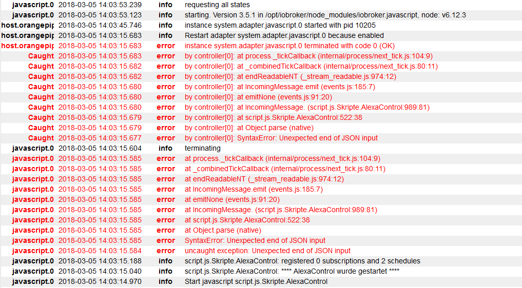

                    Moin, Ich hab die Version v0.1.6 am laufen, Die Steuerung und Rückmeldung für die DOTs einzeln funktionieren Super,
                    jedoch Hab ich mir alle auf eine Gruppe angelegt (als Multiroom)
                    Multiroom wird auch erkannt und ausgewertet, aber wenn ich ein TUNE IN Sender Setze setzt sich plötzlich die Lautstärke auf 50,
                    wenn ich die Lautstärke herunter setze wird die Lautstärke auch verringert, aber nach dem "Update Device" wieder auf 50 gesetzt.
                    Wie kann ich das beheben?
                    im alten Skript von Version: v0.3.3 von ruhr70 tritt das nicht auf. (da wird ALEXA auch noch nicht ausgelesen)
                    Gruß Matten
                    LOG:
                    javascript.0	2018-03-05 15:08:27.676	warn	script.js.ALEXA.ECHO_DOT_V_0_1_6: HEADERS: {"server":"Server","date":"Mon, 05 Mar 2018 14:08:27 GMT","content-type":"application/json","content-length":"54","connection":"close","x-amzn-requestid":"a
                    javascript.0	2018-03-05 15:08:27.676	warn	script.js.ALEXA.ECHO_DOT_V_0_1_6: Gesendetes Kommando: {"type":"VolumeLevelCommand","volumeLevel":50}
                    javascript.0	2018-03-05 15:08:27.675	warn	script.js.ALEXA.ECHO_DOT_V_0_1_6: Negative Rückmeldung von Alexa: 404: ** Not Found ** (Kommando im Kontext des Geräts sinnvoll?)
                    Moin, Gibt es da schon eine Lösung?
                    Ich musste jetzt die Lautstärkeregelung im Skript auskommentieren und habe zusätzlich das alte Skript von ruhr70 zum steuern der Lautstärke am laufen.

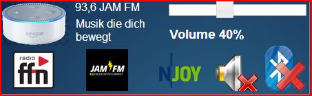

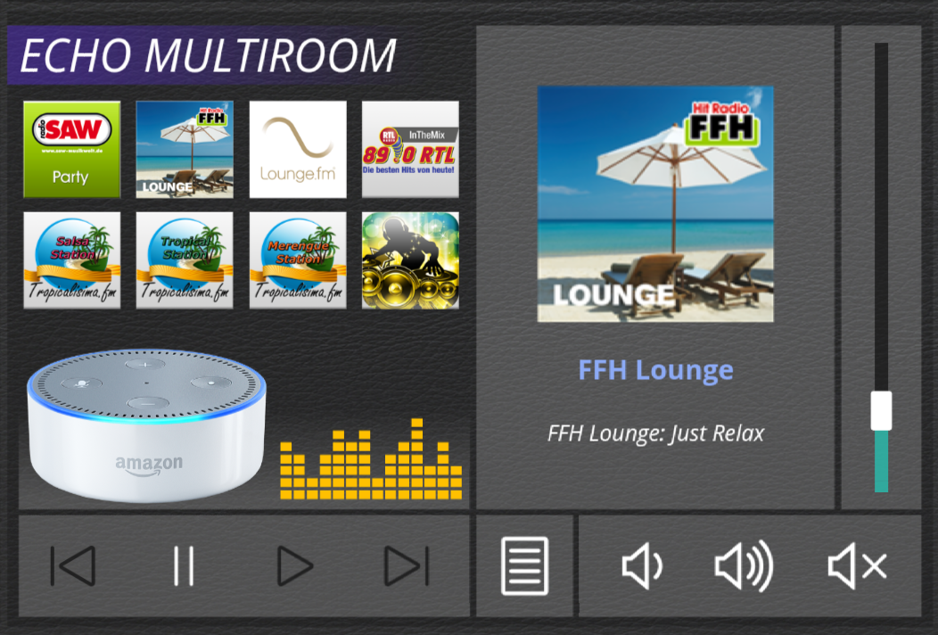

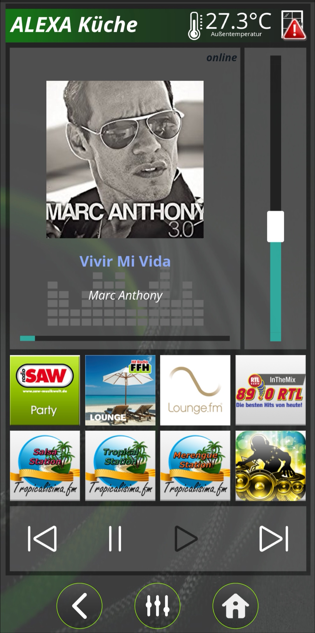

                    meine Vis mit Mediola AIO NEO.
                    Screenshot_20180326-160012x.png `
                    würdest du deinen Vis für Alexa zur Verfügung stellen. Der Vis sieht super aus. Frage mich auch wie hast du das mit laut und leiser erstellt.

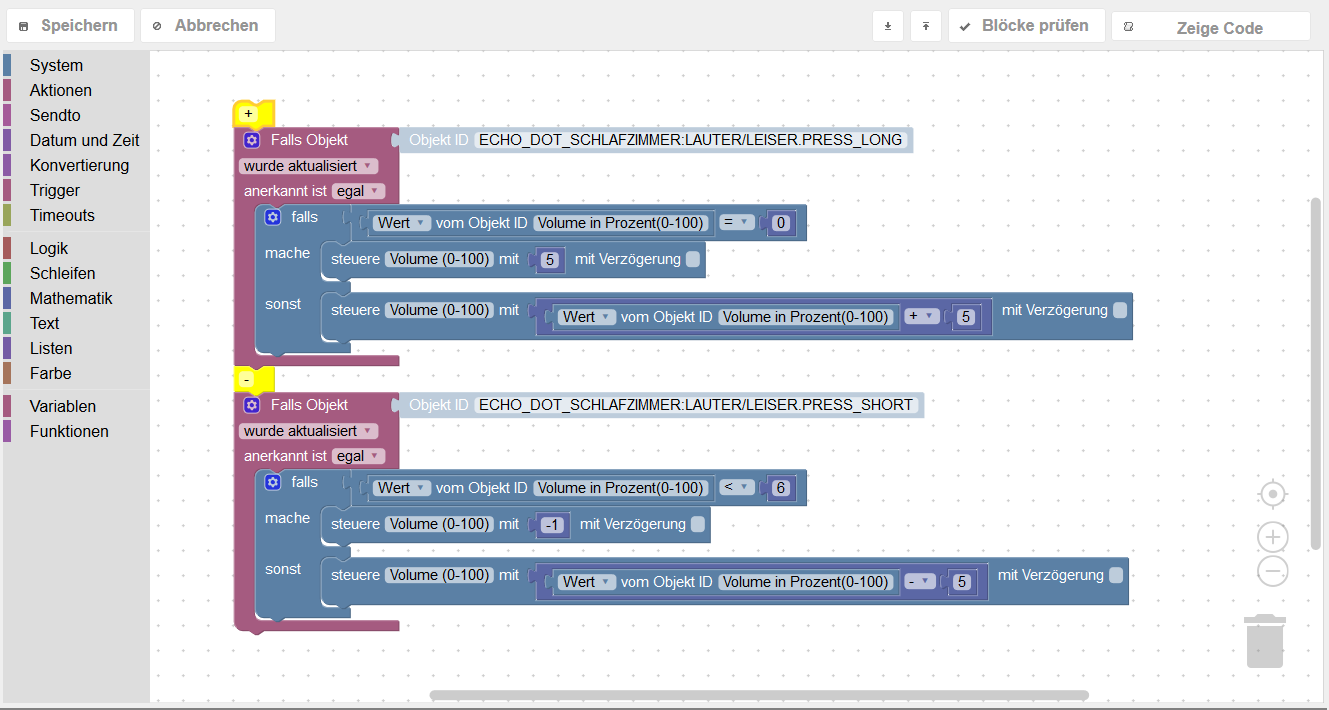

                      Meine vis hab ich mit mediola AIO Creator neo erstellt. Meine vis läuft nicht über ioBroker Vis. Lediglich die das aktuelle Logo vom aktuellen Titel wird über iobroker Vis dagestellt.
                      Und die lauter und leiser Button hab ich über ein blockly Script programmiert. Immer 5% lauter oder 5% leiser pro Button Betätigung. Mittlerweile nutze ich nur noch den Schieberegler.
                      Matten
