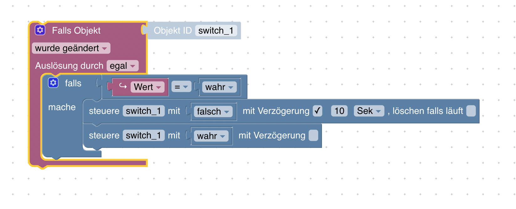

      ich bin neu hier, habe aber schon einiges durchgelesen. Der Iobroker begeistert mich von Tag zu Tag mehr.
      Ich fange gerade mit Blockly an und versuche mich an einer einfachen "Schaltung". Leider stoße ich schon
      hier auf ein Problem.
      Situation:
      Schalter wird mit dem Homekit AN gestellt.
      Nun soll der Schalter für 20 Sekunden AN bleiben, dann für 10 Sekunden AUS, und dann wieder auf dauer AN bleiben.
      Problem: bei mir läuft es bis zum AUS noch gut, danach schaltet es wieder AN , AUS , AN ....
      wie kann ich diese Routine unterbrechen?!
        Homoran Global Moderator Administrators @Anton last edited by
        @anton sagte in Schaltersteuerung:
        gar nicht solange du nur auf den Zustand des Gerätes triggerst, dessen Wert du veränderst.
        Screenshot bitte als Bild (3. Icon von rechts) einbinden

            Anton @Homoran last edited by
            @homoran worauf / wie kann ich einen anderen Trigger setzen, den ich verwerten kann?

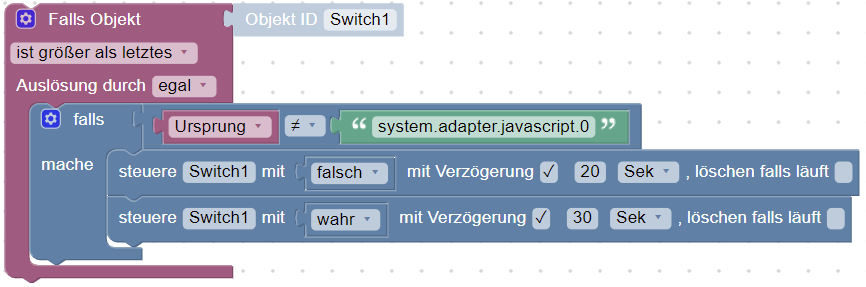

              paul53 @Anton last edited by
              @anton sagte: Schalter für 20 Sekunden AN bleiben, dann für 10 Sekunden AUS, und dann wieder auf dauer AN
              Versuche es mal so:

                  Anton @paul53 last edited by
                  @paul53 kann du mir bitte sagen, wo ich "system.adapter....." herbekomme?
                    Homoran Global Moderator Administrators @Anton last edited by Homoran
                    eintippen!
                    in einen Textblock
                    Voraussetzung ist natürlich dass deine SkripInstanz die .0 ist
                      @homoran sagte in Schaltersteuerung:
                      SkripInstanz
                      PRIMA....Problem gelöst ...vielen Dank
