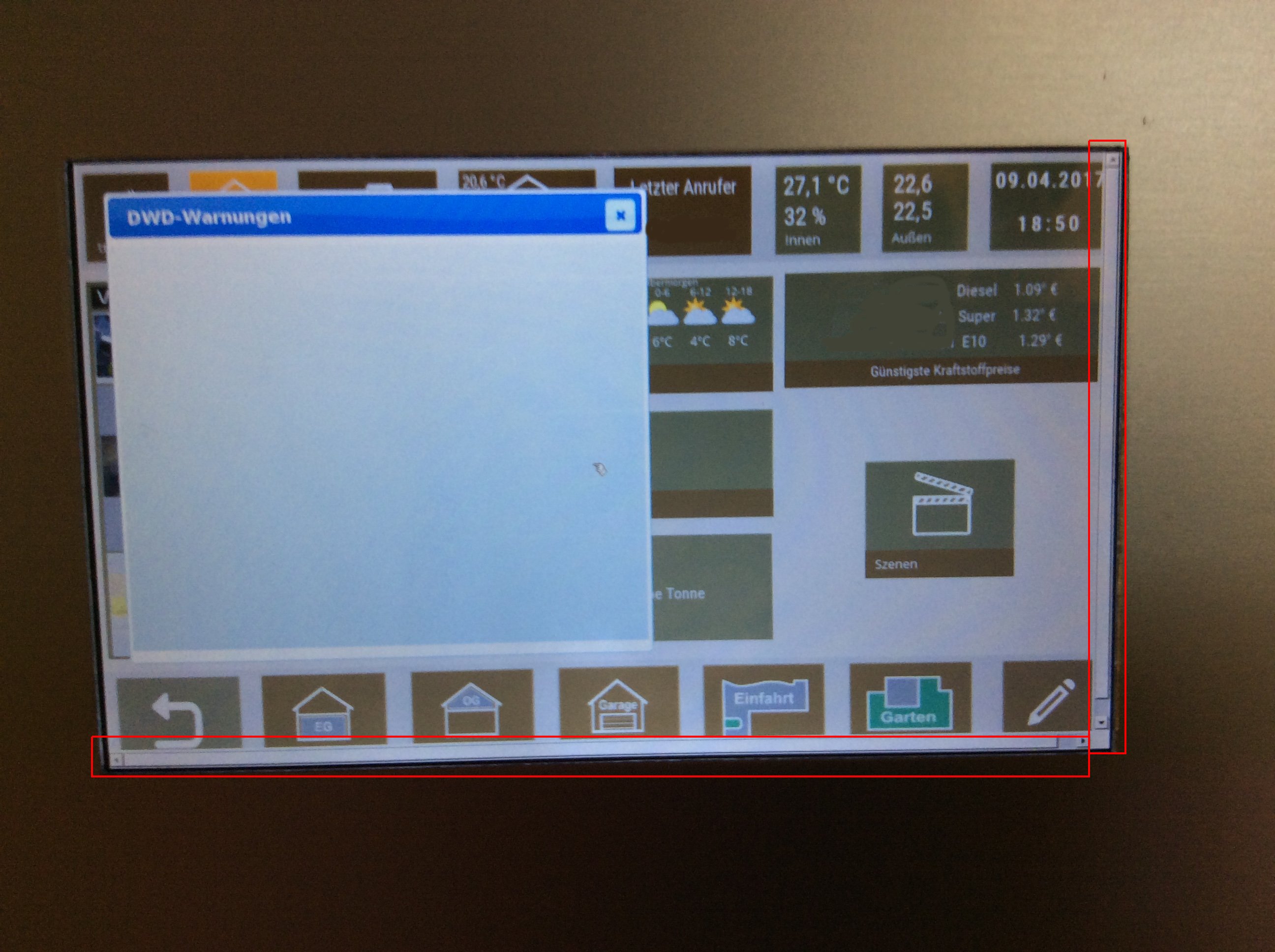

      Hallo!
      ich habe auf meiner VIS-Startseite mehrere Widgets (jqui /view in cotainer) die bei Berührung einen Dialog öffnen. Der Dialog lädt dann einen View und zeigt diesen an. Leider erscheinen beim Öffnen des Dialogs immer Scrollbalken auf der Hauptseite (wenn der Browser startet, sind kein Scrollbalken sichtbar).
      Eigentlich ist der Dialog klein und sollte auf die Seite passen. ich sehe eigentlich keinen Grund warum Scrollbalken angezeigt werden sollten.
      Jemand eine Idee woran das liegen könnte?
      Vore

        Hallo!
        Ich habe noch einmal mit den Widgtes experimentiert. Allerdings habe ich keine Ursache finden können. Das Problem tritt nicht mit VIS 10.X auf. Erst ab VIS 14x.

            Hallo Bluefox!
            Meinst Du im "Hautpview" der drunter liegt? Oder im Dialogfester?
            Im Dialog habe ich es gefunden und auch umgestellt. Im View an sich finde ich das nicht.
