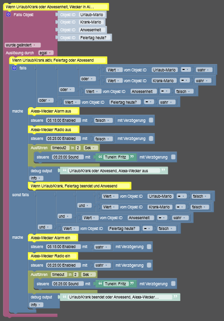

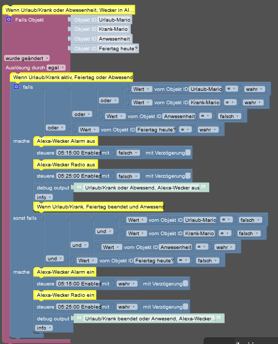

      Das Phänomen ist, dass wenn Blockly den Alarm deaktiviert, wird der Weckton auf SimpleAlarm zurück gesetzt. Ein Versuch, den Weckton im Blockly zu setzen wird mit dem Error quittiert, dass der Sender/Ton nicht gefunden wird.
      Kann mir einer zeigen, wie man das sauber ohne Fehlermeldung macht?
      Mein Blockly dazu:
      Der Alarm im Alexa2-Adapter sieht so aus, wenn alles richtig ist:

        Bestimmt, aber stell erstmal ein "schärferes" Bild vom Blockly ein... ich vermute mal dass Du in den DP Sound irgendwas mit TuneIn schreibst und das geht schonmal nicht, da der DP voreingestellte Werte hat.
        Wie gesagt, scharfes Bild, dann "sehen" wir weiter 😜

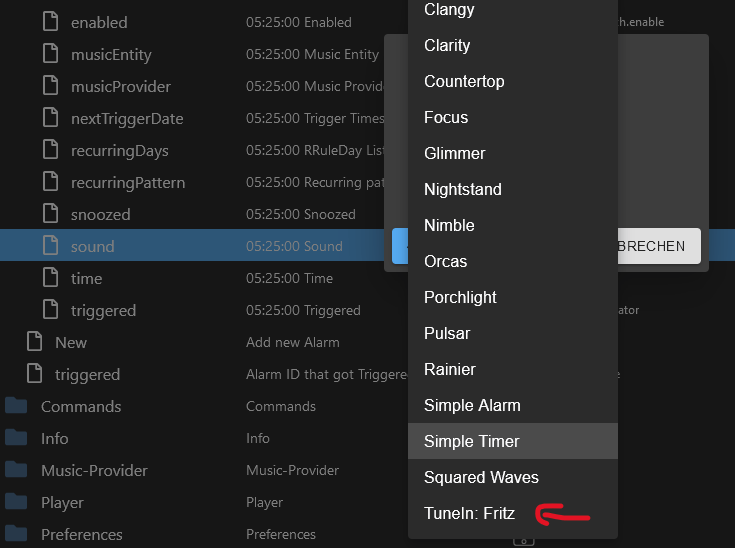

          Wie du richtig bemerkt hast, gibt es da eine Auswahl, da ist der Radiosender auch dabei.
          Aber wie wähle ich das im Script aus? Siehe:
          Was mich wundert, ich kann es umstellen im IOBroker und auf dem Handy.
          Wenn ich per Script deaktivere wird der Wecker-Sound auf Simple Timer zurück gesetzt.
          Das klingt für mich, als wenn man mehrere Daten auf einmal übergeben muss.

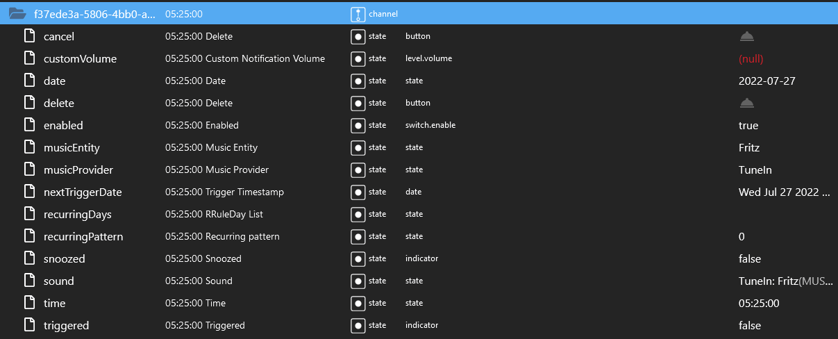

            Ach ja, in der Alexa-App kann man Einstellen, wann der Wecker wiederholt werden soll.
            Das kann man im IOBroker nicht einstellen. Der Datenpunkt ist "write": false
            Das ist sehr merkwürdig.

              Wie ich anscheinend richtig bemerkt habe gibt es eine Auswahl im Datenpunkt - bei mir (bin halt beta) gibt es
                    "system_alerts_grand_tour": "Grand Tour",
                    "system_alerts_man_city_football": "Man City Football",
                    "system_alerts_mirzapur_golu_gupta": "Mirzapur: Golu Gupta",
                    "system_alerts_mirzapur_kaleen_bhaiya": "Mirzapur: Kaleen Bhaiya",
                    "system_alerts_mirzapur_munna_bhaiya": "Mirzapur: Munna Bhaiya",
                    "system_alerts_mirzapur_guddu_bhaiya": "Mirzapur: Guddu Bhaiya",
                    "system_alerts_soothing_01": "Adrift",
                    "system_alerts_atonal_02": "Clangy",
                    "system_alerts_melodic_05": "Clarity",
                    "system_alerts_repetitive_04": "Countertop",
                    "system_alerts_melodic_03": "Focus",
                    "system_alerts_melodic_06": "Glimmer",
                    "system_alerts_repetitive_01": "Nightstand",
                    "system_alerts_melodic_07": "Nimble",
                    "system_alerts_soothing_05": "Orcas",
                    "system_alerts_atonal_03": "Porchlight",
                    "system_alerts_rhythmic_02": "Pulsar",
                    "system_alerts_musical_02": "Rainier",
                    "system_alerts_melodic_01": "Simple Alarm",
                    "system_alerts_melodic_02": "Simple Timer",
                    "system_alerts_alarming_03": "Squared Waves"
              zur Auswahl.

                @djmarc75 sagte in Alexa2 Adapter Wecker mit Radio setzen:
                Aber das Blockly ist ein anderes als im Startpost... warum ?
                Weil ich die Timouts, die den Fehler verursachen rausgenommen habe.
                That's the error. 🙂
                Ja, wenn man in der App auch einen Musiksender auswählt, kommt der im IOBroker dazu.
                Da wächst dann natürlich die Liste. Wenn mir jemand zeigt, wie man ein Element aus der Liste im Script auswählt, käme ich ggf. weiter.

                  Noch so ein merkwürdiger Tip von mir:
                  Mit diesem Wert wird der Sound "Focus" gesetzt.
                  Schau in meinem Screenshot oben, da wirds dann deutlich was ich meine.

                      3.18.6 wie oben beschrieben kann man die sounds per Blockly nur mit dem name und nicht mit dem Wert ändern:
                      Issue bei GIT?
                      • apollon77
                        apollon77 @DJMarc75 last edited by
                        @djmarc75 du meinst das man diesen komischen System-whatever String setzten muss? Das ist kein issue - das ist so. Die Liste mit den schönen Namen ist nur convenience im Admin und für Visualisierungen. Ergo in Skripten muss man den echten Wert setzen. Nicht schön, ist aber so.
                        DJMarc75 1 Reply Last reply Reply Quote 1
                        • DJMarc75
                          DJMarc75 @apollon77 last edited by
                          @apollon77 sagte in Alexa2 Adapter Wecker mit Radio setzen:
                          Das nehme ich gerne so hin - jetzt wo ich wieder was gelernt habe !
                          apollon77 1 Reply Last reply Reply Quote 1

                                Okay, setzen des Wecktons mit dem "echten" Namen und nicht mit dem symbolischen Namen funktioniert.
                                Nur leider verliert der Stable Adapter so die Wiederholungen eines Weckers.
                                Da ich Beta nicht testen kann, könnte ein BETA-Tester bestätigen, dass dies im aktuellen Beta nicht auftritt?
