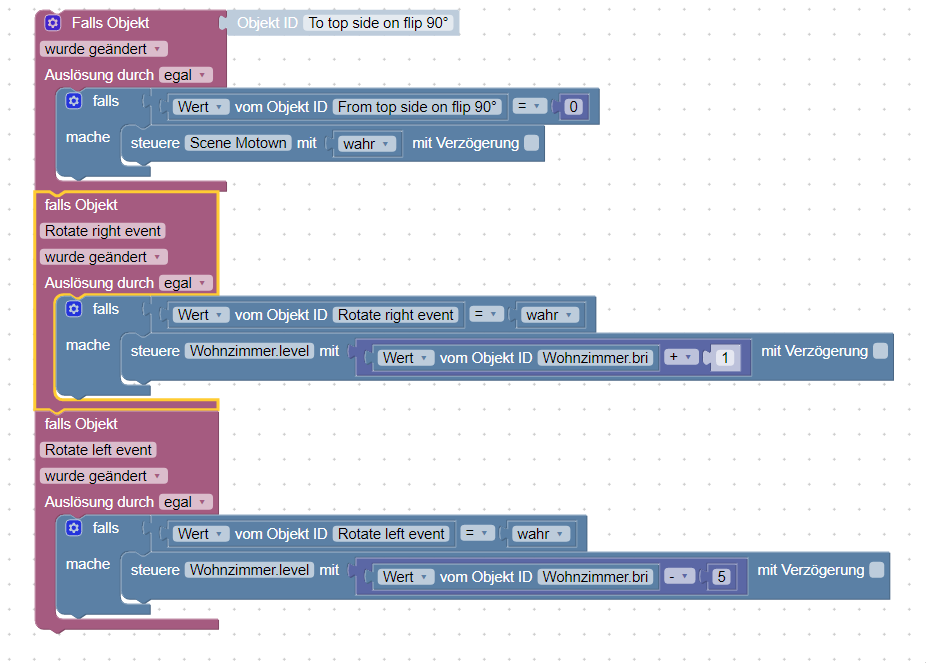

      ich habe aus den verschiedenen Beispielen meinen Aquara Cube dazu gebracht die Hue Wohnzimmer Beleuchtung einzuschalten und mit Drehung nach Rechts das Licht hoch zudimmen.
      Leider funktioniert das Skript nicht zum runter dimmen.

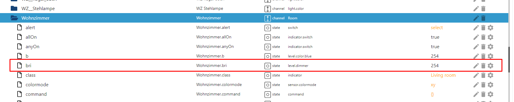

      Die Werte die in das Objekt wohnzimmer.bri bei Linksdrehung des Cubes geschrieben sind, werden auch nicht kleiner als der Ausgangswert. Der Wert bleibt bei 254.
      Wo liegt der Denkfehler.

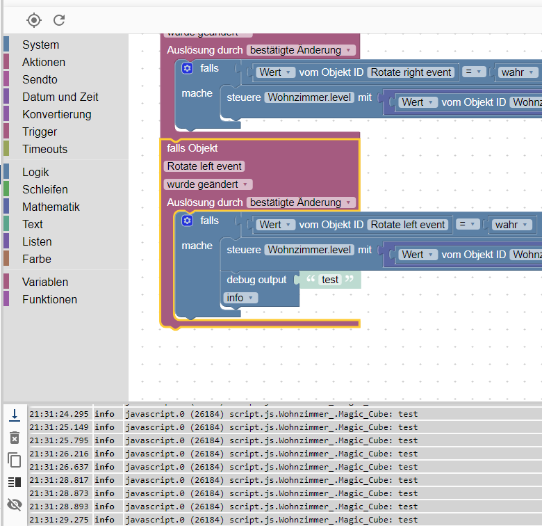

        @planetcom klemm mal einen debug Baustein unter den Trigger, ob der Event überhauptcauslöst.
        wenn ja, weiter einkreisen
        Planetcom 1 Reply Last reply Reply Quote 0
        • Planetcom
          Planetcom @Homoran last edited by
          @homoran ! Der Trigger wird ausgelöst.
            Homoran Global Moderator Administrators @Planetcom last edited by
            @planetcom sagte in IOBroker Anfänger-Problem Aquara Cube & Philips Hue:
            du bist ja sogar schon im falls!
            also ist auch das korrekt
