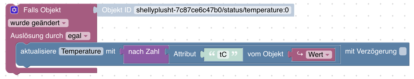

      Blockly sieht so aus und funktioniert:

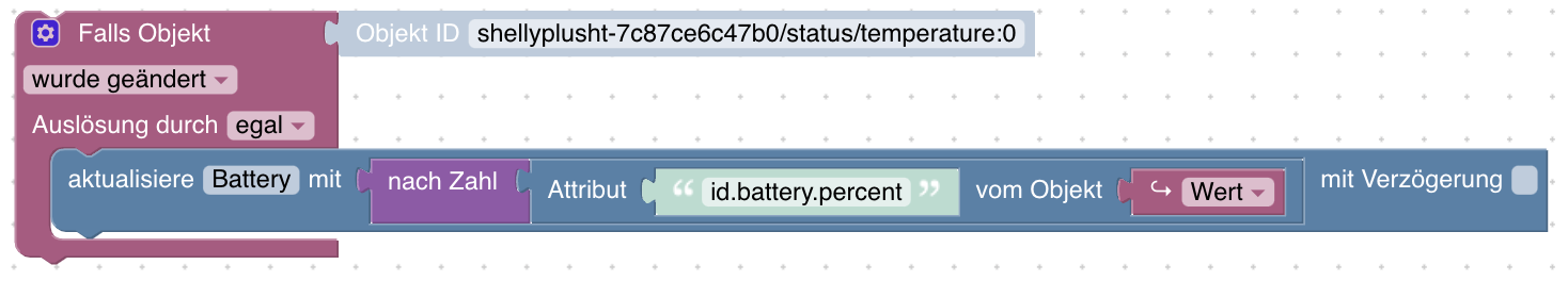

      Für das Blockly benötige ich noch Hilfe: weil so geht's nicht
        paul53 @tritor last edited by paul53
        @tritor sagte: so geht's nicht
        "battery.percent" ohne "id.". Die Wandlung nach Zahl ist überflüssig.

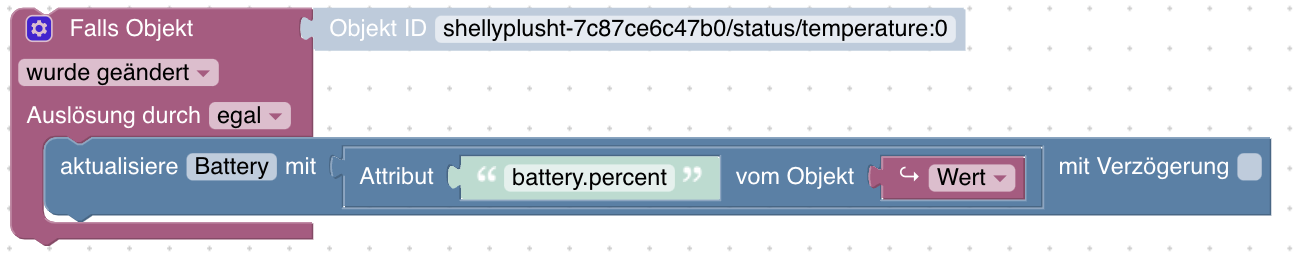

          Blockly angepasst:
          der DP Battery bleibt auf leider auf (null)

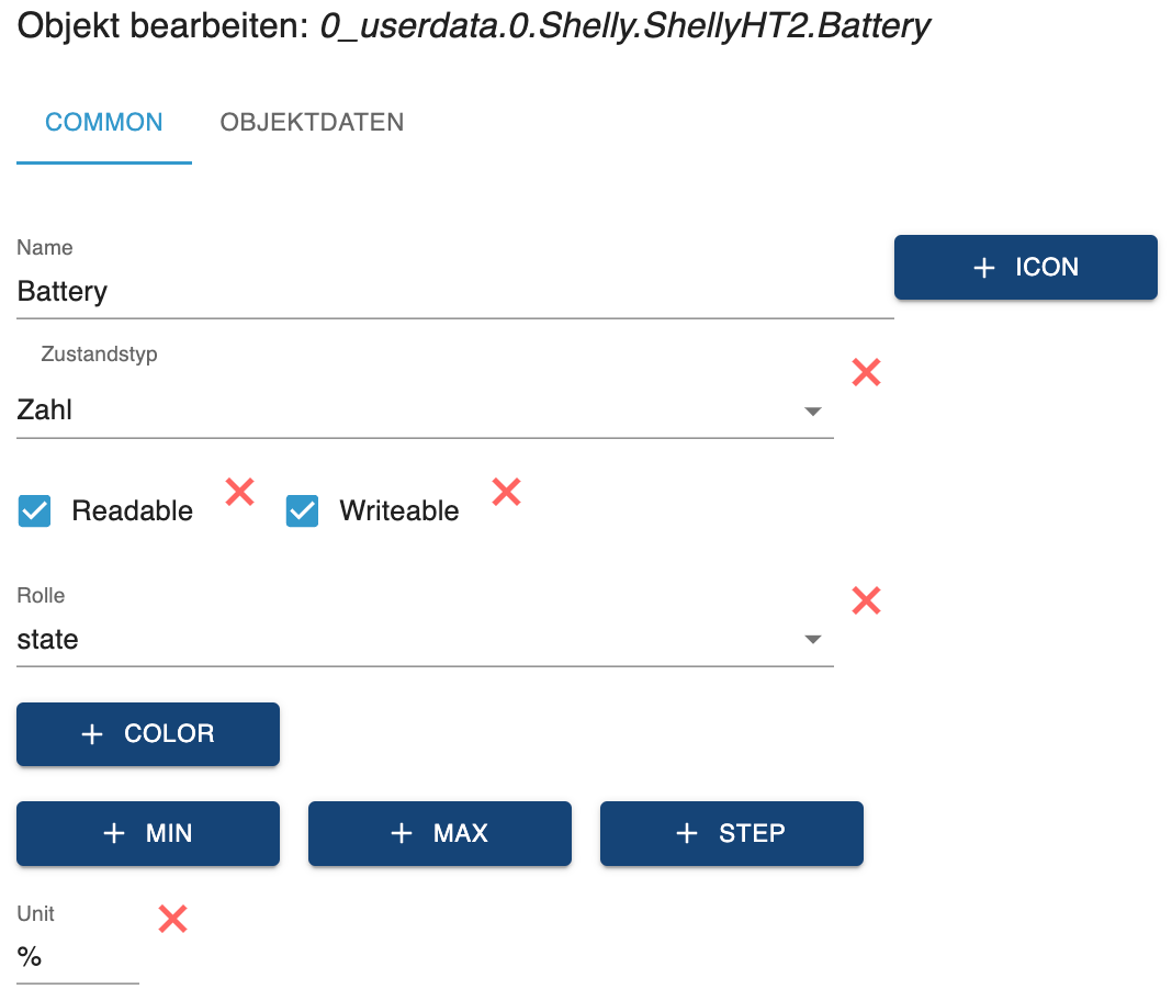

          DP ist wie folgt angelegt:
            @tritor sagte: der DP Battery bleibt auf leider auf (null)
            Falscher Trigger-Datenpunkt : temperature:0.
