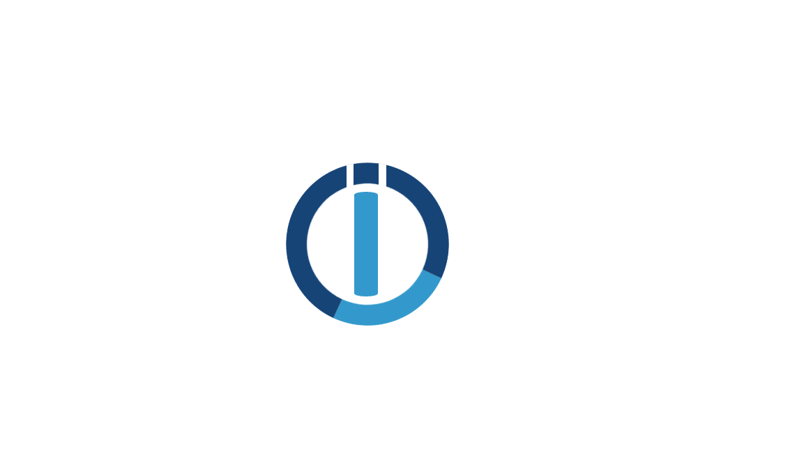

      ich habe von php 7.3 auf 7.4 upgrade gemacht.
      Nun kann ich mich nicht mehr einloggen.
      Besser es kommt noch Benutzername Passwort.
      Dann nur noch
      Was hab ich übersehen?
