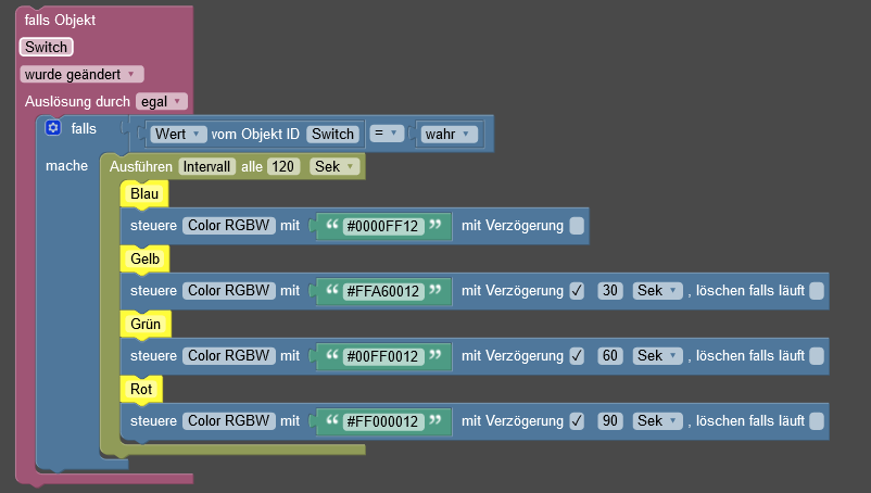

          biker1602 @Asgothian last edited by
          @asgothian
          Ich habe es so wie du gesagt hast versucht. Der Farbwechsel wiederholt sich aber wenn das Licht ausgeschaltet wird wenn Gelb an war, wird beim Einschalten wieder Gelb angemacht und nicht wie eigentlich die Reihenfolge ist mit Blau beginnend.
          Mit dem Anhalten Intervall Baustein hat kein Farbwechsel stattgefunden

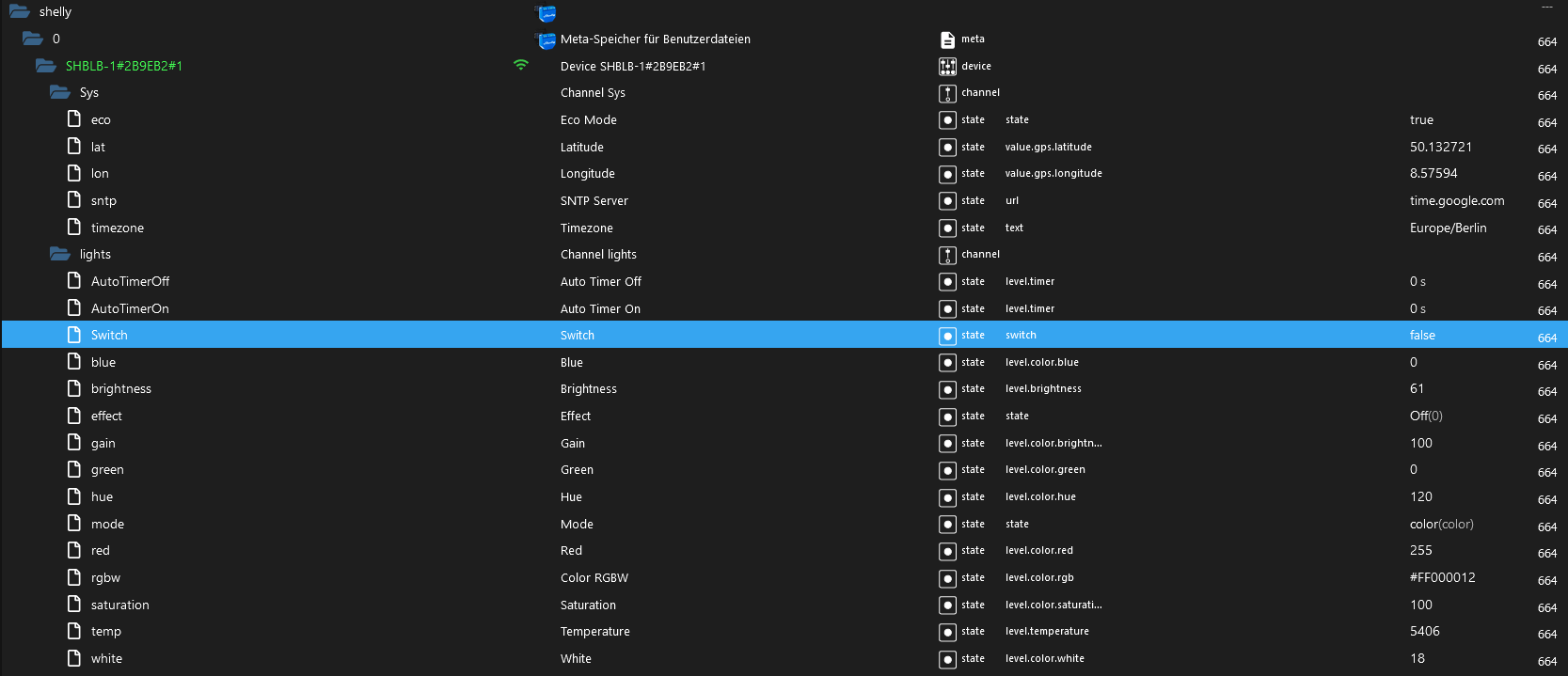

                      Das ist eine Lampe von Shelly. Die ist in der Alexa App und unter Shelly im ioBroker eingebunden.
                      Homoran Asgothian 2 Replies Last reply Reply Quote 0
                        Homoran Global Moderator Administrators @biker1602 last edited by
                        @biker1602 sagte in Farbwechsel wiederholen:
                        @asgothian sagte in Farbwechsel wiederholen:
                        welche Werte er annehmen kann
                        false wissen wir jetzt schon mal. Was noch?
                          biker1602 @Homoran last edited by
                          Ich bin ehrlich ich weiß nicht, was ihr da wissen wollt, wo ein False ist in der Regel auch ein True und wenn ich Alexa Sage schalte auf Rot dann macht sie das halt.
                            möglich, aber bis zu deinem Screenshot wussten wir auch das false nicht.
                            geh auf den Bleistift und poste die Objektdaten
                            das false kann nämlich ein boolscher Wert oder ein String sein

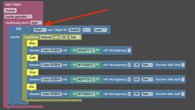

                              @biker1602 In diesem fall sollte es reichen an der mit dem Roten Pfeil angezeigten Stelle ein "Anhalten Intervall" einzufügen.

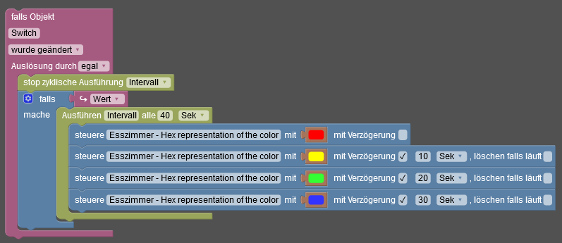

                                Ich hab das mal nachgestellt und ein sehr seltsames Verhalten mit folgendem Skript festgestellt:
                                Dass bei Triggern natürlich der Intervall erstmal gestoppt wird ist klar.
                                Wenn der Wert auf TRUE geändert wird dann startet der Intervall...
                                ABER: die Blöcke innerhalb des Intervall starten erst nach 40 Sekunden. Ich kann mich gut daran erinnern das vor einer Weile (ich nutze Intervall eigentlich wenig bis garnicht) beim Triggern der Intervall sofort begonnen und die integrierten Blöcke abgearbeitet hat.
                                Ebenso hab ich dann festgestellt dass wenn ich meinen Trigger wieder auf FALSE setze zwar der Intervall gestoppt wird aber die integrierten Blöcke bis zum letzten durchlaufen.
                                Ob es wohl möglich ist dass die Intervallfunktion unter einem kürzlichen Update des Adapters "gelitten" hat ?
                                Und kann das Verhalten jemand bestätigen ?

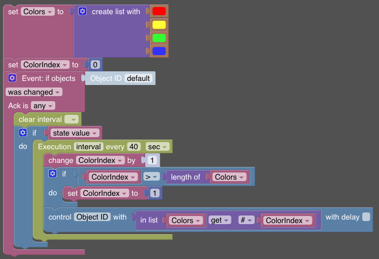

                                  Die Lösung für dieses Problem liegt in einer anderen Abarbeitung:
                                  In diesem Fall bleibt die erste Lichtfarbe 40 Sekunden an, danach geht es mit der jeweils nächsten Farbe weiter.
                                  A.
                                  DJMarc75 B 2 Replies Last reply Reply Quote 1

                                    OK, dachte das war mal anders - geklärt.
                                    Deine Blocklylösung ist ja mal super. Durch die Liste schön erweiterbar.
                                    Bau das mal nach und speichere mir das in meine Vorlagen 😀

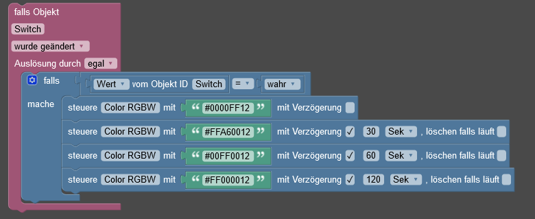

                                            DJMarc75 @biker1602 last edited by DJMarc75
                                            @biker1602
                                            Blockly war fehlerhaft
                                            Die beiden DPs anpassen natürlich.
