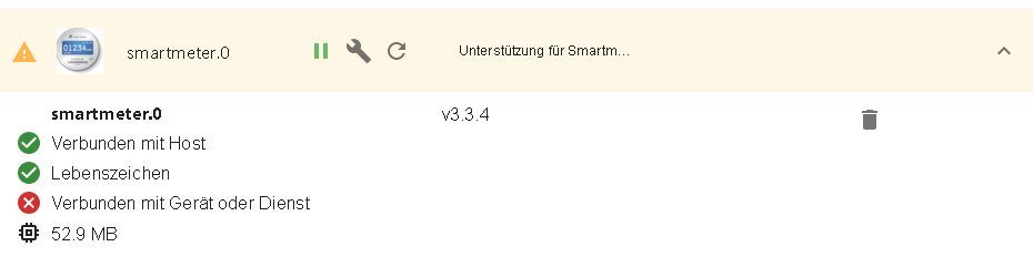

        haubada @Homoran last edited by haubada
        @homoran said in Smartmeter Fehler "Verbunden mit Gerät oder Dienst":
        und warum bleibt das so?
        Das ist ja mein Problem seit Beginn des Threads!
        Ich bekommt den Adapter bzw. die Instanz nicht mehr auf grün.

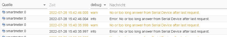

                2022-08-07 21:20:38.594  - info: smartmeter.0 (1464) Error: No or too long answer from Serial Device after last request.
                2022-08-07 21:20:38.598  - warn: smartmeter.0 (1464) No or too long answer from Serial Device after last request.
                2022-08-07 21:22:43.610  - info: smartmeter.0 (1464) Error: No or too long answer from Serial Device after last request.
                2022-08-07 21:22:43.613  - warn: smartmeter.0 (1464) No or too long answer from Serial Device after last request.

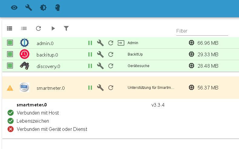

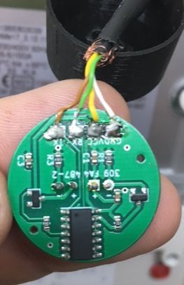

                    hast du den Thread bei elv in meinem Link gelesen?

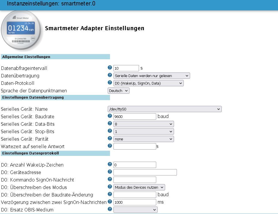

                    Ich habe gelesen...
                    ...dass es sein kann, dass die Schnittstelle defekt ist.
                    ...dass die richtige Konfiguration D0 Modus D; 9600 Bd; 1_7D_1P_E_1S ist (oder auch andere?!?! SML; 9600 Bd; 1_8D_0P_N_1S)
                    ...dass der Phototranisistor getauscht wurde (aber es ist ein anderes Modell?)
                    ...dass jemande den Volkszähler TTL-IR-Lesekopf nachgebaut hat
                    ...dass man die Position des Lesekopfs veränder kann (hab ich gemacht)
                    Auf was möchtest Du hinaus?
                    Soll ich mir einen anderen Lesekopf besorgen?
                    Ich bin leider kein Profi, sonst würde ich ja hier nicht um Hilfe fragen.
                    Ich weiß nur, erst ging mein Lesekopf am Logarex und jetzt geht er nicht mehr und ich kann den Grund nicht herausfinden.
                      Homoran Global Moderator Administrators @haubada last edited by Homoran
                      @haubada sagte in Smartmeter Fehler "Verbunden mit Gerät oder Dienst":
                      dann hast du nicht gelesen.
                      Der Logarex scheint mit der Zeit immer schwächere Signale zu senden.
                      so dass selbst die Optimierung eines der beiden Möglichkeiten nicht mehr reicht, sondrrn beides durchgeführt werdrn muss, was irgendwann auch nicht mehr ausreichend ist.
                      Selbst ganz neu scheinen die Signale deutlich schwächer zu sein, als bei anderen Zählern. Was auch dein Foto eindrucksvoll zeigt.
                        Besten Dank für Deine Einschätzung.
                        Mir ist schon klar, dass der Logarex wahrscheinlich das Problem ist.
                        Leider habe ich aber keinen Einfluss auf meinen verbauten Stromzähler.
                        Mir fällt somit nur noch ein:
                        • anderes Lesegerät (Volkszähler, oder anderes Modell)
                        • evtl. Optimierung meiner Platine mit anderen Widerständen

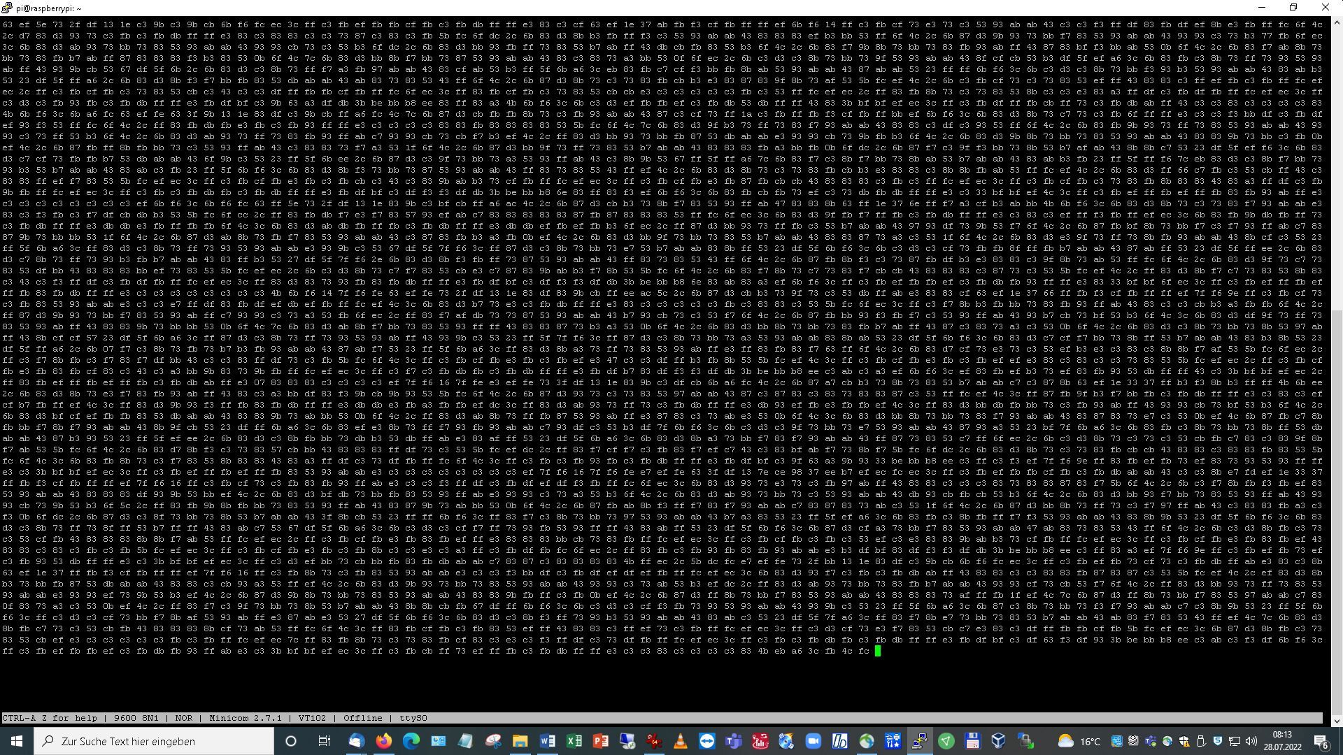

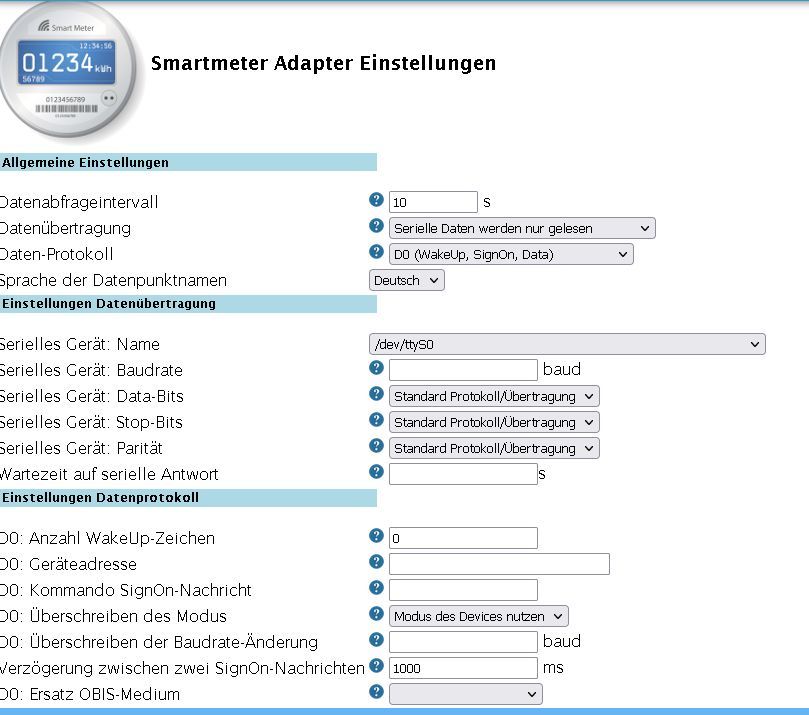

                        • evtl. doch noch ein Problem mit der initialisierung der seriellen Schnittstelle ttyS0
                          (vorher ging es ja auch immer wieder und jetzt geht gar nichts mehr, ich habe auch schon sehr viel verändert zwischenzeitlich)
                        • Info:OFF am Logarex?!?

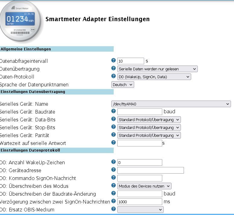

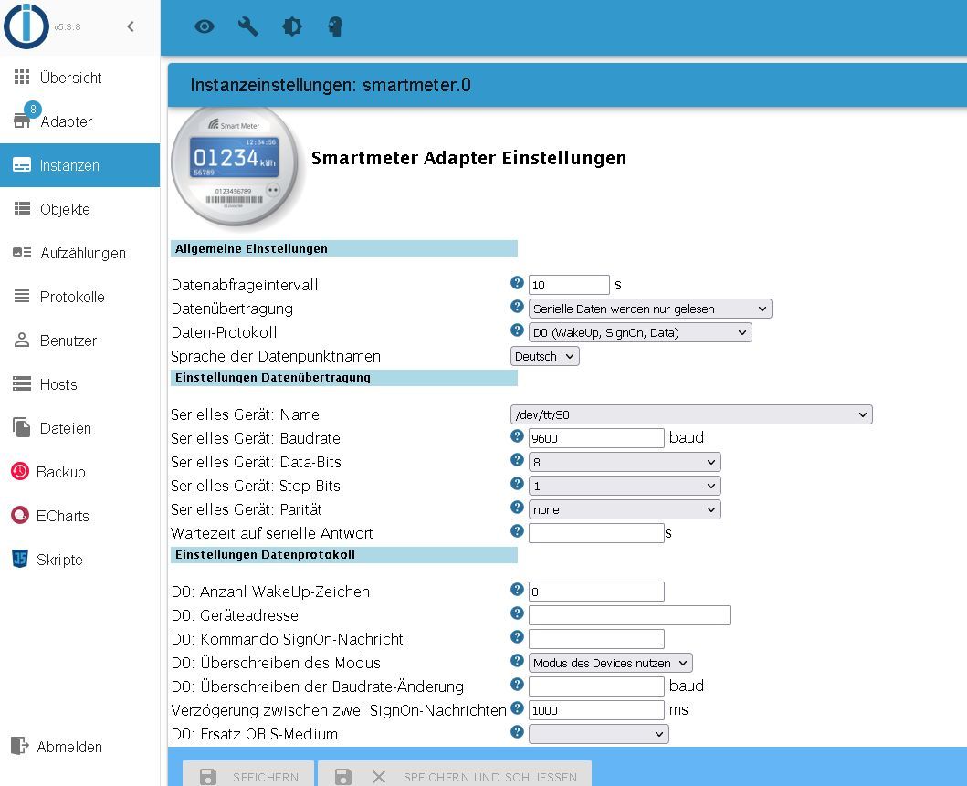

                        Aber zu Sicherheit möchte ich BITTE nocheinmal die richtige Konfiguration für mein Smartmeter wissen?
                        D0 Modus D; 9600 Bd; 1_7D_1P_E_1S oder
                        Welche Werte sollte ich bitte hier einstellen?
                        Allgemeine Einstellungen:
                        Datenabfrageintervall
                        Datenübertragung
                        Daten-Protokoll
                        Einstellungen Datenübertragung:
                        Serielles Gerät: Name
                        Serielles Gerät: Baudrate
                        Serielles Gerät: Data-Bits
                        Serielles Gerät: Stop-Bits
                        Serielles Gerät: Parität
                        Wartezeit auf serielle Antwort
                        Homoran 3 Replies Last reply Reply Quote 0
                          wo bist du da?

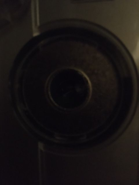

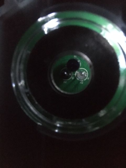

                            den Thread bei elv wirklich gelesen?
                            Zitat:
                            Im Photovoltaikforum berichten einige Nutzer, dass ihr Versorger auf Anfrage bereit war den Logarex-Zähler mit defekter Schnittstelle zu ersetzen.
                            die sind alle weitestgehend identisch

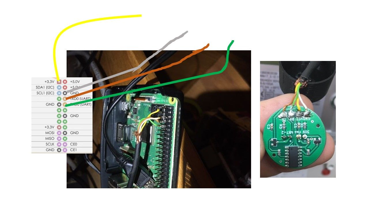

                            wäre laut Thread bei elv wahrscheinlich nur eine vorübergehende Maßnahme, da anscheinend die Sende LED schnell altert.
                            Den Thread wirklich gelesen?
                            wenn du zwischendrin die Schnittstelle per Konsole blockierst durchaus noch möglich
                            dann bekommst du nur noch die Zähletstände in kWh
                            der Adapter regelt das üblicherweise alleine. Nur die korrekte Schnittstelle und das Protokoll eintragen
                              @haubada ist es dieser?
                              https://wiki.volkszaehler.org/hardware/channels/meters/power/logarex_lk13b?s[]=logarex
                              Versuch es mal mit diesen Daten.
                              hast du die Daten nicht von deinem Netzbetreiber bekommen?
                              Der Link auf der Seite ist auch sehr empfehlenswert
                              https://www.photovoltaikforum.com/thread/111153-vzlogger-liest-keine-daten-vom-logarex-zähler/
                              Für dich jetzt direkt das Fazit
                              Bei den Zähler sind die IR Dioden schrott die sind sehr schwach und bei geben nach kurzer Zeit den geißt auf !!!

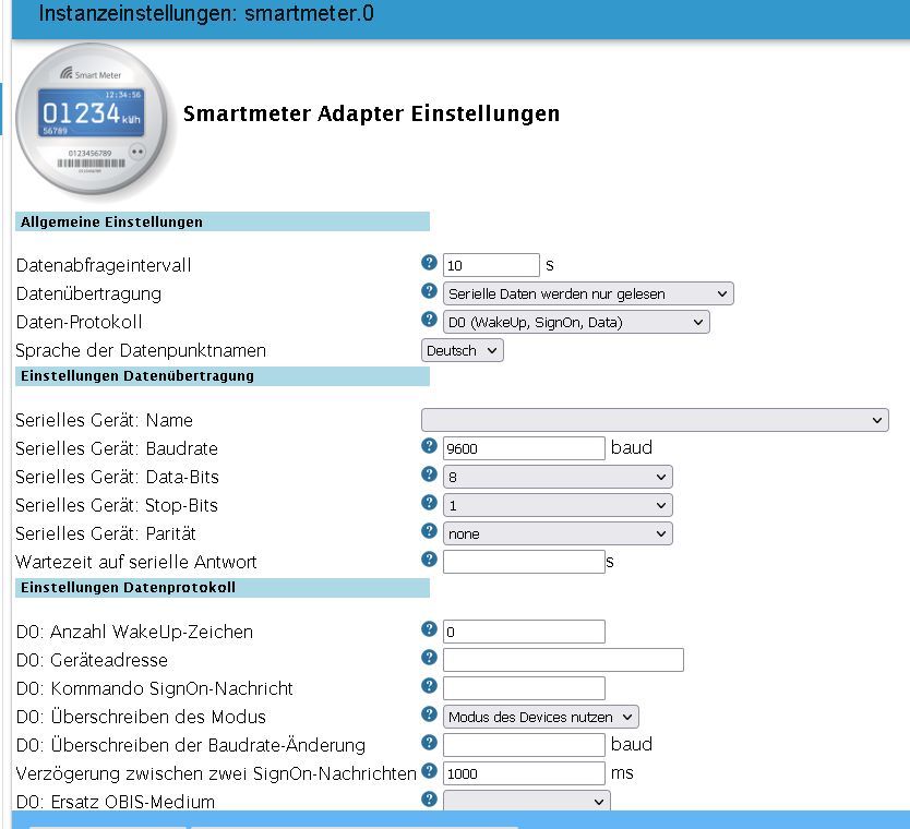

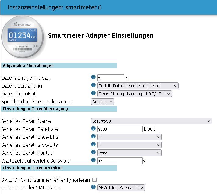

                                Hallo nochmals,
                                ich habe mittlerweile einen neuen Zähler (auch wieder Logarex, aber neueres Modell) bekommen.
                                Jetzt funktioniert es mit folgenden Einstellungen:
                                Danke an alle!!!
                                  Super!
                                  Hoffentlich bleibt es so, weil es
